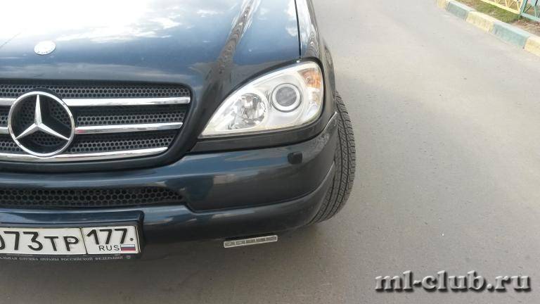

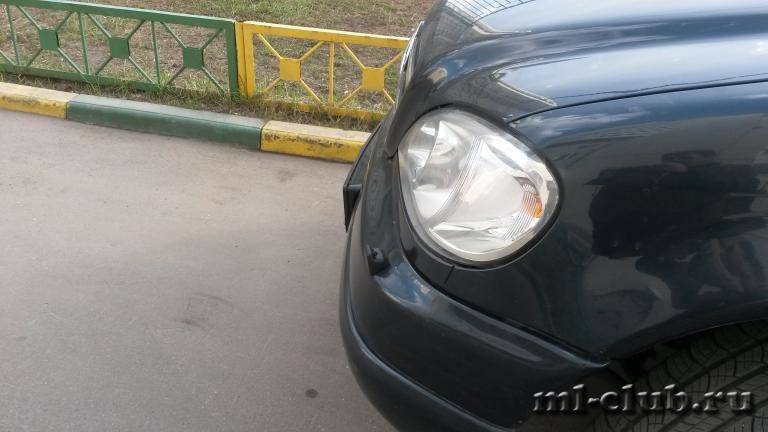

  1. Может ком нибудь понадобится (после установки нештатного ксенона): Вот наконец и дошли руки до полной установки омывателя фар на 163 кузов. Было куплено : 1.Шланг омывателя фар новый комплект от Киа 98470-3Е00 - стоит копейки 218руб. (в нем уже стоит клапан на дальнюю фару, качество шлангов отличное, имеются самозажимные хомуты и нам подходит даже по размерам - только: переставил между собой короткие участки + выкинул их тройник ,т.к. вместо него поставил другой тройник с клапаном.) 2.Клапан омывателя фар новый (тройник) 9XL004100025 - 470руб. Есть аналоги (они один в один : Ниссан и др. ). Не будет течь вода, будет повышенной давление в системе. 3. Форсунки омывателя от Тойоты Прадо 85044-60080 - брал в разных местах по цене 320р.+ 980руб. (все форсунки новые). Подошли как влитые (см. фото) 4. Крепление форсунок под бампером (пружинные скобки - новые) - по 87руб. Тойота: 8527260010 5.Бачок на 7.5л. с 3 моторами ( мотор для фар имеет больший диаметр для шлангов- это если кто то соберется докупать -не брать который на омывание стекла) 6. Ну и конечно предохранитель ( взял флажковый уже в корпуса). Бампер резал сверлом перовым 18мм. (такое было из подходящих,не снимая ничего, кроме реснички фары) Потом подрезал ножом до квадрата и средних выступов от форсунок (режется все как по маслу). Вставил форсунки (предварительно надев на них шланги) , снизу (поматерившись) защелкнул пружины, потом шланги собрал на тройнике. Больше всего времени и сил ушло на внедрение бачка (не хотел влезать, были мысли вообще все вернуть нафиг. Мата было на 2 книги "Война и Мир") на место старого. После того , как все таки вдавил на место, там он расправился и сел на место очень даже свободно и отлично. Спасибо Яну - была информация, что он ставил уже такой бачок - раз у него встало -то и у меня залезет. Питание (через реле) кинул в блок предохранителей на + клемму, а минус управления реле протянул в салон на кнопку также через блок предов. (спасибо форумчанам за советы). Заводил туда через пыльник , который между крылом и бачком с предами . Попробовал как работает - зверь, (собьет нафиг ), залил гараж на радостях
