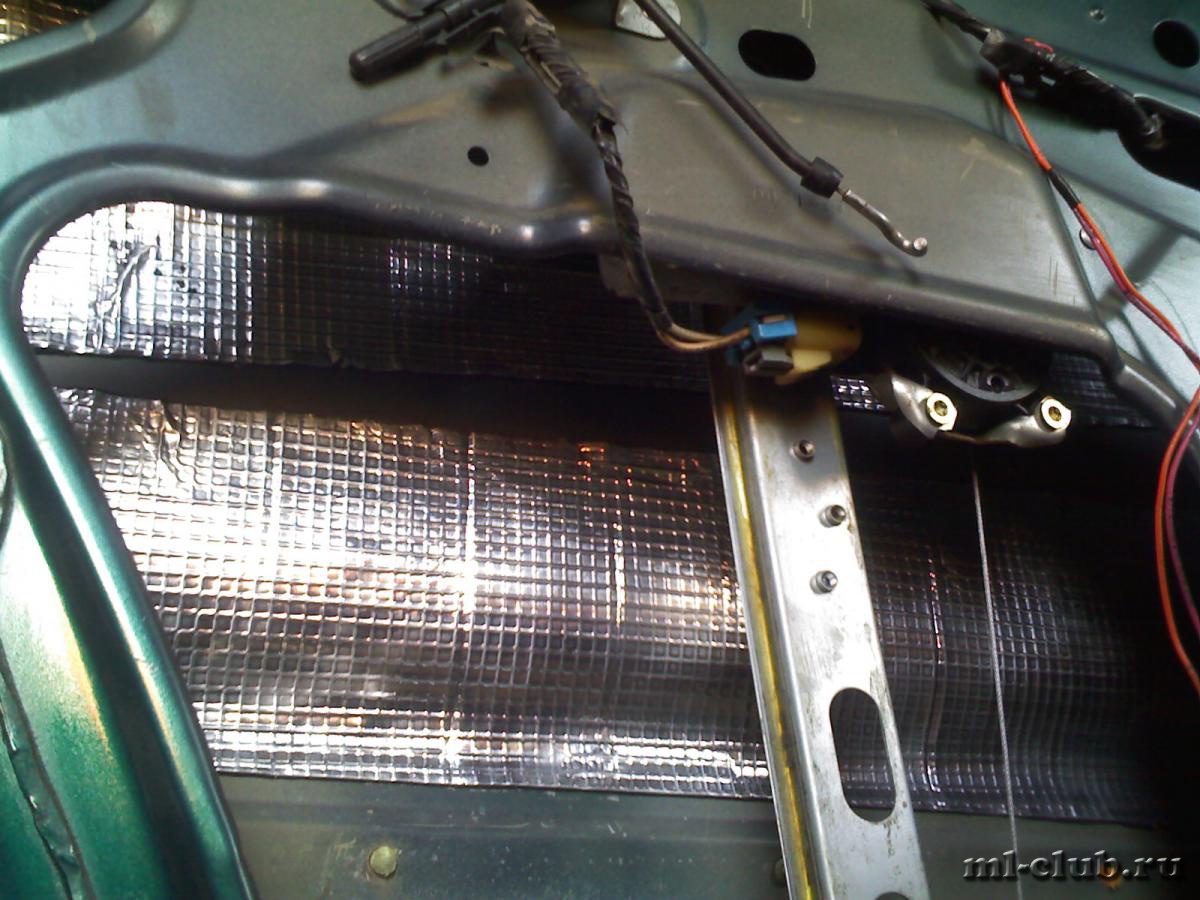

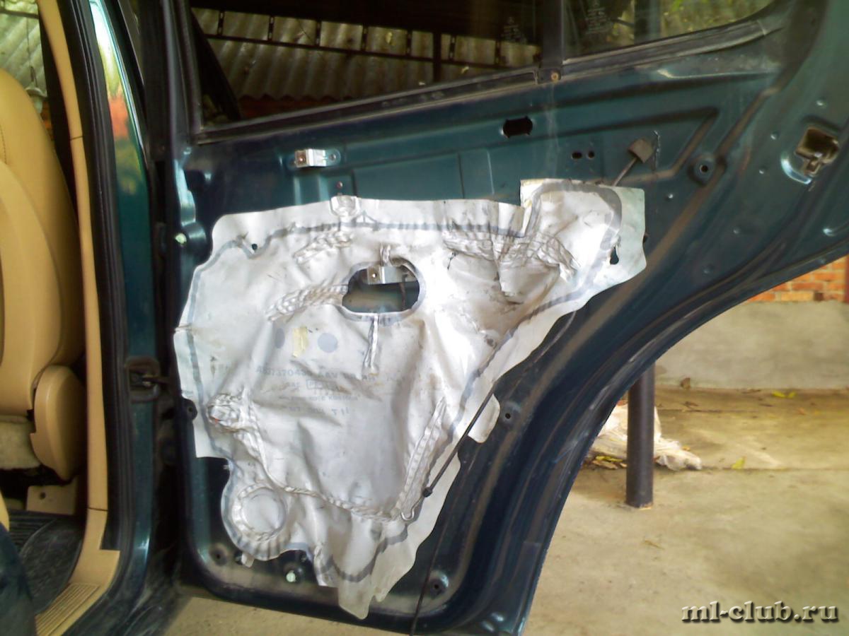

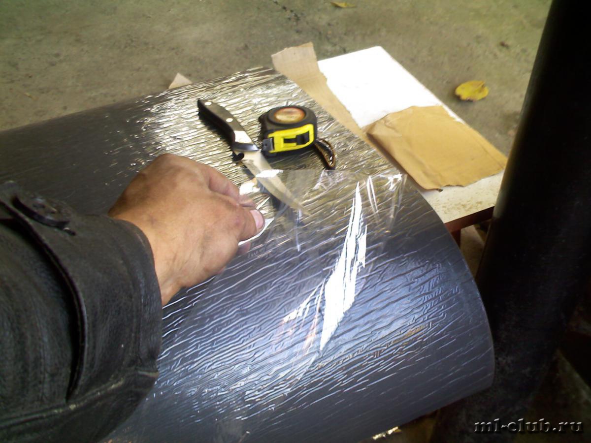

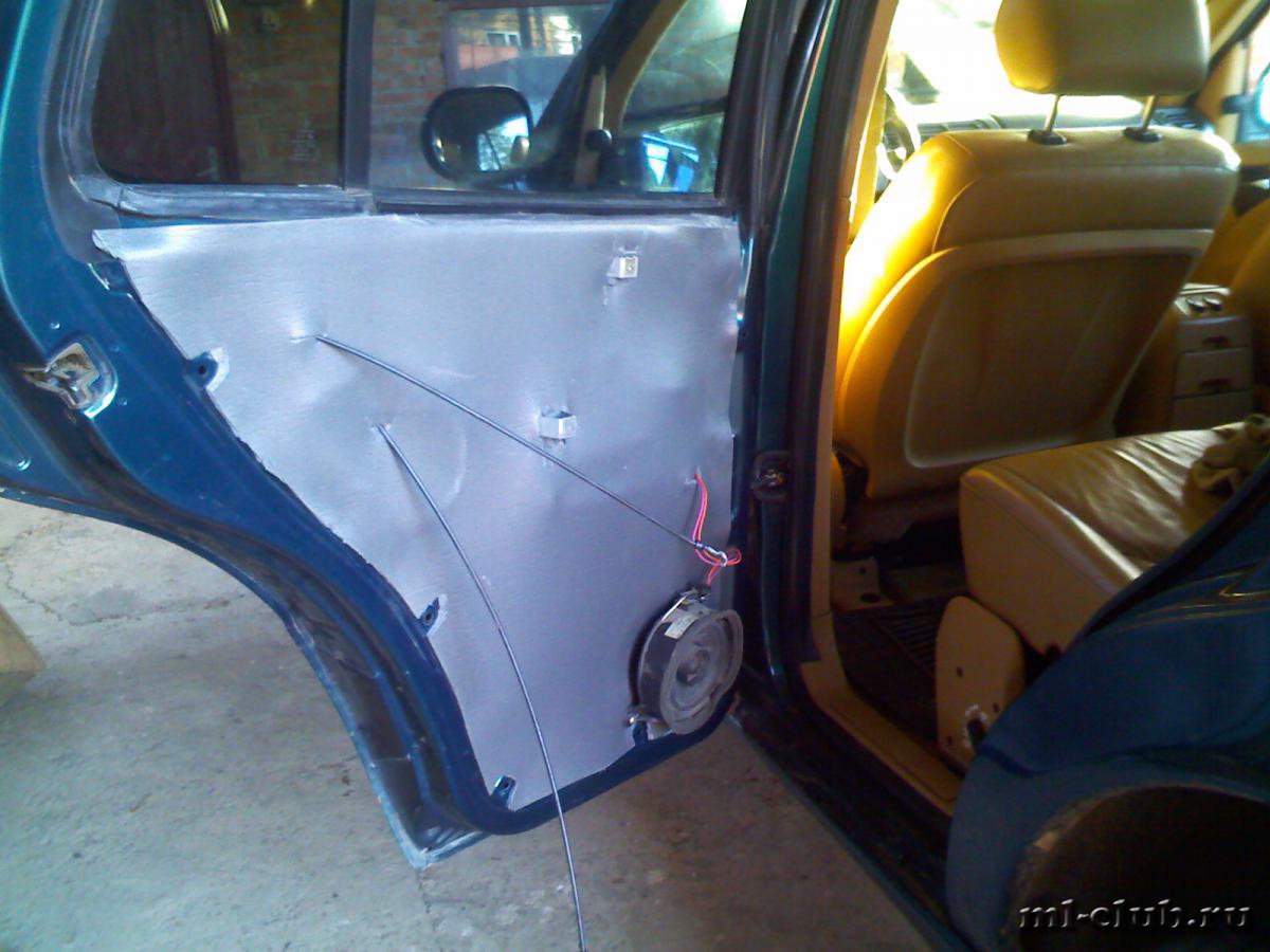

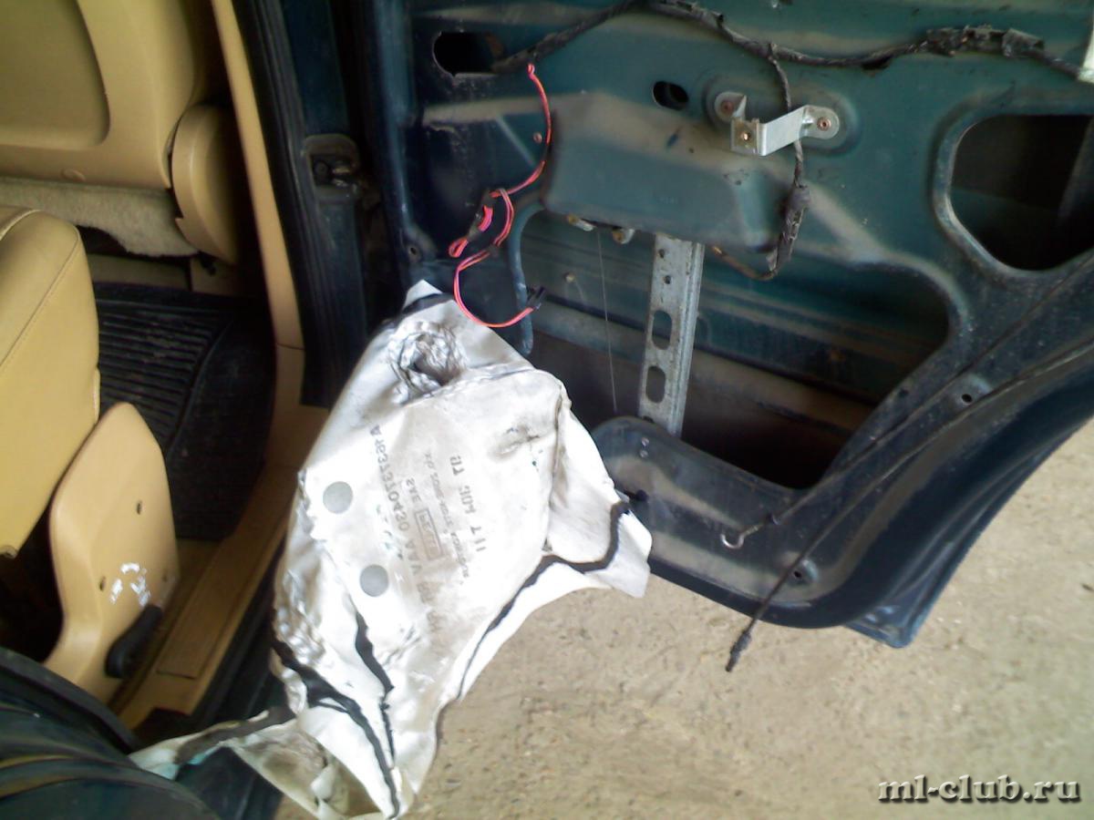

    Решил создать новую тему по шумоизоляции кузова. Есть кое что но все урывками. Думаю, что и для меня и для других (новичков) будет, что то новое при подсказке профи. И желательно кто делал такие работы тоже скидывал в данный раздел с пояснениями. Когда вскрывал обшивки дверей я был в полном ужасе от шумоизоляции данного серийного автомобиля Убираем шумку если таковую можно назвать и видим что, там практически нет вибропласта. Но кое где внизу приклеен вибропласт состоящий из прессованной бумаги. Приобрел вибропласт Все внутри помыл и обезжирил. Обязательно прикатывайте по плотнее. А то может летом от жары сложиться. Ну и начинаем все обклеивать. Далее, приобретаем и начинаем клеить шумоизоляцию вспененную Она бывает разная. Так, что я остановился на вот такой для дверей. На днище буду приобретать вспененную с фольгой алюминиевой, Ну а в итоге получаем вот что. Прошу сильно не пинать по работе. Может где и сделал ошибочки. НО на других авто своих делал такую же процедуру. Кстати сразу купите клипсы 8 мм . На двери и багажник (дверь) приобрел всего 50 шт. Работа заняла 5 часов без суматохи.
