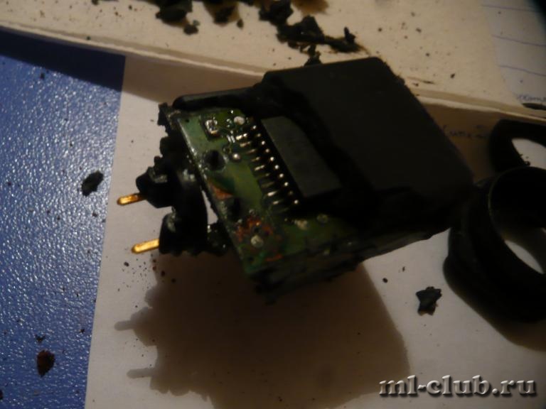

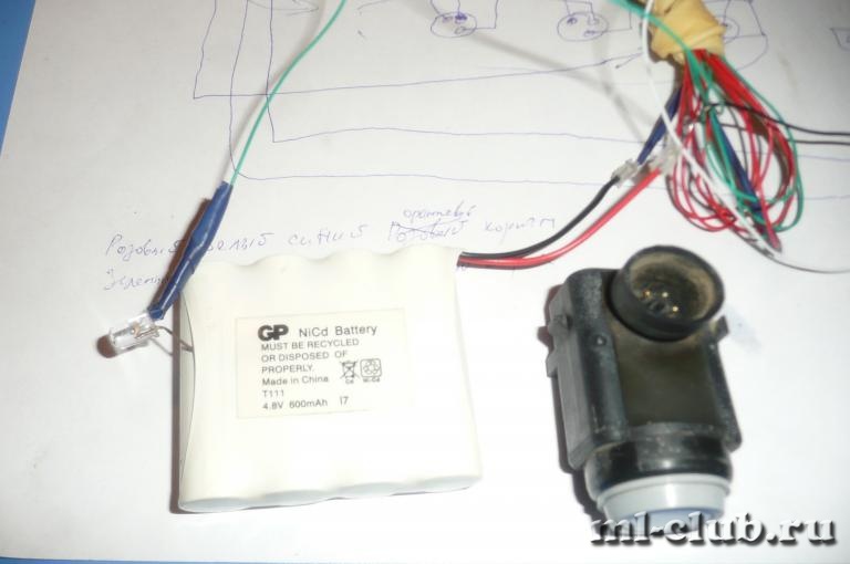

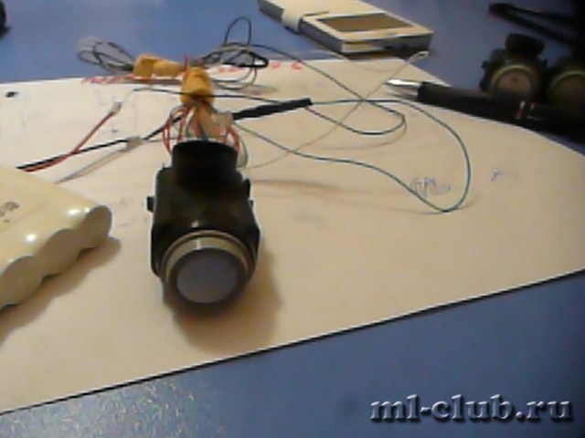

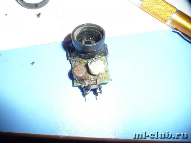

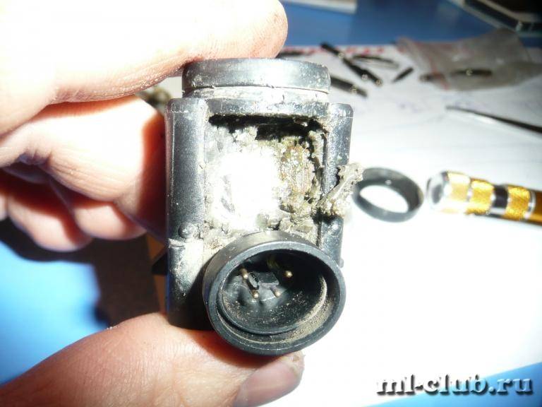

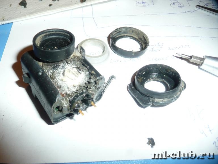

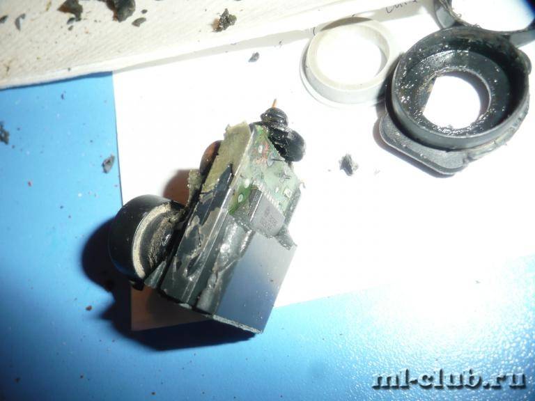

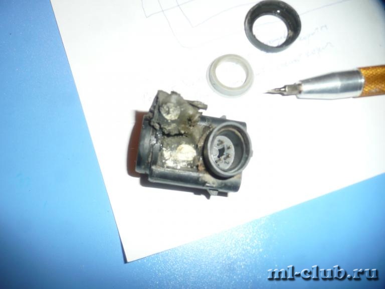

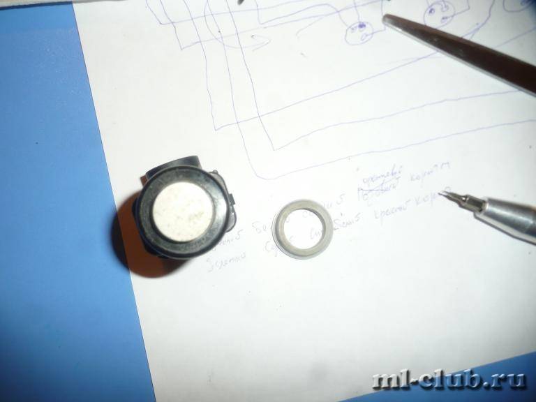

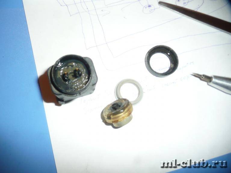

  1. Всем привет. Вопрос кто не будь проверял датчики парктроника контролькой? Прав я или нет что датчик так можно проверить? Сделал контрольку из светодиода. Подсоединяю к контактом парктроника на рабочем светится. На нерабочем реакции нет. Разбираю датчик который считаю не рабочим. в надежде перепаять. Снял крышку датчика. В ней "жижа" похожа на то смазку. Сковыриваю то чем залита плата, что то на подобие силикона. отковырял верхний слой стало ощущение что в датчики был какой то нагрев. Ощущение как будто берешь в руку потекшую батарейку. Думаю что разобрать данный датчик не повредив схему сложновато так как заливка находится даже под элементами платы. Добираюсь до нижней части платы в этом месте заливка не пострадала. заметно повреждение платы от нагрева ( я так думаю). на верхней часть платы
