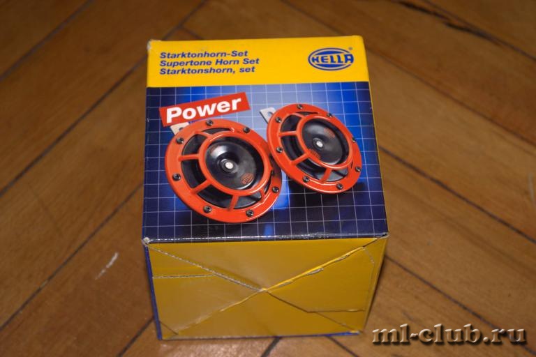

  В 12.02.2014 в 13:11, Knyazev сказал:
у меня такие:
Плюсы:
1. Ставятся один-в-один, открутил старые, прикрутил эти, с контактами мудрить не надо
2. Заявлены, как "влагозащитые" что ли. Ставил летом, пока живы. Предыдущие аля жигулевские прожили неделю.
3. Громкие. Пугать непуганых идиотов, само-то.
Минусы:
1. Отдал за них на рынке около 2000р. Рынок место недешовое, наверняка можно найти подешевле, но, тем не менее.
Муслим, что за бибики? Коробочки с номером не осталось?

@Dim651, Дима, сори, пропустил.. Номер, увы. не знаю. Вот еще картинка:
post-5330-0-03314000-1423662524_thumb.jp
я вроде на Фучика брал, не на заказ, поэтому с номерами не морочился.
@Knyazev, спасибо. Я купил на разборке 2 ориг от сигналки. Плоские ., Пока работают)))))
