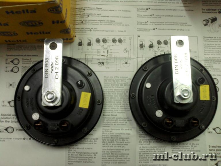

Выбирал себе звуковой сигнал руководствуясь минимальной переделкой (которой вообще не потребуется), т.к. устанавливается и прикручивается на штатные места, реле так же не менял потребляемая мощность практически одинаковая.
Штатные :
левый сигнал, низкий тон      : A1635420120= HELLA 3AL006958617 его параметры 335 HZ и 115 Дб, 60Вт.
правый сигнал, высокий тон : A1635420220 = HELLA 3AL002952011 его параметры 400 HZ и 115 Дб, 60Вт.
post-1909-0-75813300-1366631258_thumb.jppost-1909-0-42995400-1366631283_thumb.jppost-1909-0-24826700-1366631304_thumb.jppost-1909-0-27551800-1366631347_thumb.jp
Установил на штатные места = A0035424420 идут комплектом.
HELLA 3AG003399081:
левый сигнал, низкий тон      : 375Hz и 118Дб, 80Вт.
правый сигнал, высокий тон : 500Hz и 118Дб, 80Вт.
post-1909-0-96917800-1366631383_thumb.jppost-1909-0-34149900-1366631418_thumb.jppost-1909-0-73900800-1366631462_thumb.jppost-1909-0-12241000-1366631505_thumb.jp
Сравнение : слева которые установил, справа штатный сигнал
post-1909-0-01317700-1366631536_thumb.jp
