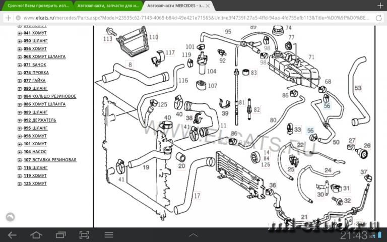

Поставил себе насос от Казели. Работает хорошо, но странно. Во первых, а как он включается, я имею ввиду какая шлангочка одевается на центральный патрубок, а какя на боковой?
Посмотрите, правильно я его прицепил или нет?. А то когда он работает после остановки машины все спрашивают, у тебя чего машина кипит?

Центральный патрубок всасывает жидкость, а в боковой выгоняет. Если он стоит на обратке - тогда да. А если патрубок который идёт от помпы является подающим - тогда это не правильно. К сожалению не нашёл ни где схему системы охлаждения. Откуда всё таки идёт подача, со стороны печки или со стороны моторчика?
@Shved,моторчик по обратке стоит - с печки течет.

Кроме всего,полярность контактов играет роль,я фишку со старого оплавленную заменил на что-то тазовское,долго искал "минус",а то крыльчатка будет вращаться не в ту сторону,гнать-то жидкость будет,но производительность насоса падает.
Нет с полярностью всё ОК. А как он по заводу стоит вертикально или горизонтально?
Вертикально.Патрубок от расширительного нахлобучивается сверху,а для второго даж есть клипса спец.На самом насосе спец резиновая манжета,которая вставляется в напрвляющие кронштейна,закрепл на аккум ящике.
Ща из Элкатса схему кину,пять мин.
post-8586-0-79735800-1373651023_thumb.jpНасос под номером 104 вставляется в резиновую манжету 107 и сажается на рогульки-направляющие кронштейна.
