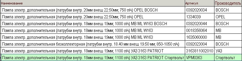

В 17.11.2016 в 10:13, Генок написал:
один в один, правда производительность 1100 л/ч.Ставится на Патриот, наше производство. Но самое главное, что его продают как БОШ с соответственным ценником. Пробивается по номеру VPM 0363.
На вид по расширительному бачку дует не плохо, не шумный. Цена вопроса 1680
1) 0 392 023 004 - может и работает, но нужна переделка фишки - вариант отметается стразу (по крайне мере для меня)
2) 0 392 020 034 - себе с 2008 г. устанавливаю, хватает на 1,5 года дальше просто замолкает (про течь данной помпы читаю только
    на форуме и никогда не видел). Купил, поменял (10 минут) и забыл. Цена сейчас посмотрел = 1540 р. 77 к.
3) VPM0363 - посмотрел цену = 1849 р. 83 к. (в наличии есть только в одном месте, дефицит, да еще на УАЗ ))))  )
Вывод напрашивается сам собой однозначно- 0392020034 BOSCH (для меня, но каждому своё)

Резюмируем :
Народ, 004-ый стоит иногда дешевле 034, я где то за 2500 брал недавно, еще дополнительно разъем от жигулей за 200 рублей что-ли.
034- хуже и дороже.
