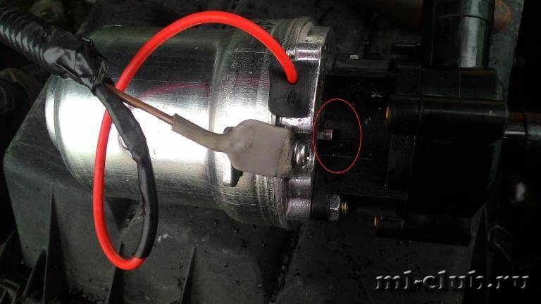

И так. Установил на свой МЛ 320ый доп. насос от Газели. Насосы бывают диаметром 16 и 18. Я взял на 18 за 1220 р.
Вот сам насос.
Разница по сравнению с родным практически во всем кроме назначения )))
Но не большие проблемы возникают только с подключением проводов (разъема) и креплением самого насоса.
Вот разъем который имеем на самом насосе. На насосе только "+", а на МЛе разъем и с "+" и с "-".
На разъеме МЛя "-" подается постоянно, потому смело минус с клеммы кидаем на корпус насоса, ну а "+" соответственно к "+" . Я сделал немного топорно, ну не суть.
С креплением насоса вопрос пока не решен, висит на шлангах. В общем то родной насос почему то тоже висел на шлангах, место где он должен крепиться так и не нашел. Насос от Газели думал прикрепить к подкрылку стяжками, но пока думаю не расплавятся ли они!?

Знаешь зачем эта дырочка ?
post-1646-0-21775600-1448296030_thumb.jp
Это чтоб антифриз, протекающий сквозь сальник капал наружу, я бы резинку с плюсом герметиком мазнул.

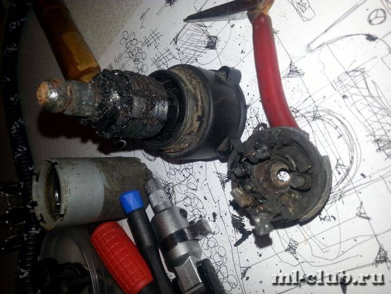

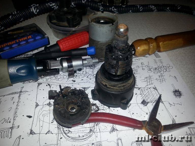

Вот и я залез в свой моторчеГ с надеждой починить
А там post-3031-0-39528900-1449176201_thumb.jppost-3031-0-72285500-1449176246_thumb.jp чистить нечего
@паша47, когда он у тебя сломаться то успел?
Когда новый будешь подбирать учти, что он не только с климатом, но еще и с автономкой твоей должен работать.
Не уверен, но безщеточный может не подойти. Т.ч. скорее всего  обычным 034 стоит ограничиться, если оригинальный 044 не будешь искать
Саш
Это я разобрал родной-который не работал...
А с которым мы подключили вебасто-мне его lom прислал
@паша47, Паш, если уж ты разобрал, посмотри нет ли в родном моторчике возможности поменять сам электродвигатель
Я пробовал поменять сам двигатель. Не удалось с вала снять магнитную корзинку, она очень хрупкая. При попытке снять раскололась на несколько частей.
