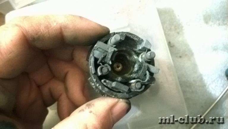

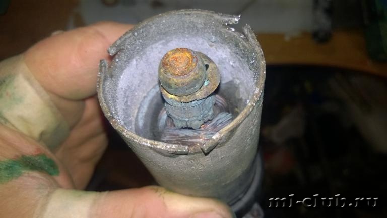

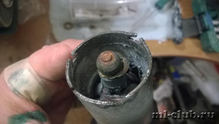

Вот такой страшненький оказался мой моторчик, отмыли, отчистили, внедрили новенькие щетки (от гены ваз 2101),.................................. заработал!!!
Отлично!
Щетки надо было медно-графитовые ставить, эти ненадолго.
Говорят меднографитовые сточат коллектор ротора

а они, кстати вроде как медно-графитовые и были, по-крайней мере судя по цвету.
Ровно наоборот.
В боше, маките, денсо поди не идиоты сидят!
