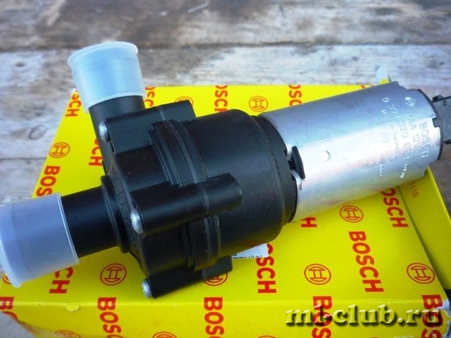

Киньте наконец фото в профиль и анфас  этого насоса от опеля
@RDK, он брат-близнец мерседесовского сгоревшего у Вас!)
Да практически от родного и не отличишь
post-10445-0-86388100-1438099446_thumb.j
Отлично. Спасибо за фото.
