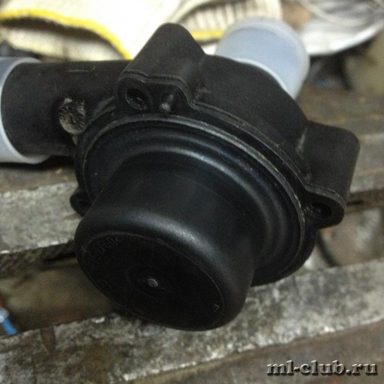

Разок уже менял щетки на моторчике, но фоткать было некогда. Взял второй моторчик и уже хотел нафоткать по обкатанной технологии.

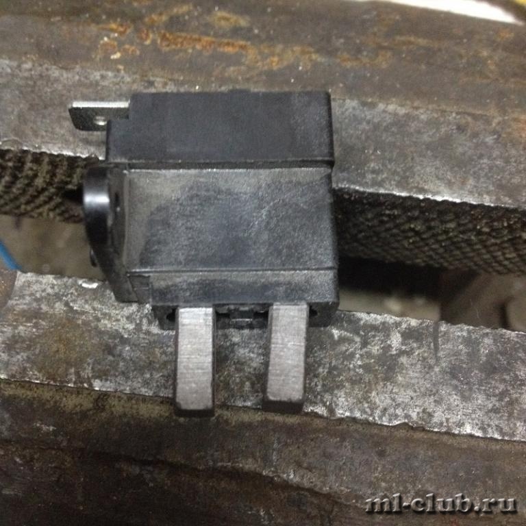

Идем в магазин по тазикам и покупаем щетки от восьмерки. Цена вопроса 20-30р. Фотки узла.
post-7216-0-69299300-1414666653_thumb.jp post-7216-0-52353100-1414666682_thumb.jp post-7216-0-52399000-1414666696_thumb.jp
Берем помпу, откручиваем 4 самореза и разъединяем.
post-7216-0-55000700-1414666747_thumb.jppost-7216-0-91938100-1414666760_thumb.jppost-7216-0-36142600-1414666773_thumb.jp
Далее отгибаем 3 пары ушей со стороны разъема...
post-7216-0-41845200-1414666836_thumb.jp

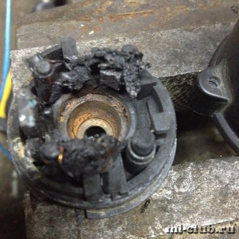

разъединяем корпус с щетеочным узлом и видим... в общем писец я увидел(((( руки опустились, занавес((((((((
post-7216-0-38852900-1414666864_thumb.jp post-7216-0-82323300-1414666880_thumb.jp
Вот, собственно, и конец отчета...
ЗЫ с предыдущим моторчиком было было все хорошо - он был уже опелевский, а этот оригинал...
