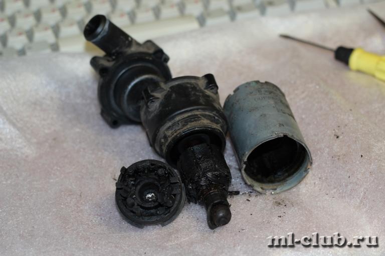

Недавно менял насос, а это разобрал снятый - вот так расколбасило! Заклинило подшипник, разбило гнездо затем все сгорело

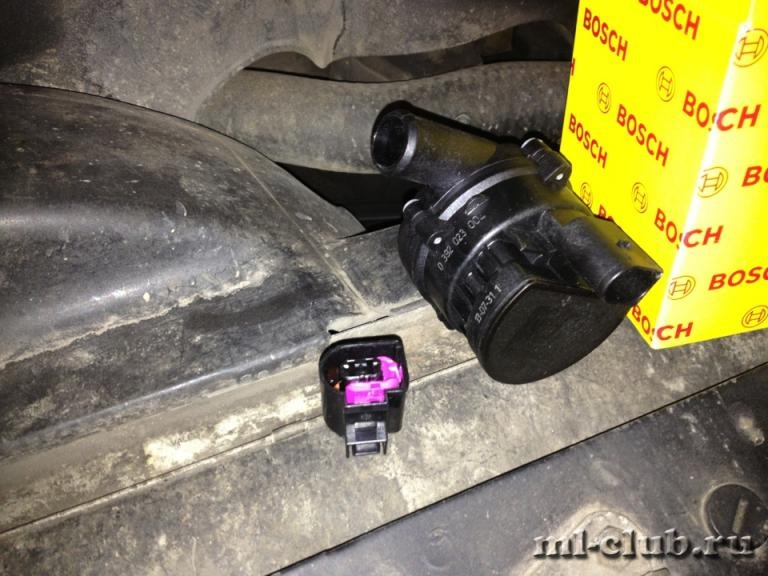

Ну вот и у меня руки дошли...
Попытки реанимировать насос отметены сразу по причине рукожопости предыдущего владельца. Старый насос со звездой.
post-9835-0-59238700-1385662624_thumb.jp

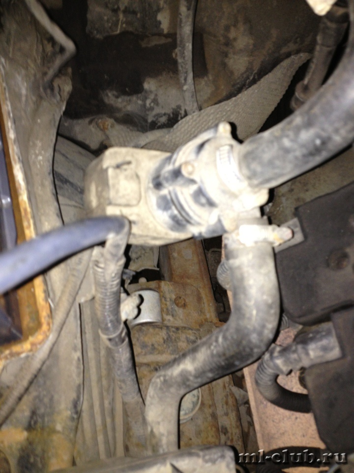

Где располагается насос: между поддоном аккумулятора и двигателем. Два патрубка сбоку и сверху. Снизу разъем. Насос в резиновом кольце, закрепленном на кронштейне кузова.
Потребуются: насос BOSCH 0 392 023 004, разъем сигнала звукового VAG 4D0 971 992, 2 (4) канцелярские скрепки, утконосы, инструмент для пережатия шлангов, снятия клемм АКБ, снятия хомутов шлангов. Антифриз для долива.

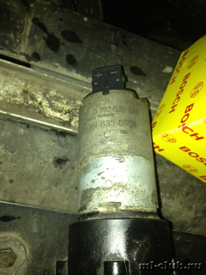

post-9835-0-54710600-1385662253_thumb.jp
1. Стягиваем умерший насос вместе с резиновым хомутом вверх.
post-9835-0-56341800-1385662421_thumb.jp
2. Снимаем скрепку разъема снизу, и свободно разъединяем разъем с двигателем насоса

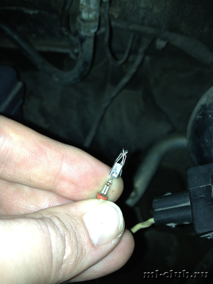

4. Берем разъем и видим 2 губки контакта. Всего два контакта в разъеме. Разгибаем  канцелярские скрепки и вставляем 2 штуки сверху и снизу лепестков до упора, чтобы зажать лепестки крепления клеммы разъема. На фото только одна скрепка показана )))
post-9835-0-45894300-1385662296_thumb.jp
5. Тянем утконосами провод, должен выйти достаточно легко из разъема вместе с силиконовыми втулочками-уплотнителями.
6. Вынимаем второй провод из разъема.
7. Берем новый разъем VAG, розовый замок должен быть сдвинут в сторону. (см. фото в начале)
8. Восстанавливаем загиб фиксирующих лепесточков на контактах. Вставляем провода поочередно, ориентируя плоскостью лепестков вдоль плоскости гнезд (как на старом или как на новом насосе) до защелкивания. Черный (-) рядом с плоским торцем разъема, белый (+) рядом с закругленным торцем.

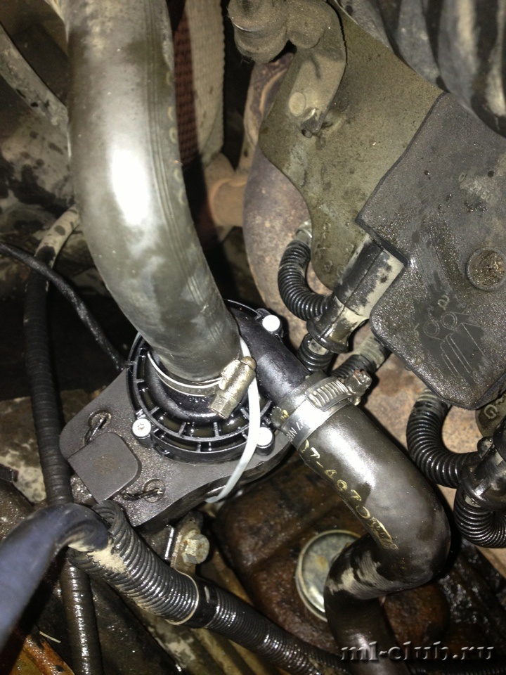

11. Пережимаем шланги на старом насосе. Я увлекся, не пережал и получил нехилую струю объемом в стакан антифриза.
12. Стягиваем шланги, ослабив хомуты. Подложите тряпку, немного вытечет.
13. Надеваем шланги на новый насос, крепим хомутами.
14. Новый насос больше в диаметре и короче. Поясок под крепление уже чем наше резиновое кольцо крепления. Я стянул кольцо, разрезал аккурат по центру напротив прилива с пазом крепления на кронштейн, в этом месте как раз будет выпирать новый разъем. Одел кольцо на кронштейн, вставил в него новый насос. Для уверенности закрепил пластиковой стяжкой.

15. Все. Заводите, прогревайте, выгоняйте воздух и доливайте антифриз. Всем тепла ;)
