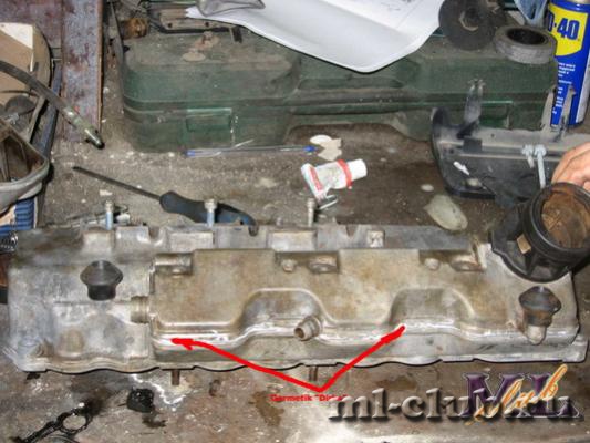

Затем на верстаке разбираем клапанные крышки дальше. Снимаем какие-то крышечки laugh.png они установлены на герметик, так что остатки герметика аккуратненько убираем.

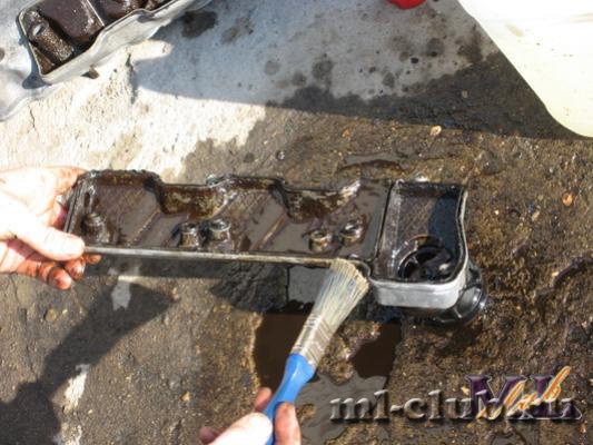

Моем клапанные крышки и все детали бензином

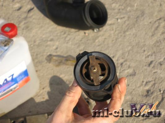

я менял еще и резиновую прокладку маслоналивной горловины, соответствнно тоже все мыл.

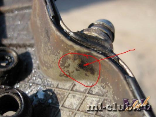

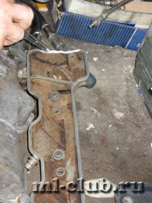

Когда крышки помыты, то смотрим на них и находим ПРОБЛЕММУ !!! забитые каналы!!! причем забиты очень хорошо!!
post-4776-0-53852700-1345800592_thumb.jp
причиной этому могут быть несколько причин, начиная от некачественного масла, до не своевременной его замене, а то все вместе!
Аккуратно проволочкой протыкаем отверстие и читстим его! Если кто-то посоветует рассверлить его больше, чем оно есть (1,5 мм) не слушайте его !!! Бывает такое, что ответстия в крышке нет вовсе (заводской брак), вот в таком случае сверлом не более 1,5 мм сверлим ответстие.

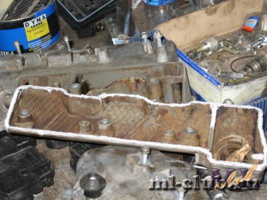

Собираем клапанные крышки, ставим на герметик маленькие крышечки. Я использовал герметик "Dirko".
Герметиком промазываем все пазы и места под болты.
post-4776-0-53954400-1345800591_thumb.jppost-4776-0-53195500-1345800590_thumb.jp
ДАлее устанавливаем через прокладки клапанные крышки на свои места.
