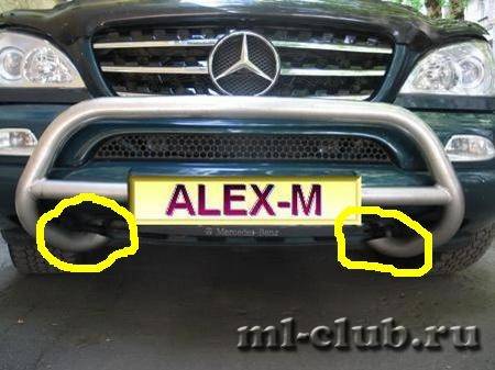

вот здесь как крепиться?
У меня сейчас стоит точно такой же кенгурятник. Слева и справа по одному отверствию естно с резьбой)))). Дальше обяснять не надо два болта и дело в шляпе. К чему крепиться так на фото вашей все понятно видно четко куда. Я когда бампер красил снимал кенгу оказалось что держиться снизу ток на одном ухе. Слева болт был обломан. пришлось высверливать и заново нарезать резьбу
если честно, то нихрена не понимаю глядя на фотку....куда он прикручивается болтами 2.gif
dimon1418-это не моя фотка.просто нашел с такой же кенгурятник .то что он крепиться болтами через резьбу это я знаю -сейчаз как раз и занимаюсь тем что высверливаю старые обломанные болты и буду нарезать резьбу .мне совсем не понятно через что проходят болты до того как вкручиваються в кенгурятник -может у меня не хватает каких-нибудь пластин для крепления .у меня американец.а обвес помоему ставился только на европейцах.где можно посмотреть в какой комплектности он идет.в экзисте только маленькая убогая картинка без креплений

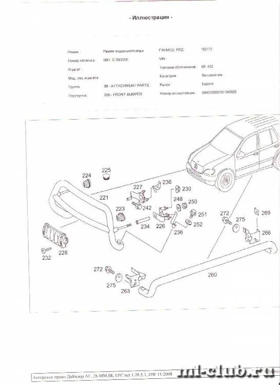

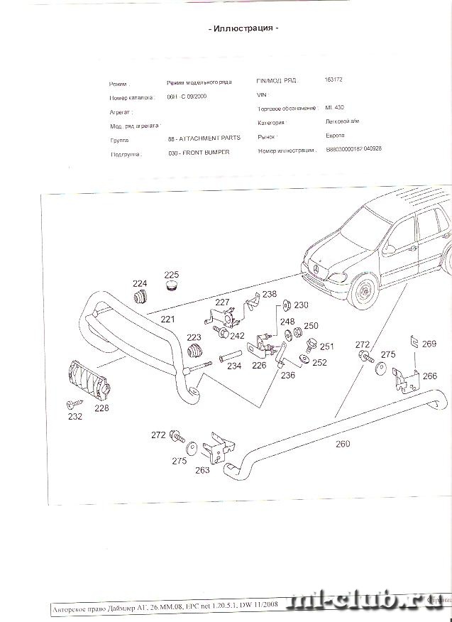

нашел я чего мне не хватает.заехал к официалам и попросил мастера сделать распечатать мне схему установки .у меня не хватает двух прямых пластин снизу (ну это не беда их можно самому сделать )и двух механизмов крепления сварху .у них они стоят по 2700-за штуку и ждать месяц. они крепяться тремя болтами к раме .а штыри кенгурятника к специальным пластинам которые при слабом ударе просто согнуться а при сильном направят штыри внутрь рамы так чтобы они не повредили лонжероны -о как блин фюреры придумали .сам бы хрен догадался .че теперь делать не знаю .кде их купить тоже не знаю .а платить за крепления в 5 раз больше чем за сам кенгурятник не хочеться .завтра отсканирую схему если кому интересно
вот что мне дали официады .нехватает 226 и 227
Эти элементы 226 и 227 у меня как раз приварены или я уже не помню прикручены как раз к усилителю. А 236 вам нужен или есть у вас?
мне надо 226.227.236.238
С последними могу помочь, с двумя первыми увы нет(
