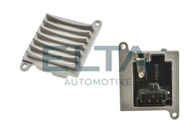

тогда снимать подлокотник и только менять блок управления вентилятором image.png.04b703e29ea1d9d4cb0b5a458ea2474a.png .
месяц назад меня у себя, а то печка задняя жила своей жизнью и своим настроением, теперь работает исправно и дует так что спереди притухает обдув : )
себе поставил вот такой: OSSCA 24639

Блок управления под замену, как выше написали. И настройки после замены проверить.
