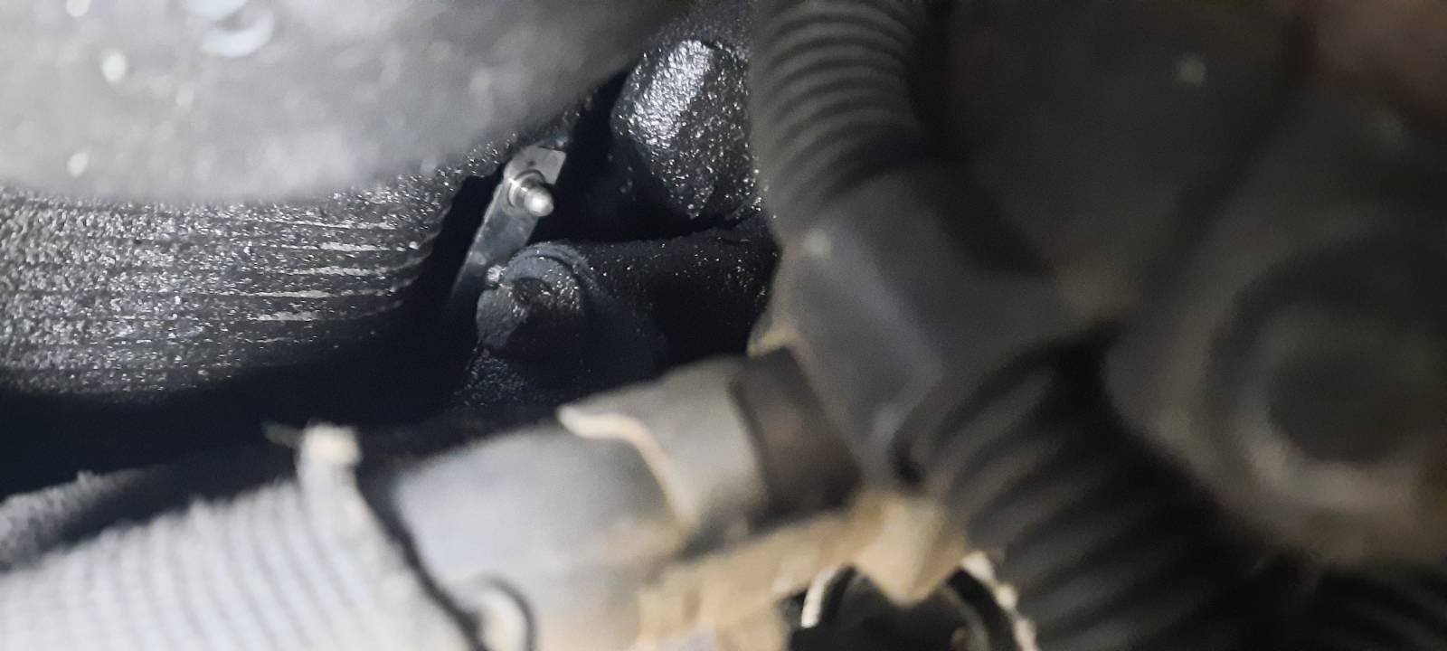

Отлеиело,что то у двигателя.
Может сказать,что это за серебристая штучка с шариком. Она защелкивается я так понял вверх. Но пока я немогу ,нужно разбирать.
Нужно телефон влево повернуть и приблизить фото. Подскажите ,что это такое и как ее поставить на место. Или так и должно быть)
Ни на что не влияет. А над этой серебристой штучкой,сверху как головка типа, я так понял в нее вставлять нужно. При заводке ,типа головки уходит вверх,она должна вместе с этой уходить получается,с шариком )) подскажите
Это тяга с вихревых заслонок.
Ничего вдоль оси там двигаться не должно :)

это на снятом коллекторе
В 24.12.2025 в 17:14, SHV сказал:
Подскажите как это исправить что делать.
В 24.12.2025 в 17:25, SHV сказал:
Подскажите как это исправить?
По хорошему, нужно снять впускной коллектор, выпотрошить заслонки, а отверстия заглушить соответствующими болтами или пробками. Приводной моторчик оставить на месте подключенным
