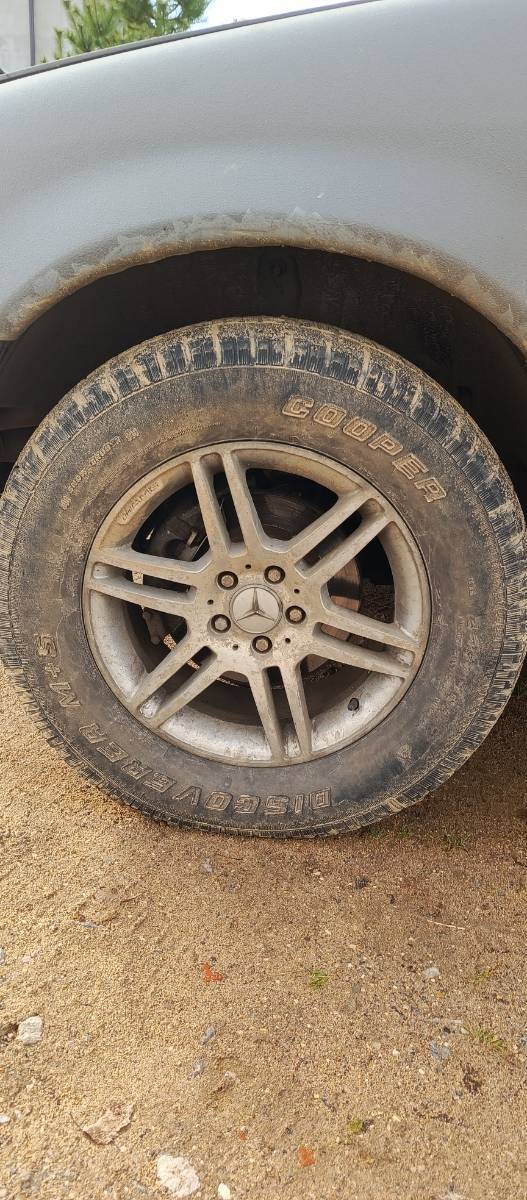

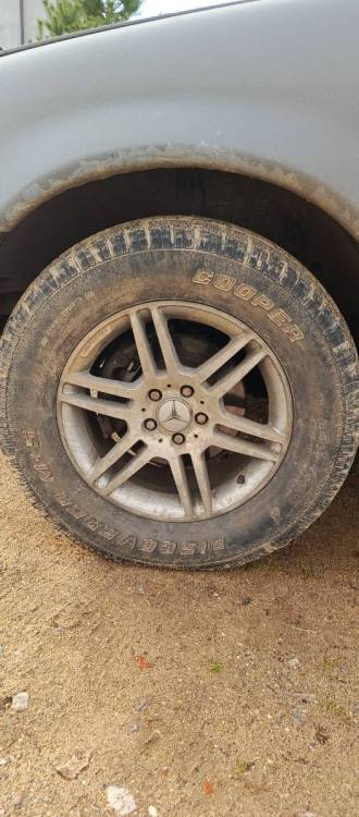

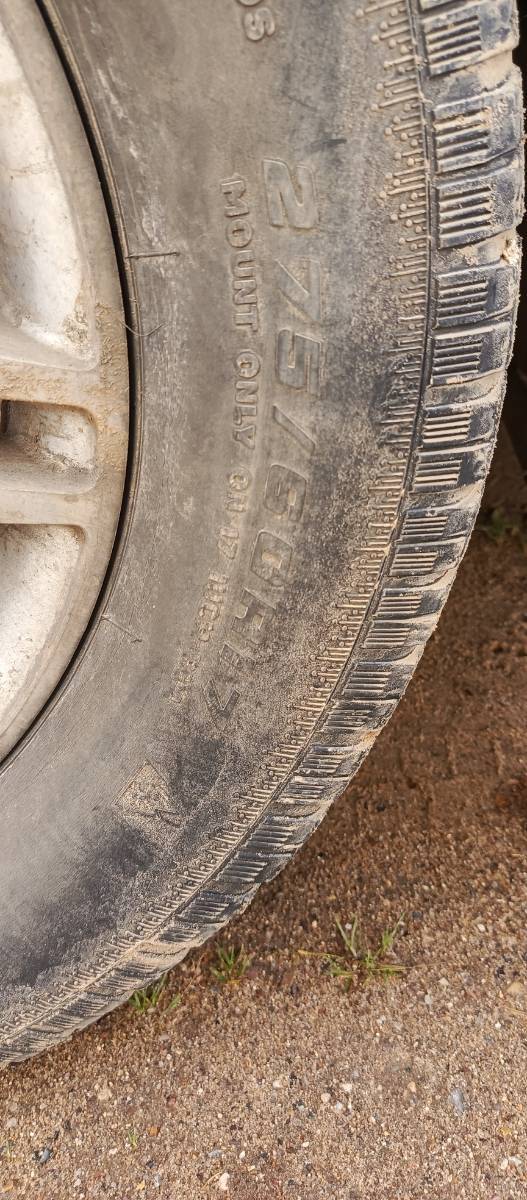

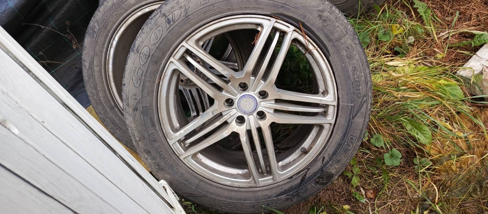

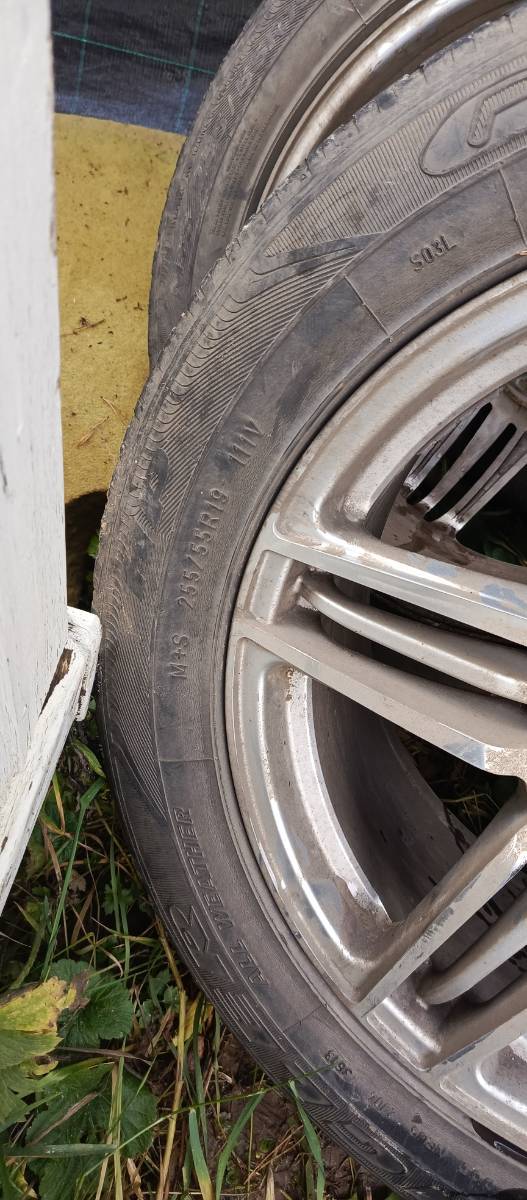

@mudrets какое отношение имеет фото 3 и 4?  У вас 2 комплекта разных дисков?

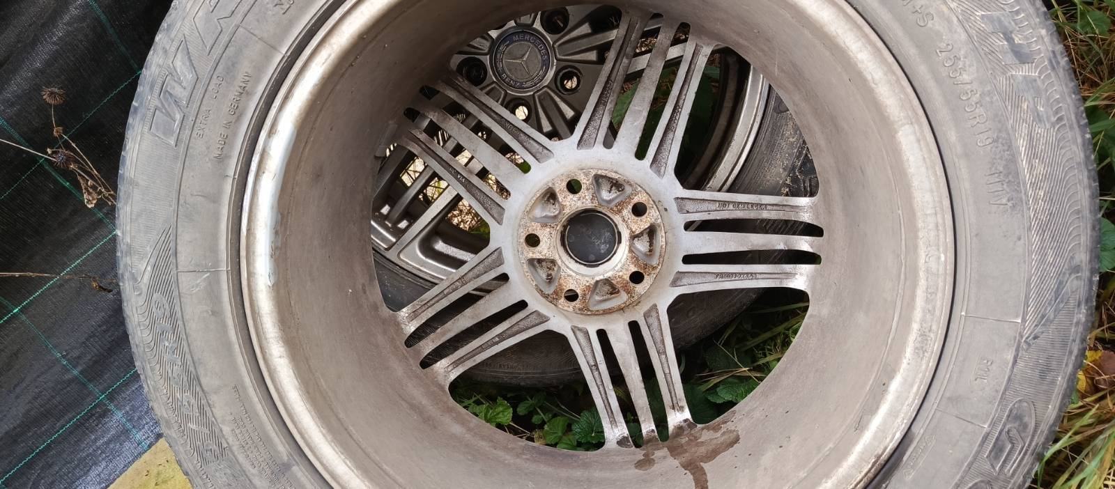

Судя по фото №1 - это разноширокие диски от С класса

Да нет. Одноразмерные. Первые два фото одни колёса. Три следующих другие
Я рассмотрел вроде вылет 45
