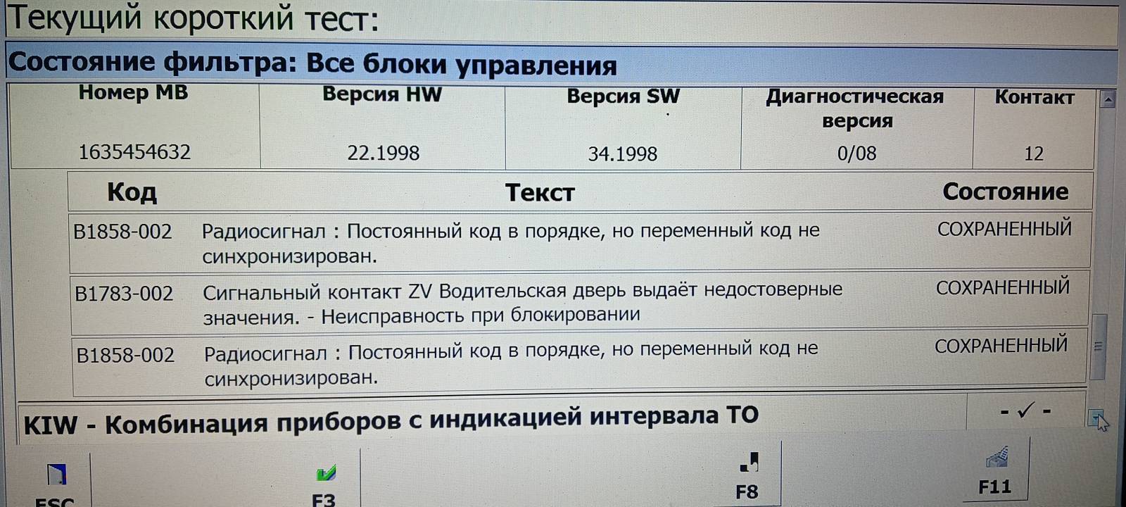

Добрый день! Сегодня залез к стартеру,почистил все клеммы,нашёл ещё в двух местах массу(тоже почистил.) Но знаете,что интересно,когда я завёл машину, она троит панель моргает,фары сами переодически сами включаются и выключаются. Короче заглохла больше я её мучить не стал,снял генератор(повезу к мастерам) Подключил ELMку и вуаля целый букет ошибок.IMG-20250824-WA0037.thumb.jpg.c017dc601dcd947e92557aa3f76d6c6a.jpgIMG-20250824-WA0036.thumb.jpg.b59fbef30855e5a25420025333be77a9.jpg
Не сталкивался с перезарядом, с недозарядом приходилось .
Букет ошибок не актуален без аргументов по генератору .
По логике  -посторонние наводки на  эбу при перезаряде ,как вариант .
