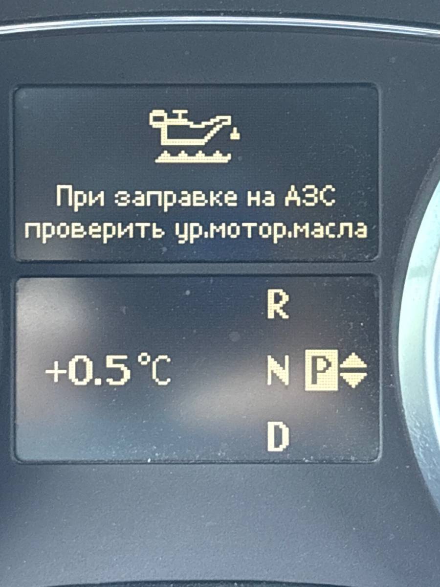

Вместе добра. При разгоне от 120 и выше выскакивает сообщение, image.thumb.jpg.89f028fef6734fc4e1e641804b95ec5d.jpgПри заправке на АЗС проверить уровень масла. Масло в норме по уровню. Залито 5w40. Ку да смотреть?
Чисто теоретически, масло не успевает возвращаться в поддон. Либо оно густовато, либо где-то застревает.
Второй вариант - некорректная работа датчика уровня масла.
на всякий случай можно заменить масляный фильтр - вдруг подделка попалась при замене...
хотя, если размышлять логически, то не должно так влиять, но....  если фильтр совсем говно, то масло может с большим сопротивлением проходить через фильтр и, при больших оборотах двигателя, и может накапливаться перед фильтром в большем кол-ве, чем надо...
но это как версия...

Тогда погнало бы изо "всех щелей".
Скорее датчик засорен отложениями.

Уже писали много лет назад, что дренаж из гоговок забивается. На бенцклабе можно найти информацию . Фильтр совсем не при чём, уже бы двигатель от масляного голодания заклинил. Просто сливается в поддон скорее всего медленно, что выше уже было озвучено.
Ну и что делать? Залить масло 5в30? Чистить датчик, менять фильтр?
у меня подобная ситуация была, когда уровень масла был на грани.
соотвественно - при резком разогоне или при езде в горку загоралось это сообщение.
уровень проверять надо на горячую (как и написано в мануале), т.к. на холодную он существенно выше.
Уровень масла по середине, хотя доливал, не дымит , течей нет.
