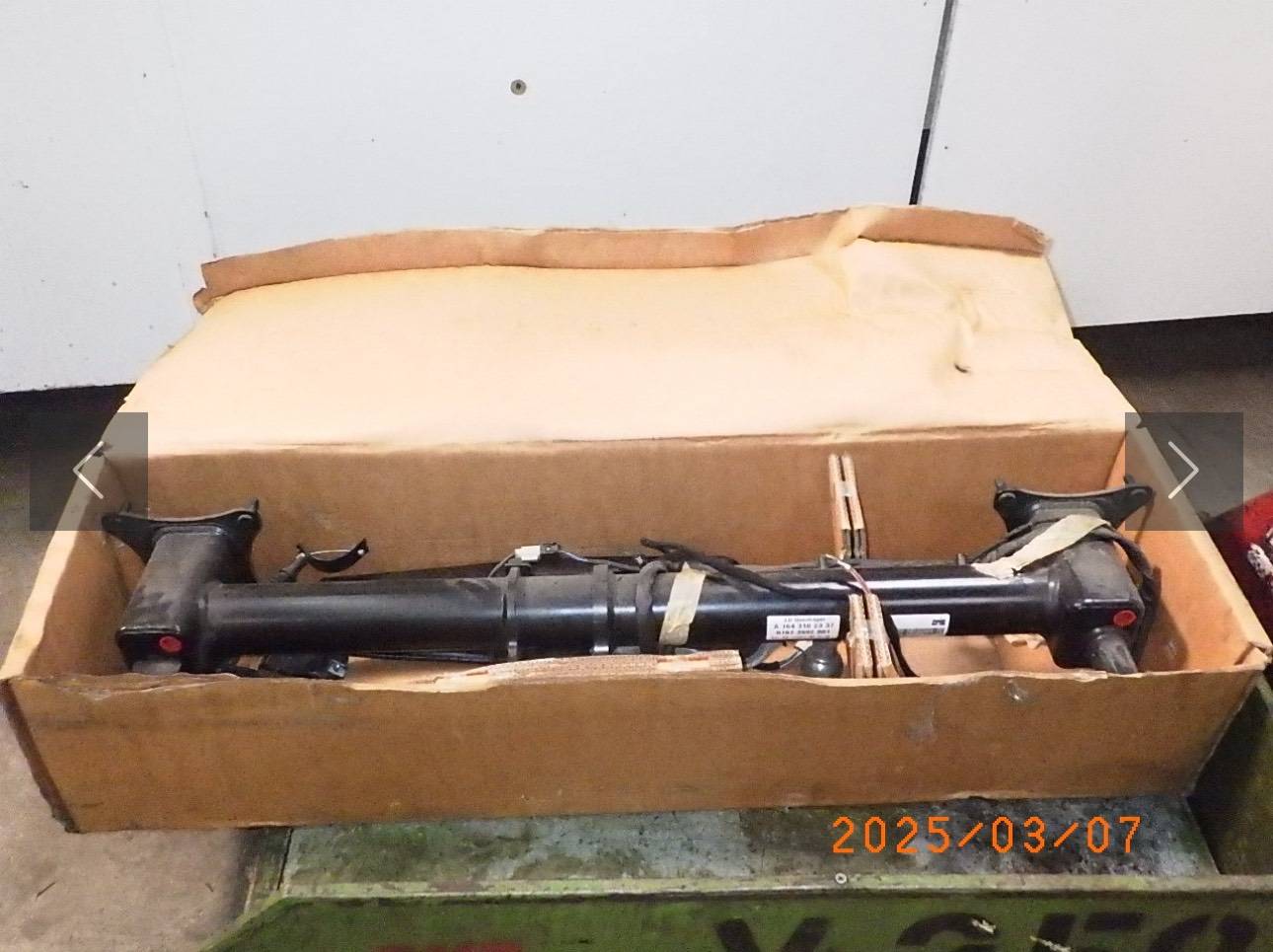

Я пошел по второму пути, в моем случае фаркоп оказался складной, номер А 164 310 23 37.
Нашел я его в Германии, оплатил 500€ и начал активно ждать когда приедет.
Пару дней назад долгожданная посылка оказалась у меня. Открыв её сразу постигло два разочарования, это отсутствие рычага для откидывания и белая фишка косы, которая никак не подходила в блок SAM.
