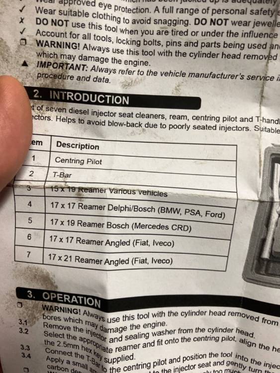

Внешний диаметр шайбы 15 мм, а фрезу какую нужно искать, чтобы была в наборе?
фото для примера. Это уже не считая разногласий по форме дна колодца:(
В этом наборе, например, для CDI угловая фреза
По фрезам не подскажу. Уже давно сам не практикую эти вещи) Благо есть кому доверить.
Наборчик был недорогой. Помню, что не в каждом наборе есть фреза под наши колодцы.

Вот поэтому я никак и не могу купить. Не хочу набор, где не будет нужной фрезы

Когда несколько сди в семье хаха
  • Хаха 1
17х19 мм . Та чясть где 17 мм диаметр около 16 мм длина
