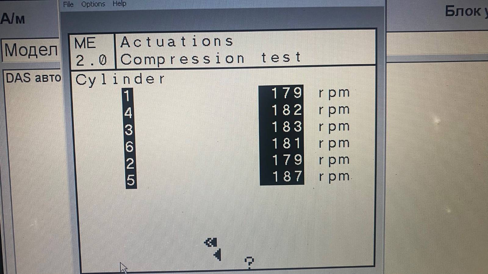

По HHTWin - ошибки после троения и отключения цилиндров P0300, P0302 и P0305. Проявляется исключительно выше 3000 об под большой нагрузкой. В городе поймать почти невозможно. Нужен затяжной подьем и в динамичный разгон на него. Или по трассе. Перезапуск и все опять отлично и ровно работает.
Свечи все новые (оригинал) (было и на старых также), катушки на 2 и 5 новые Bosch по номеру оригинала, провода новые на них, переставлял местами - без изменений. Смотрели осциллографом катушки - все в норме все 12 выходов.
посмотреть в динамике бы когда ошибка происходит что меняется - но нечем. Да еще есть ГБО практически не использую, но для проверки и на нем ошибка аналогичная.
Тест компрессии по HHT в норме. IMG_4270.thumb.jpeg.96b7abe54f30c3e630722261209cc3d8.jpegIMG_4271.thumb.jpeg.ffbb1a19ad2f0a297520552768c6e728.jpeg
3й месяц бьюсь с этой бедой…
  • 0
Так сколько компрессии осталось в 2 и 5, в абсолютном измерении?
Пневмотест и эндоскопия просятся.
