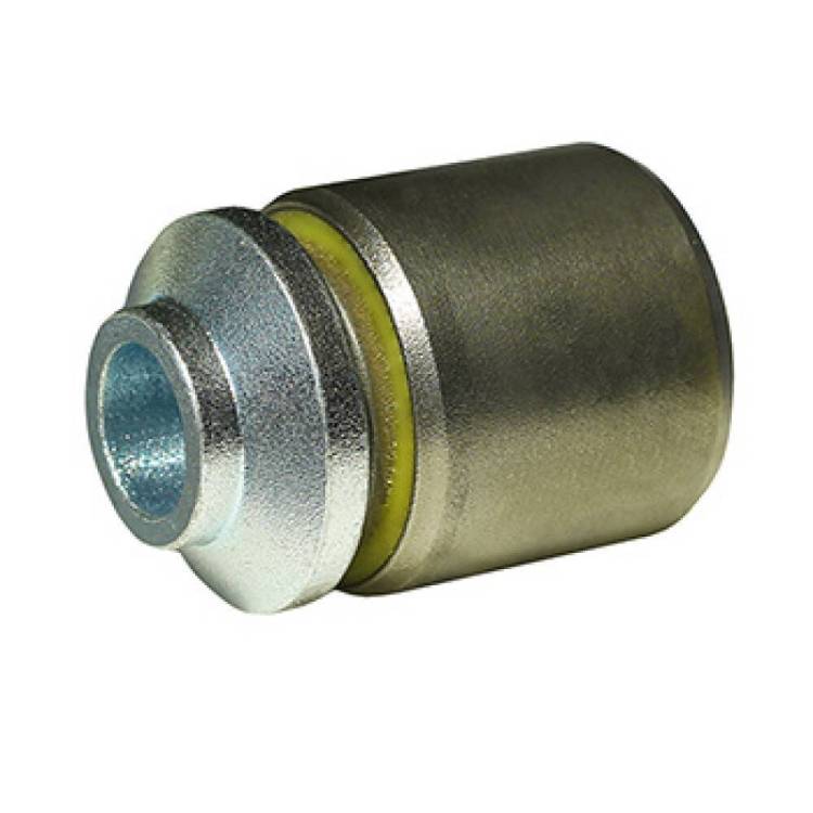

2 часа назад, mudrets сказал:
2. Опора с шайбами (осталась только резинка)
От чего можно вкорячить?
https://tochkaopory.shop/cache/gen/1000x-1_cc%2Fpublic%2Fuploads%2Fimages%2Fproducts%2Fd5%2F62%2Fd562d4ea6ce98c215fca9fa78dc428c8f2954422_ea6fd32ae1.jpg?s=1mjZtpzXEg-AG85ed8uqeQ
11-06-3697
1000x-1_cc_public_uploads_images_products_d5_62_d562d4ea6ce98c215fca9fa78dc428c8f2954422_ea6fd32ae1.thumb.jpg.db46e9f2b557afeb428dbef9729061b0.jpg
Ссылка на комментарий
Поделиться на другие сайты
@mudrets хотя если сайлетн так разлохматило, то аморту наверно каюк.
Резина целая даже не повреждена. Вылетела втулка изнутри
Это с точка опоры. У меня в аморте резиновая втулка. А здесь метал. Не понятно будет ли держаться. Аморт то старый
