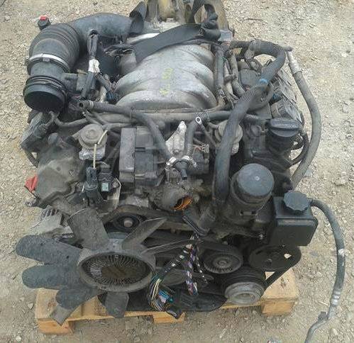

Тебе надо проверить массу W11/3 на двигателе с водительской стороны. Плюсы катушки получают от конденсатора С4 , а его масса - W11/3. Если масса плохая, то и искра будет слабая
тел: 8(952)207-62-57 Евгений
https://static.baza.drom.ru/drom/1459870742169_bulletin
  Показать контент

Спасибо, надеюсь ничего не спалю .Извиняюсь за долгий ответ разница во времени +4 с Питером, увидел только сегодня утром. Прикрепляю  VIN: WDC1631541A368167
  В 01.03.2024 в 22:19, Friend сказал:
  Показать контент
об это контакте идет речь, обвел красным.
