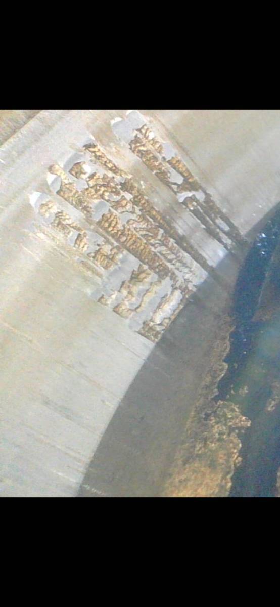

В общем скажу так, к валере претензий нет, она отработала на 1000% отмыв всё! Но вот это всё потом аукнулось жостью, был задир, да и дымил. Думал надо исправлять. Была проблема с 5м горшком (задира нет, маслосъёмное зале). После раскоксовок, проблема ушла с 5го и пришла в 3й, да с таким жором масла которого не было до этого. Полез эндоскопом в 3й, поглазел и сделал вывод, не лезь туда где всё работает! Оказывается в 3м в центре гильзы был лютый задир. С верха поршня подняло нагар, он как раз таки улетел в угол между стенкой горшка и самим поршнем, продувал выдувал до этого, бес толку! Вот это всё продрало дальше. После упало давление масла, но после вскрытия мотора оказалось, что это виноват не маслоприёмник, а в усмерть забитые масляные каналы гуталином, который засосал масляный насос и разнёс по каналам. Прчём раскоксовывал вэху правильно, поднимая машину с одной стороны чтобы угол наклона бошки нивелировать. Полусинтетика в рф полное говно которое горит бренд не важен, горит всё.

Если не снимать головки то скорей всего будет кердык мотору .
У соседа мл 320  дв 112
Залил раскоксовку и кердык мотору ,  задиры во всех 6 цилиндрах
А получилось так ,  кокс который не стал мазутом и отслоился от поршня и в виде камна  драл поршневую , при разборе  все это обнаружилось  , куски кокса во всех цилиндрах  -итог замена блока !
Есть опасность в этом деле можно и загубить мотор .
