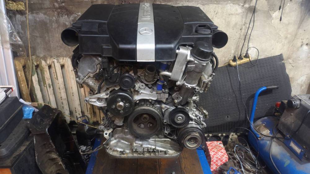

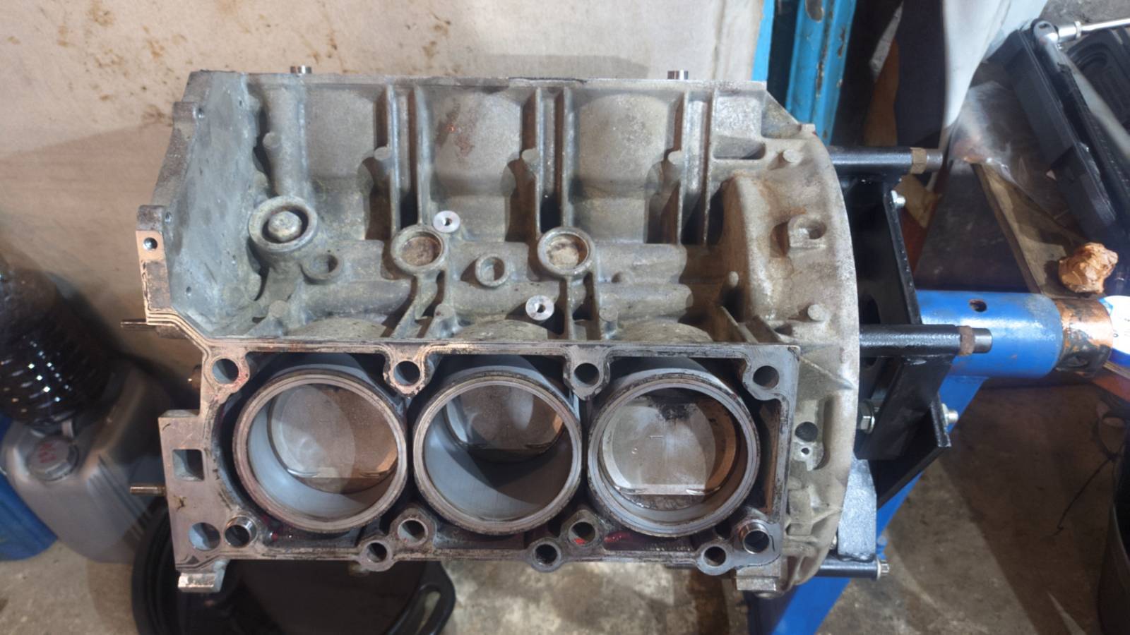

Поменял мотор, но перед установкой капиталил + мануал по ремонту дилерский

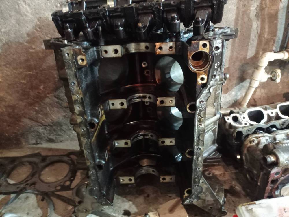

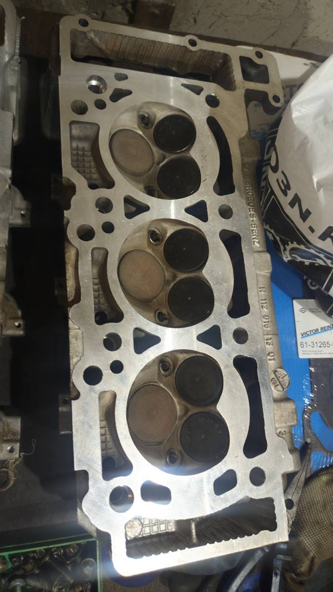

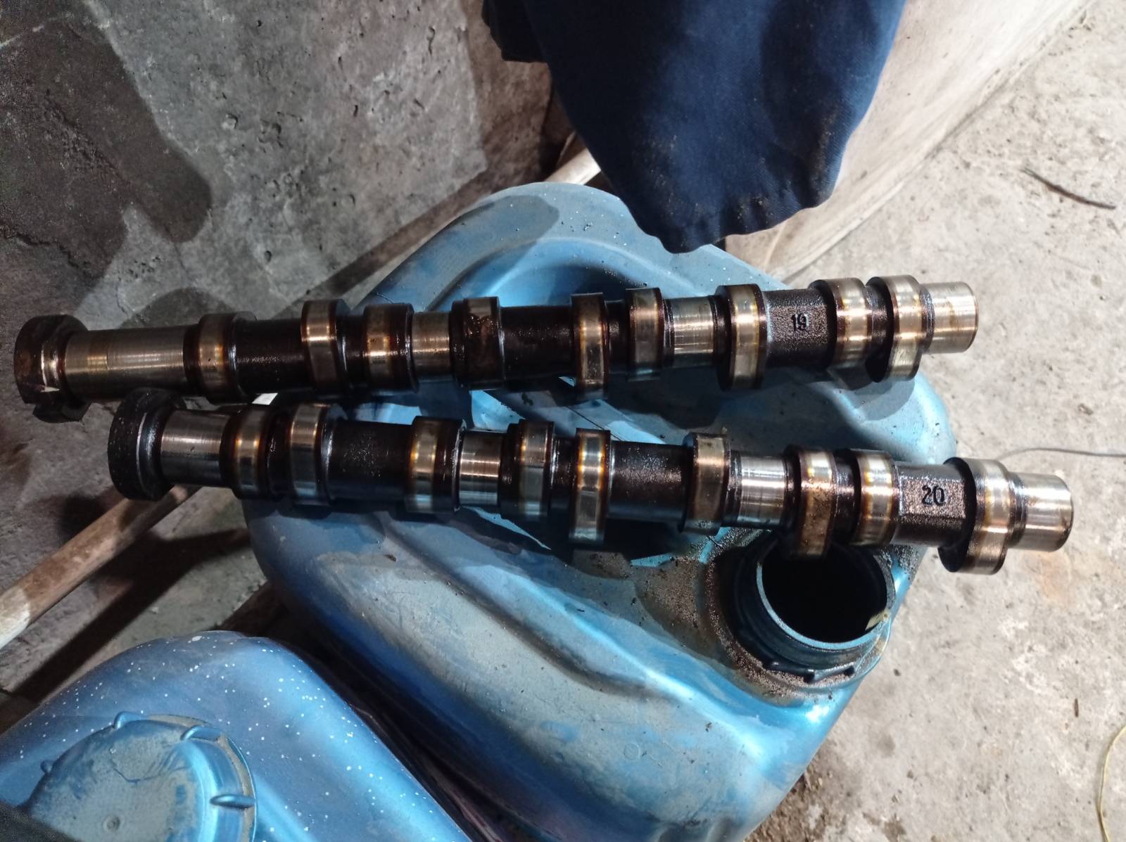

Бошки
0RI4K3R0kjpY8zsbqjTwHIKTCE8-1920.thumb.jpg.31d3184c2879353a902613400714d341.jpghwj6E0Hw1-F7uq6Npz1KejHpcoE-1920.thumb.jpg.1ede9082e59546bb280ec07dddf3c4bf.jpg

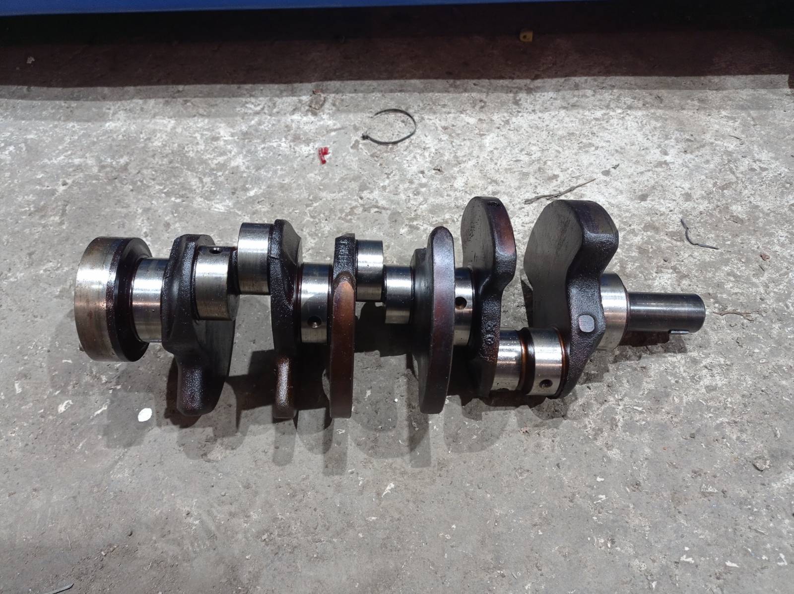

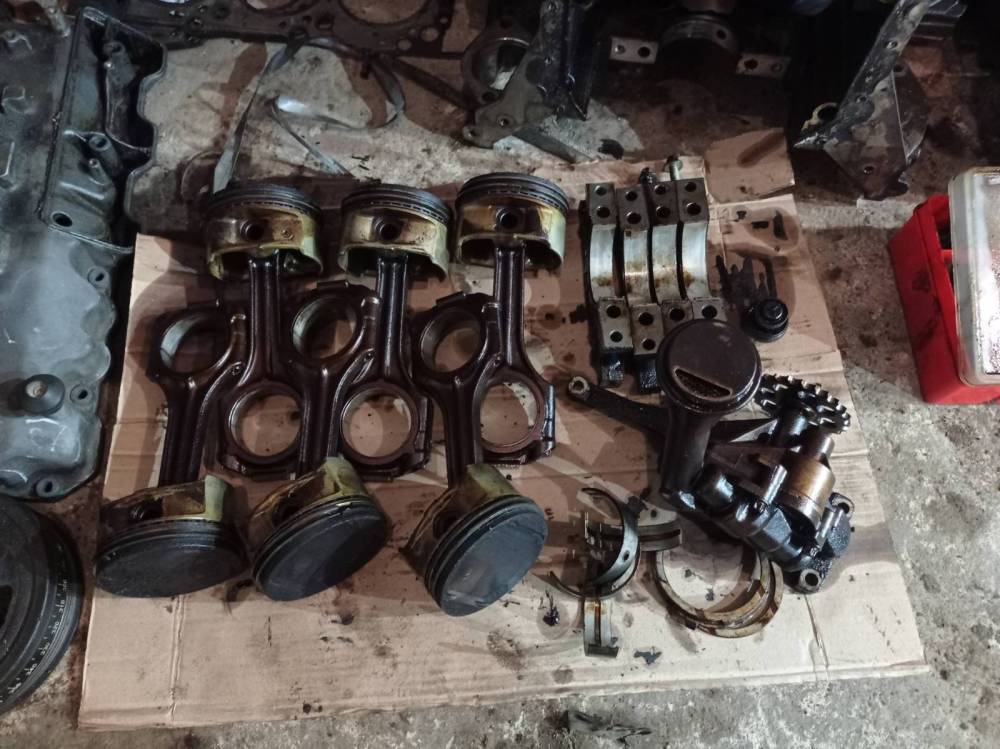

Блок, поршни, и колено
13KWM3Nv42-JVHr7VnlIWQTWvfg-1920.thumb.jpg.82c4a58fdb100067f72bfa0ba0545389.jpgNzQHC4WCy7gz29L0bWO5PIGK3HU-1920.thumb.jpg.bcfe8ce0699db67de56425e30417a7e2.jpgUz27stit6c76Iw68XX7GmYpBV8Y-19201.thumb.jpg.b54a4595ab25c9ffa71014ff92f9e274.jpg

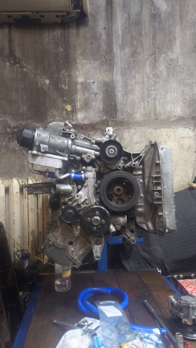

Ну и собранный мотор
FLDON9cqv-ZgRQg7MPxAh0n4FAk-1920.thumb.jpg.31ad7d45b25debb57d60e90c69a9bc9f.jpgQJ8cJPyWIBPGdDf5oVqIf5rN0_4-1920.thumb.jpg.e63c1b3f1faa6b1c36bbe816e648abd0.jpglHLjYpCQC8ctyOVPFyE6Xe6E5IM-1920.thumb.jpg.35981fdc49e2ef80d640a6d55576724b.jpg
Из технички, кольца старые, поменял сальники клапанов, рассухаривал, тёр клапана, колено точил, в 0.20, вкладыши шатунные и коренные Autowelt. Крышку картера грм ставил со своего, башмаки оставил, состояние удовлетворительное, цепь на этом моторе была растянута, поставил со своего, сам мотор лег а цепь живая, поразительно! Бошки поршня и блок купались в ультразвуке. Остальное всё педорил бензином и металлическими щётками.

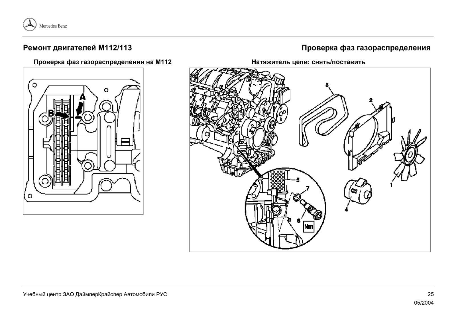

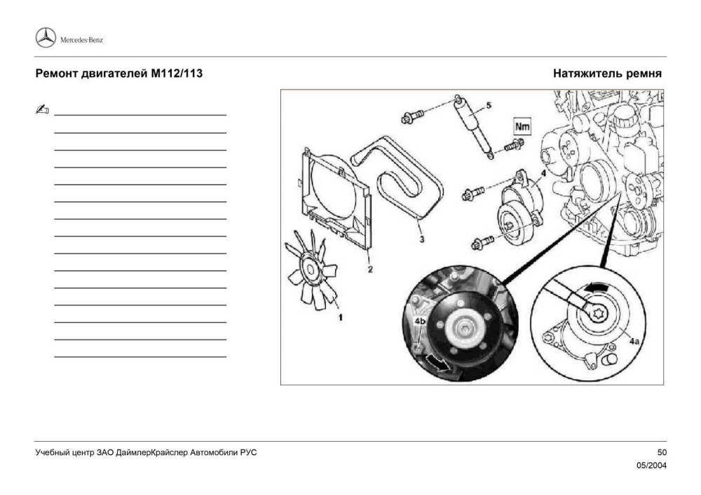

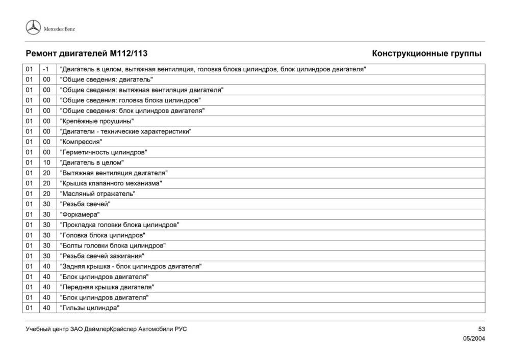

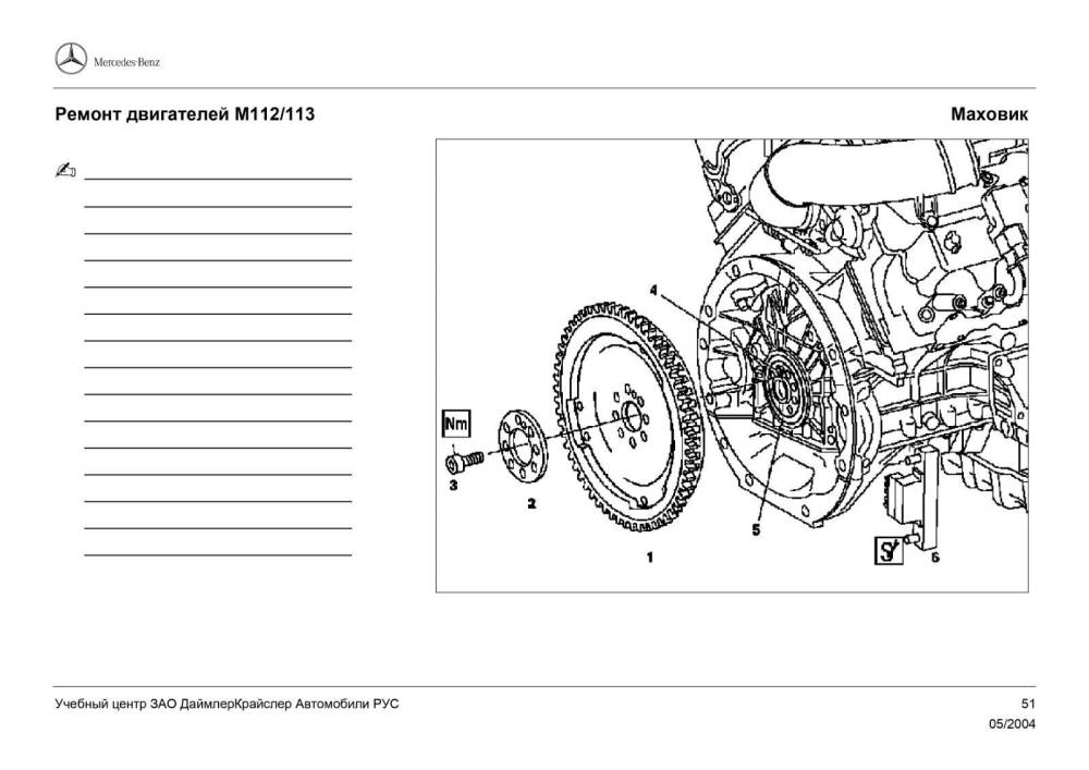

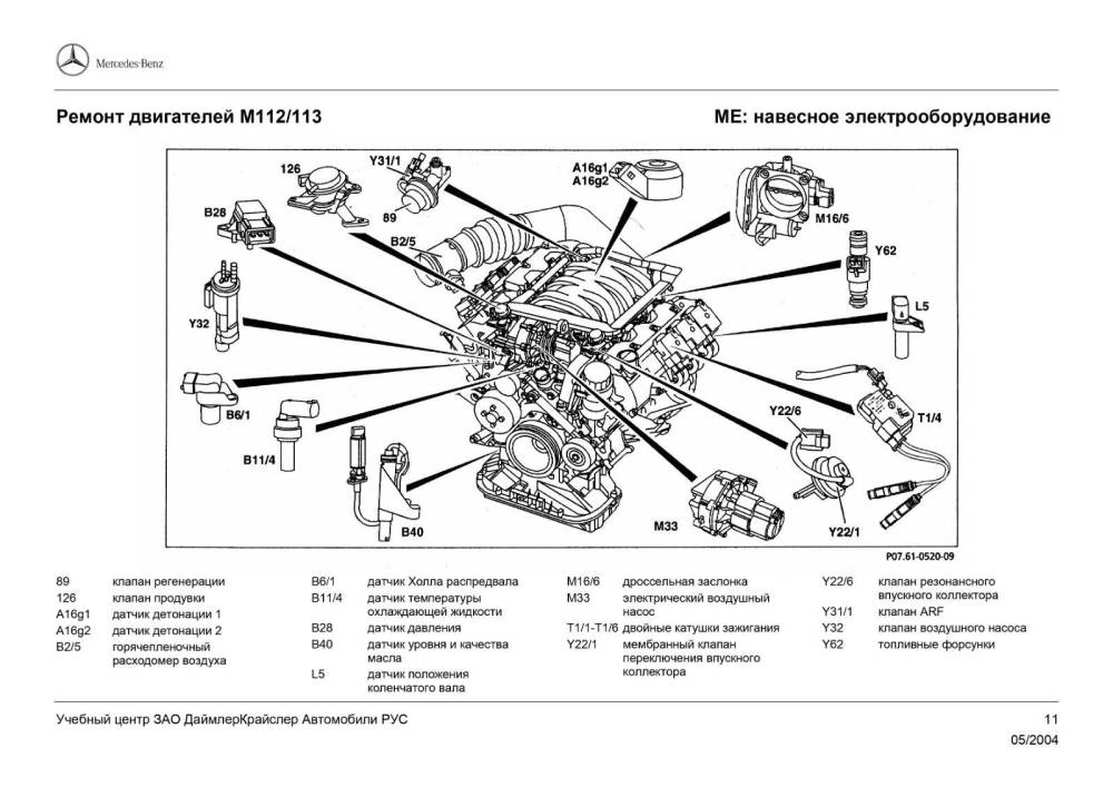

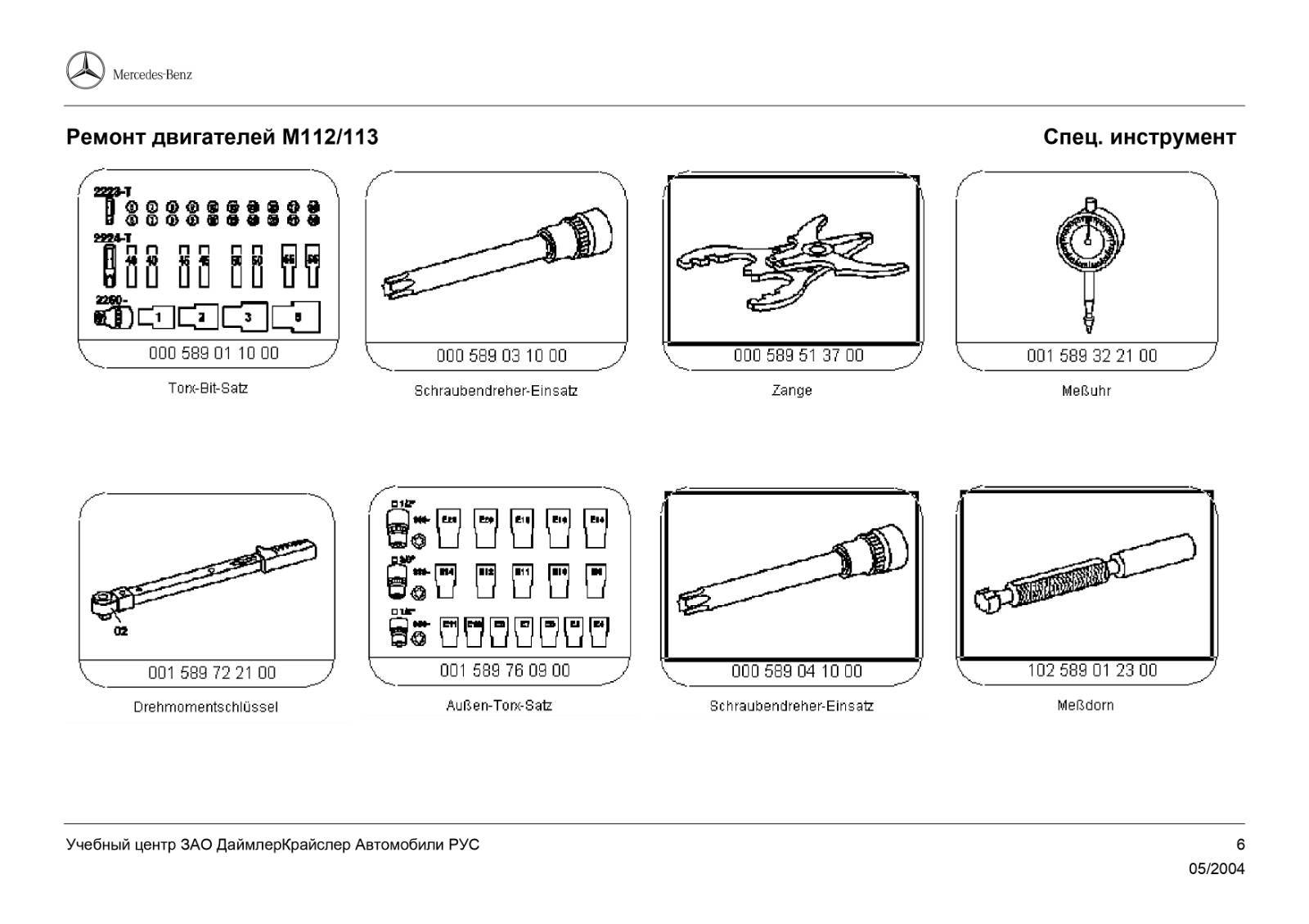

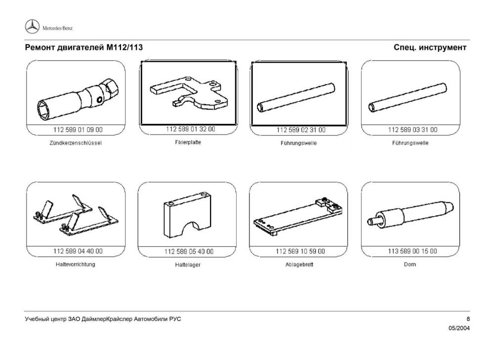

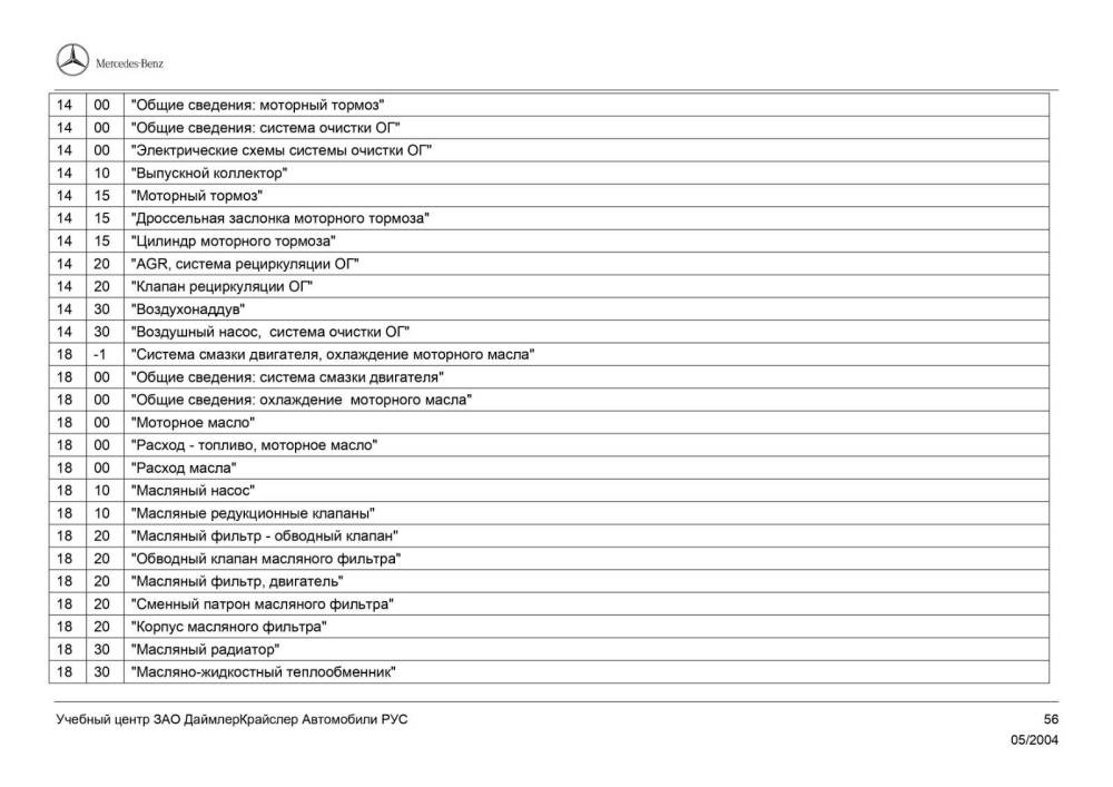

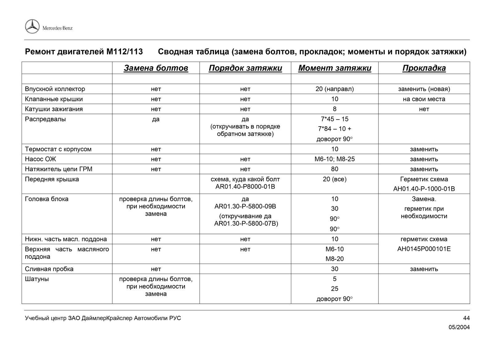

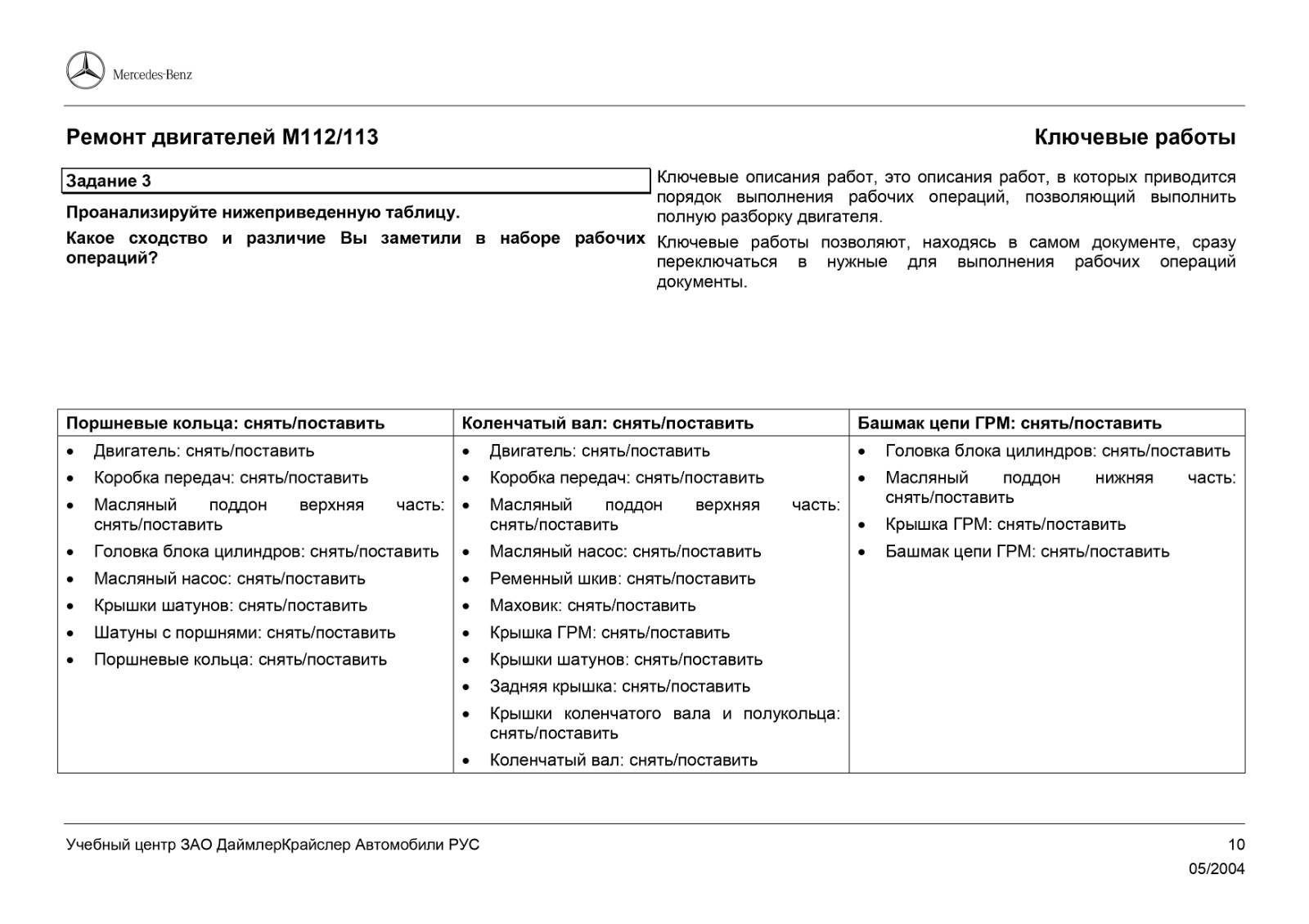

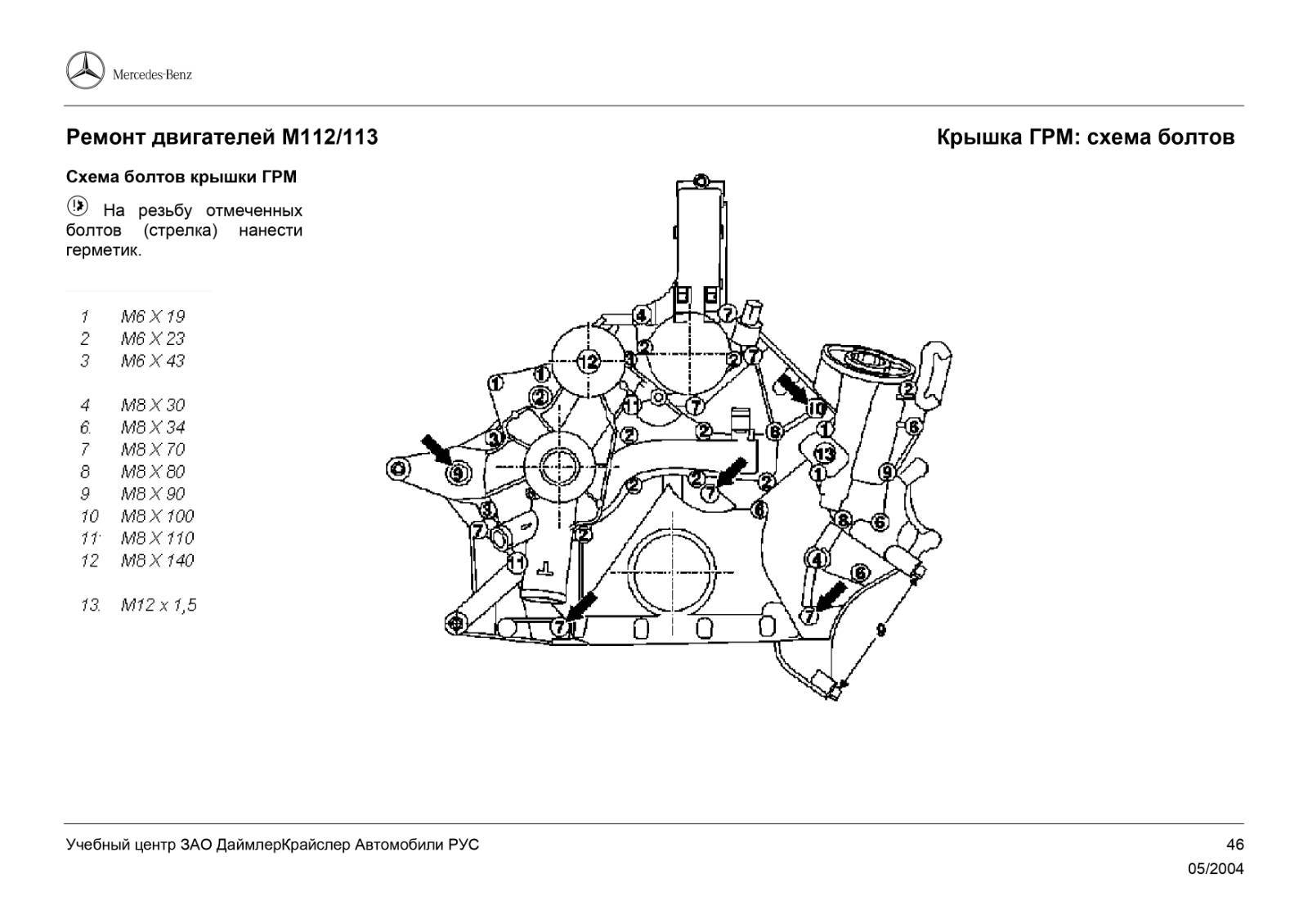

На последок:

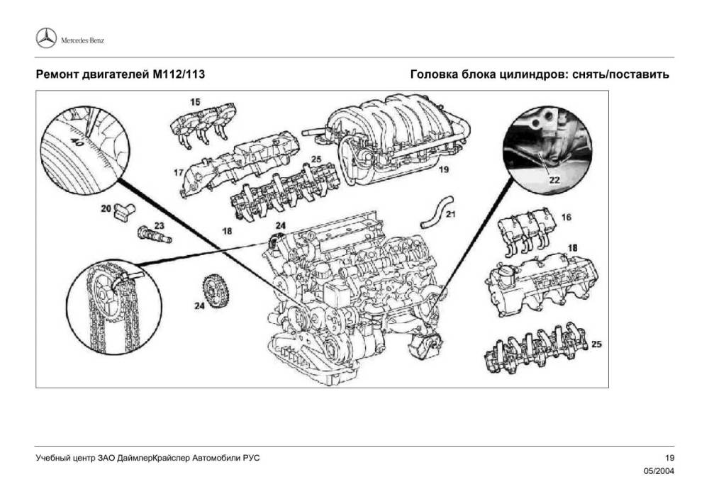

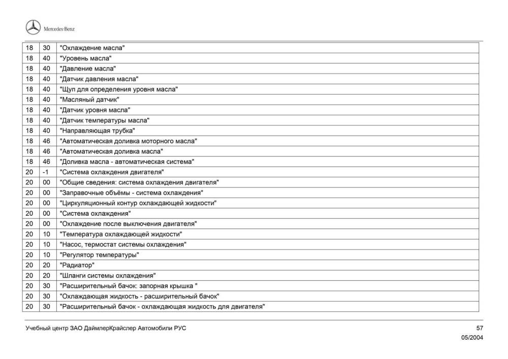

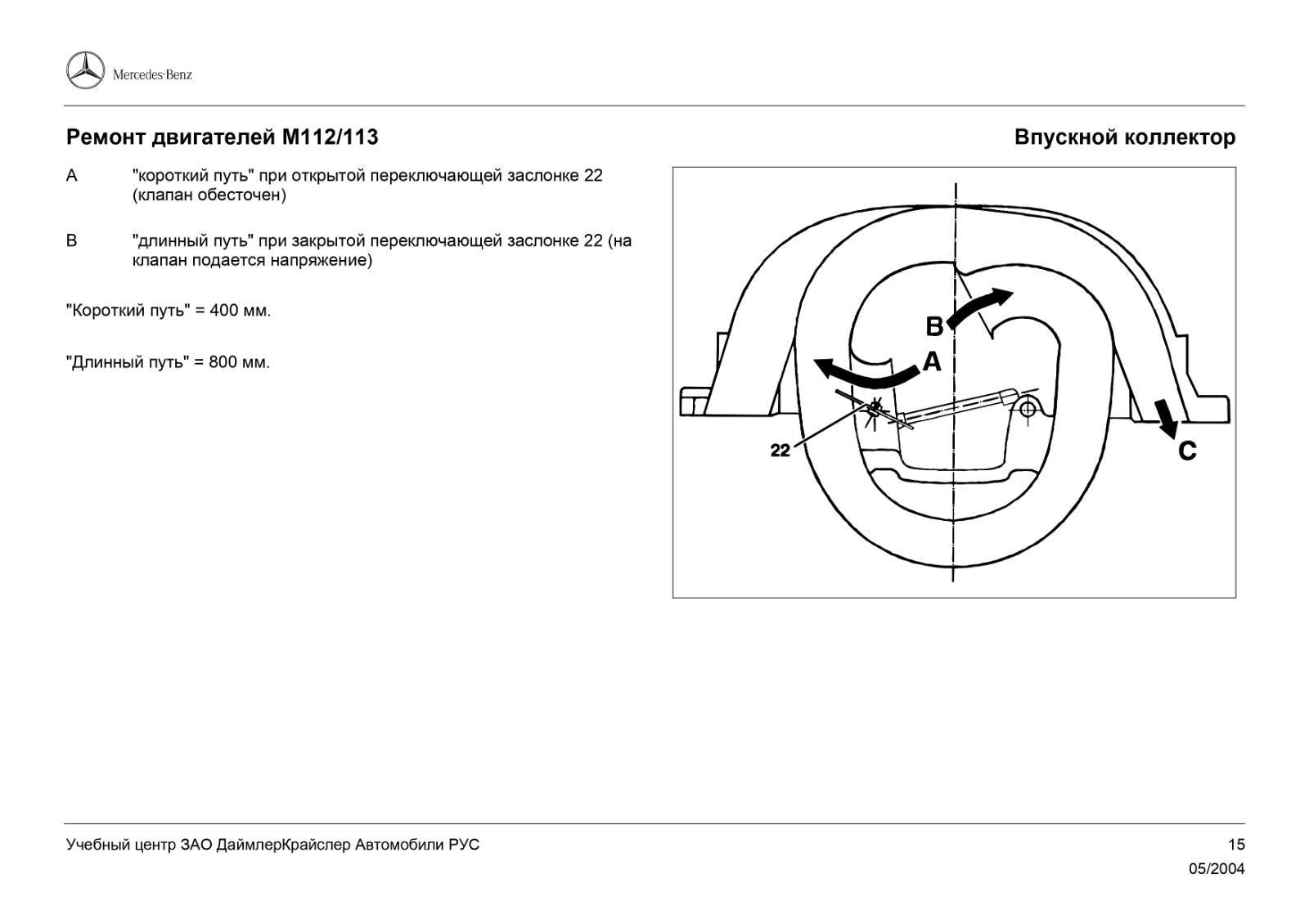

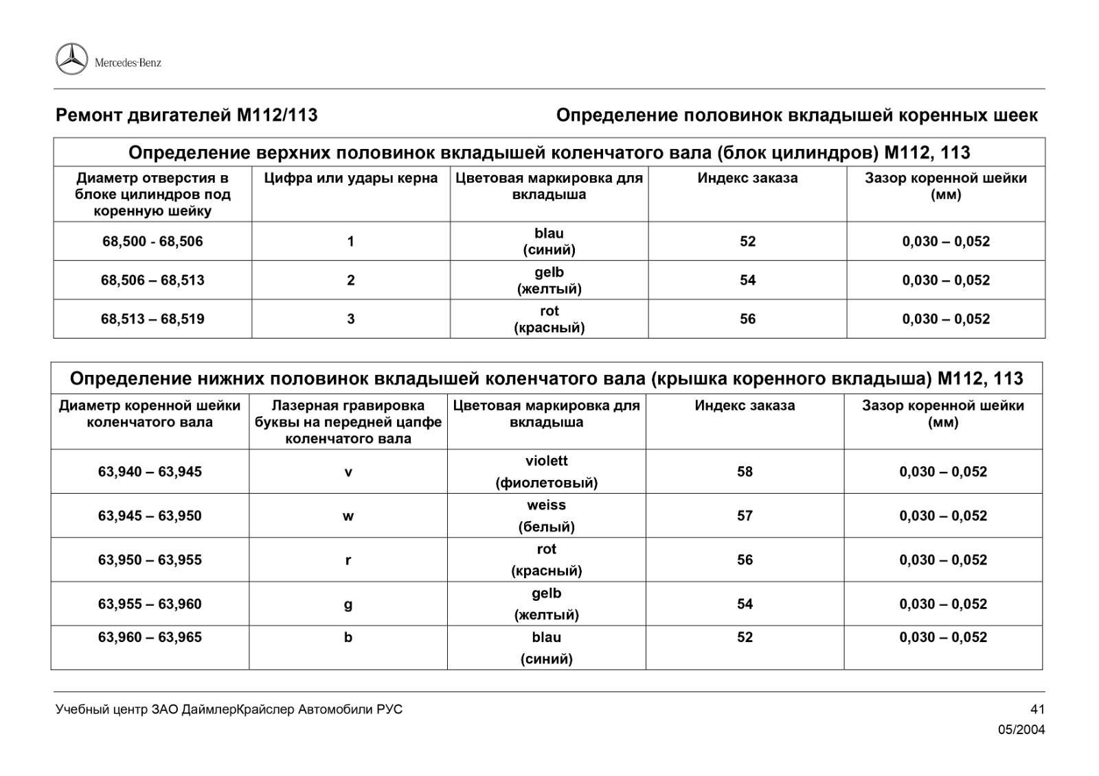

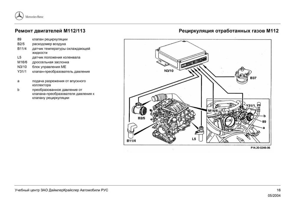

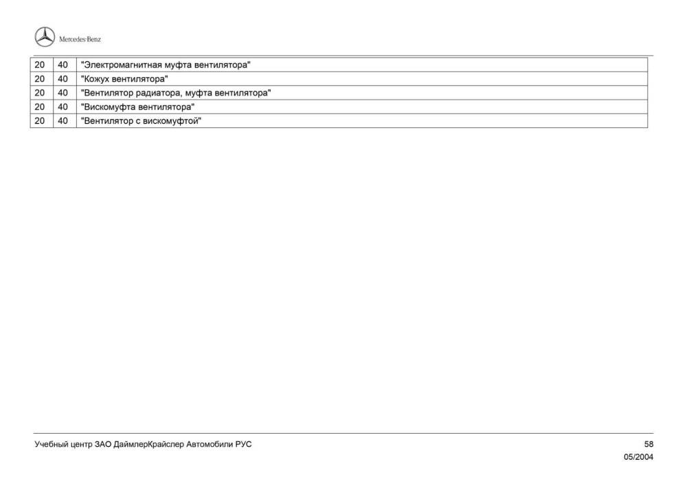

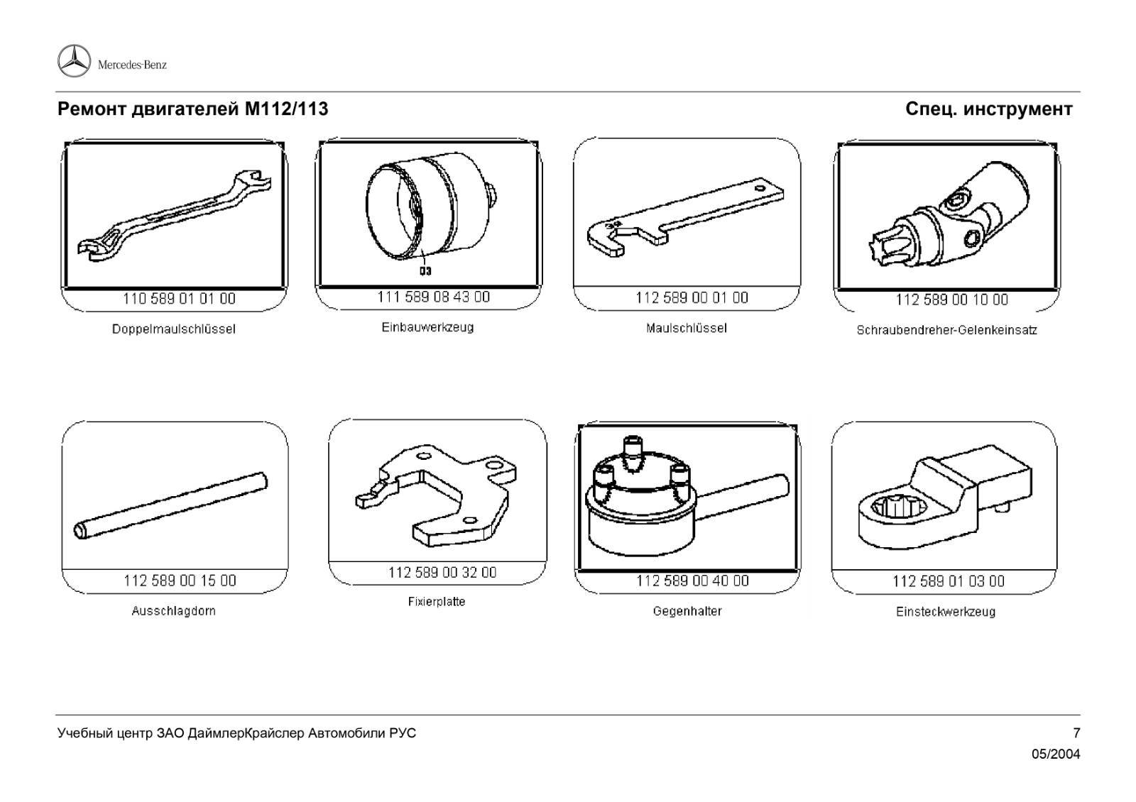

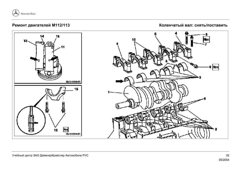

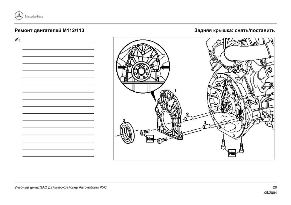

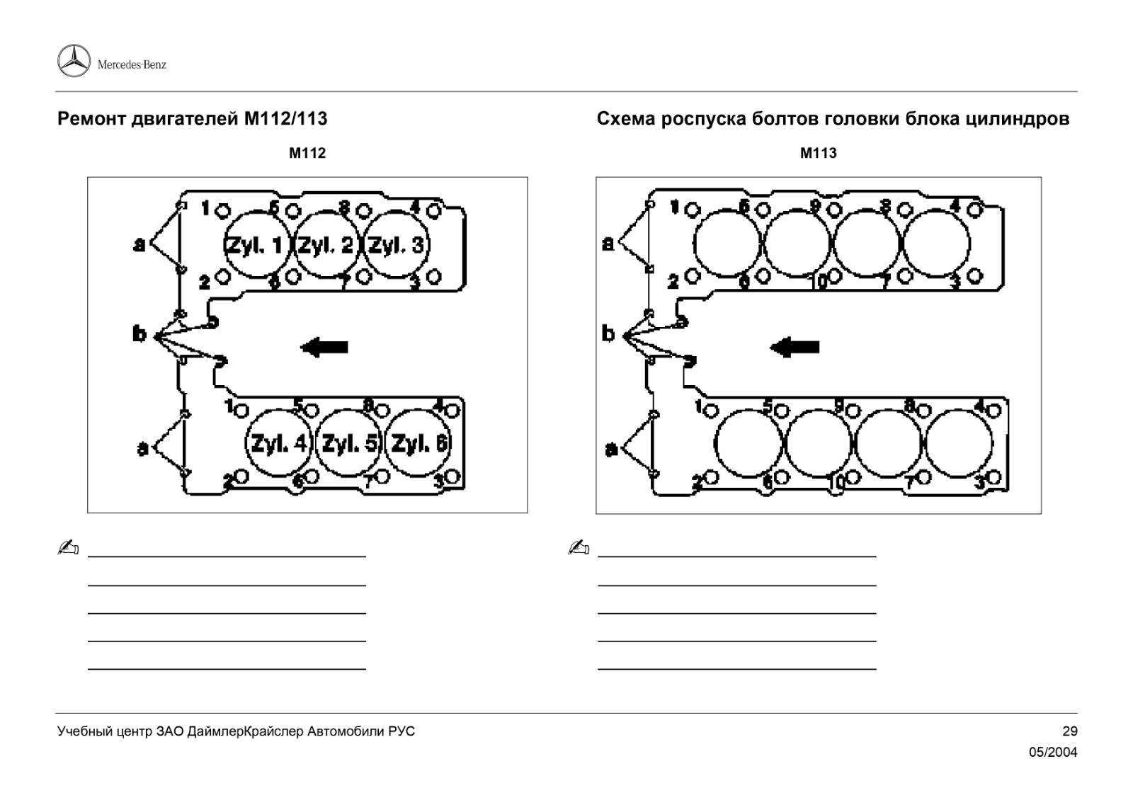

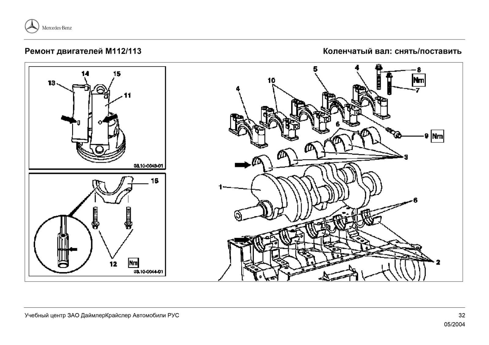

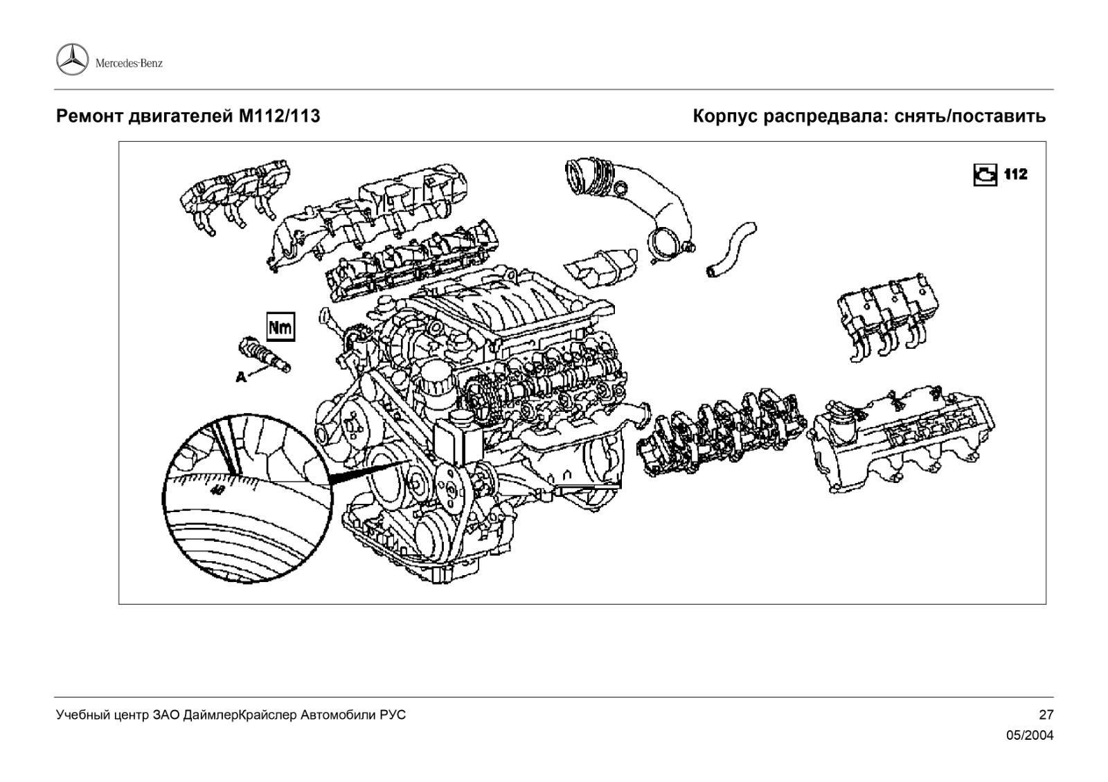

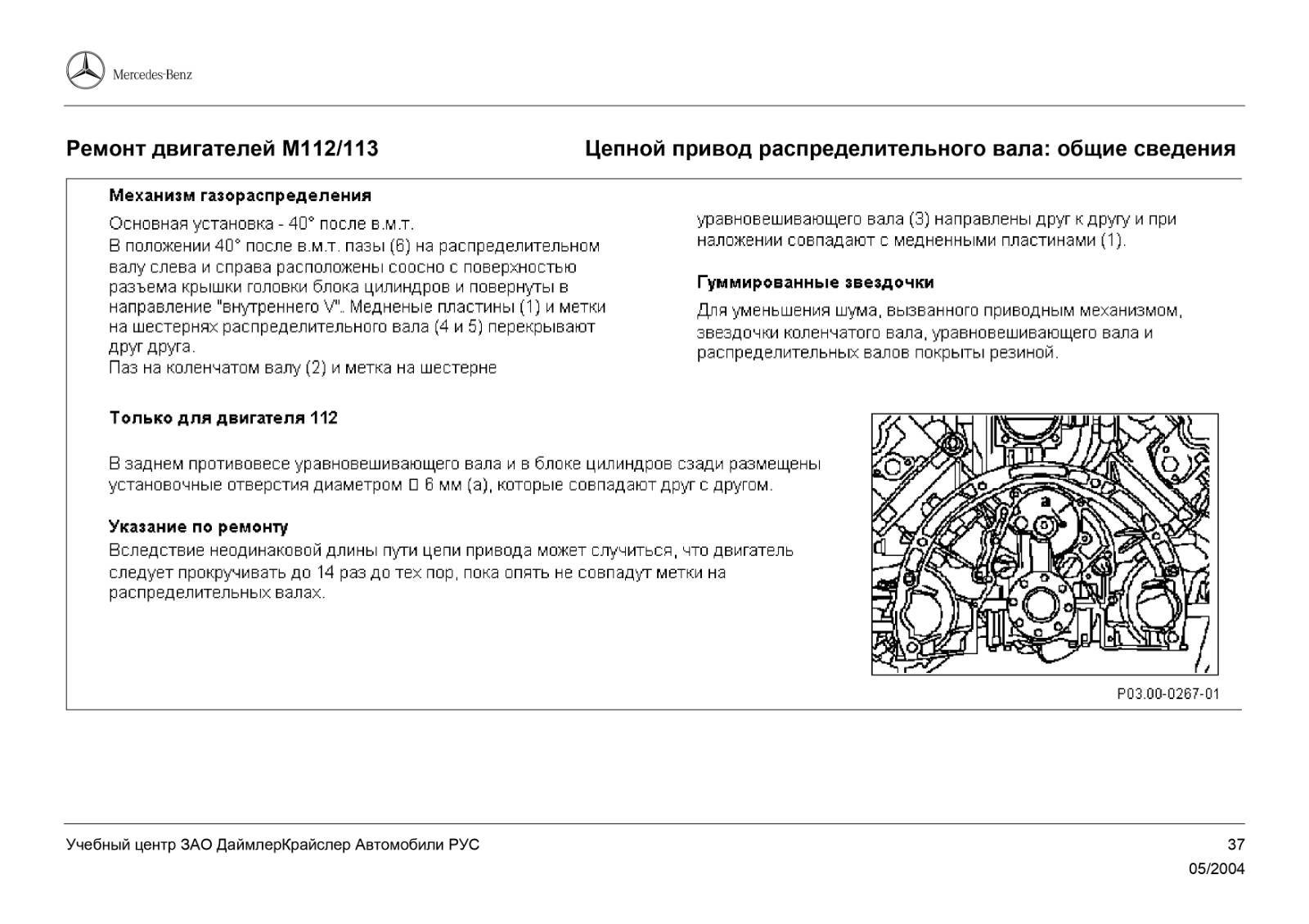

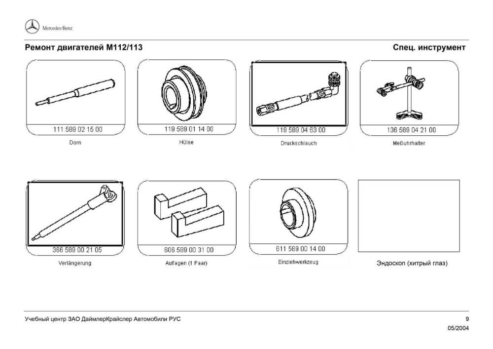

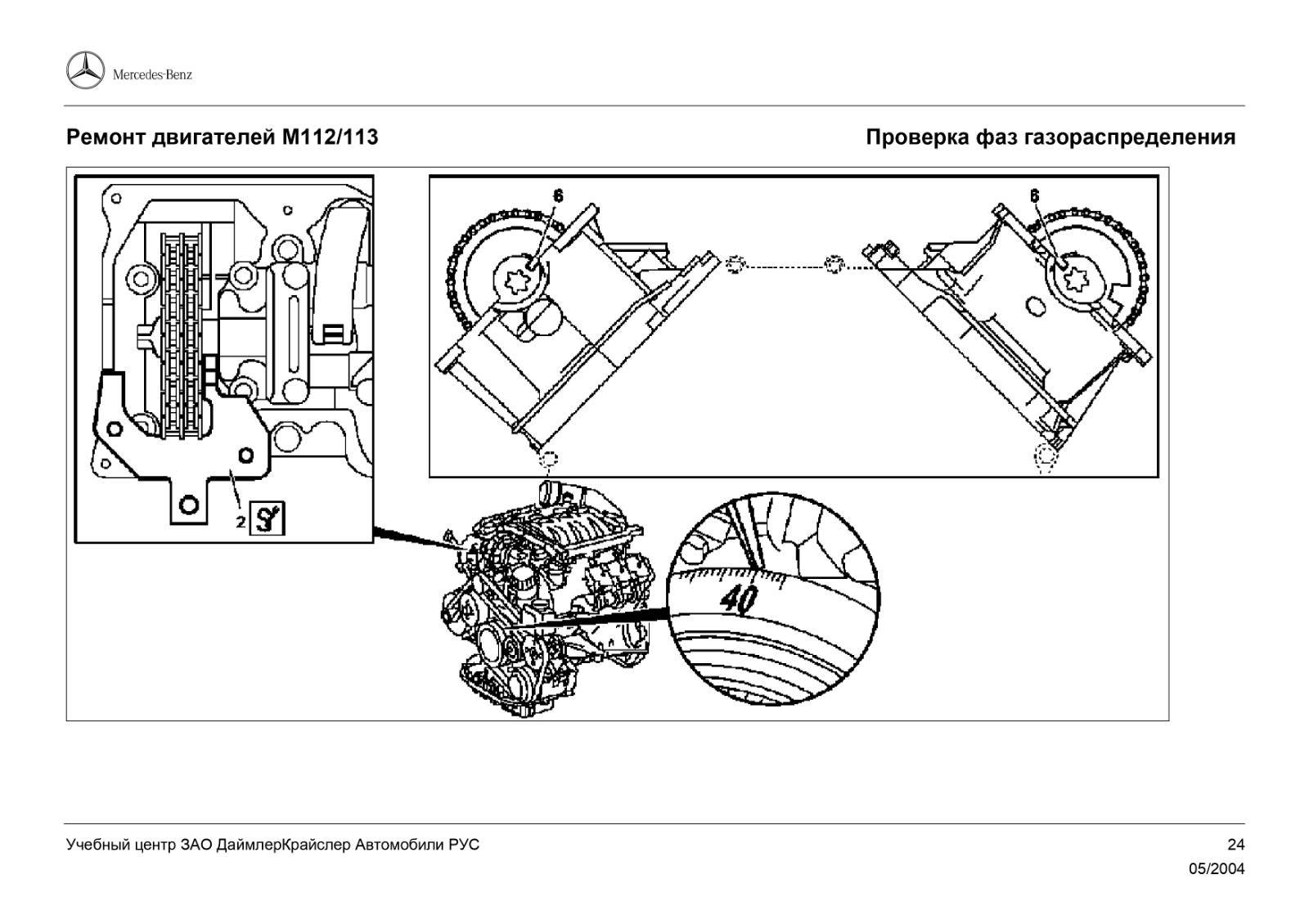

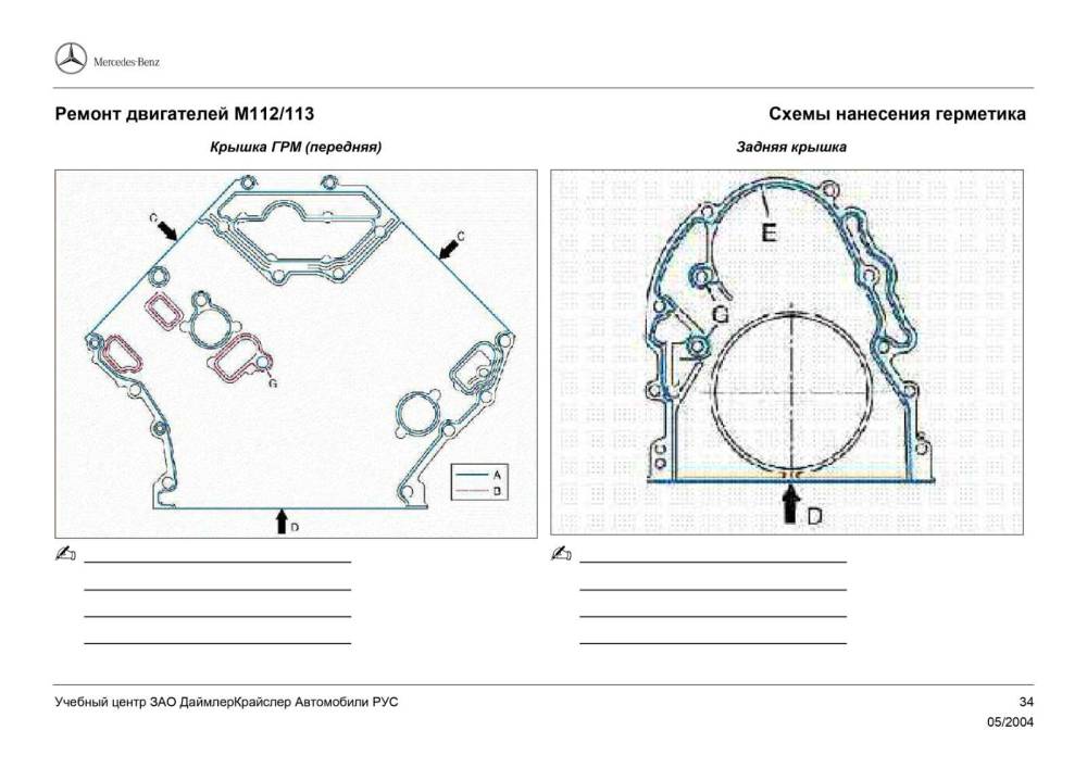

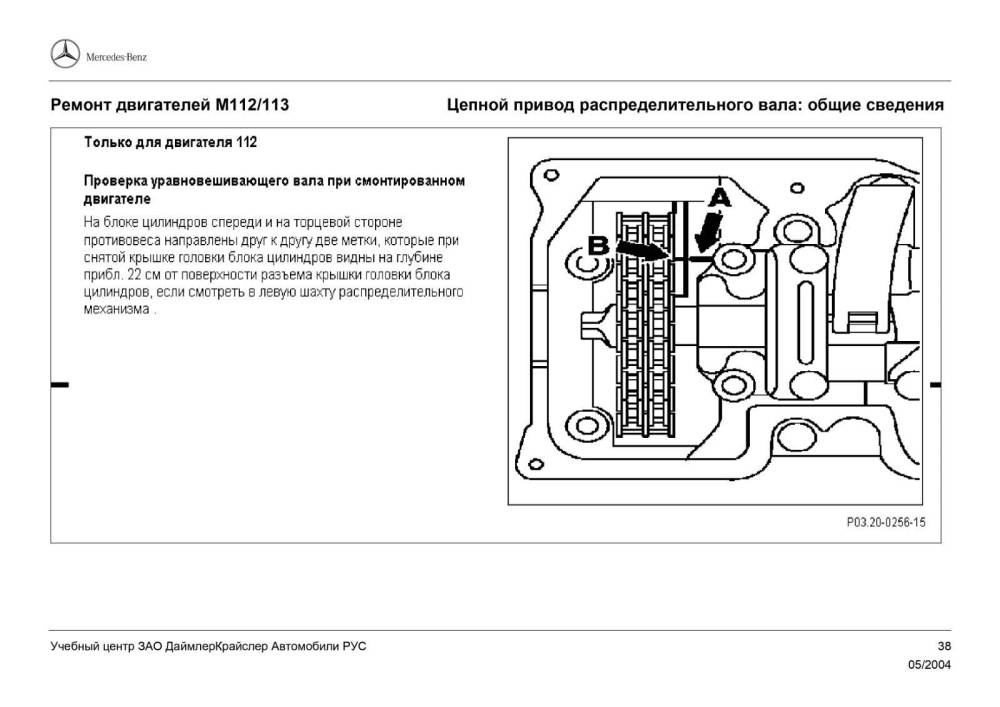

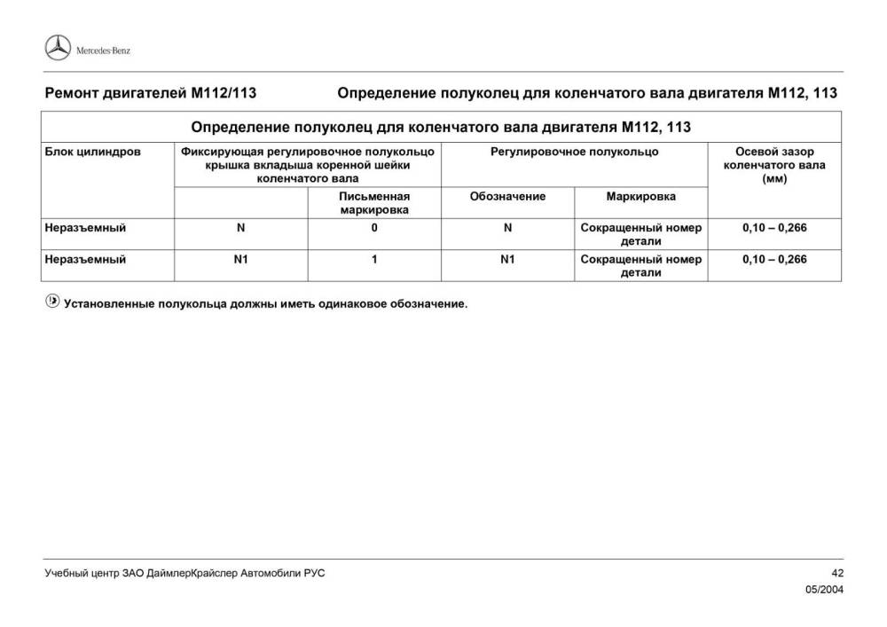

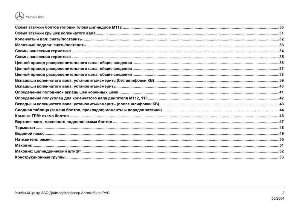

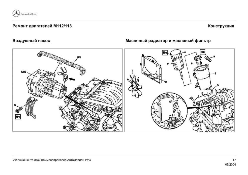

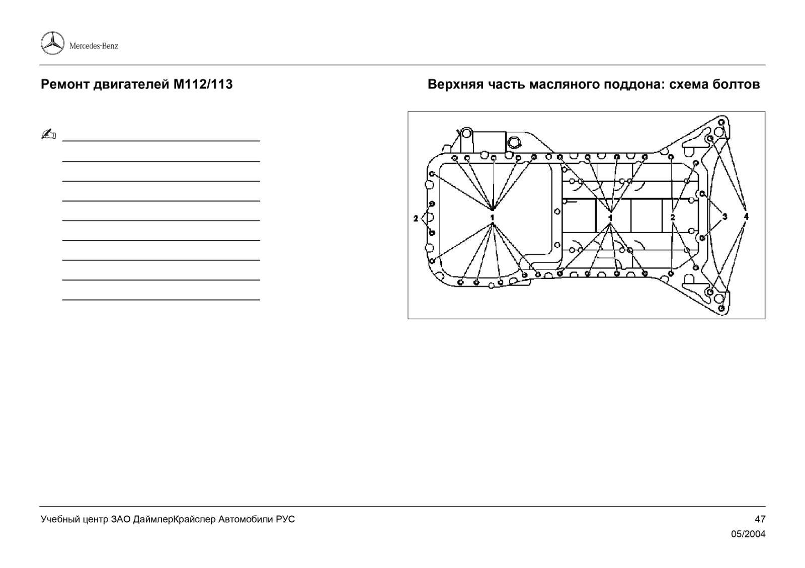

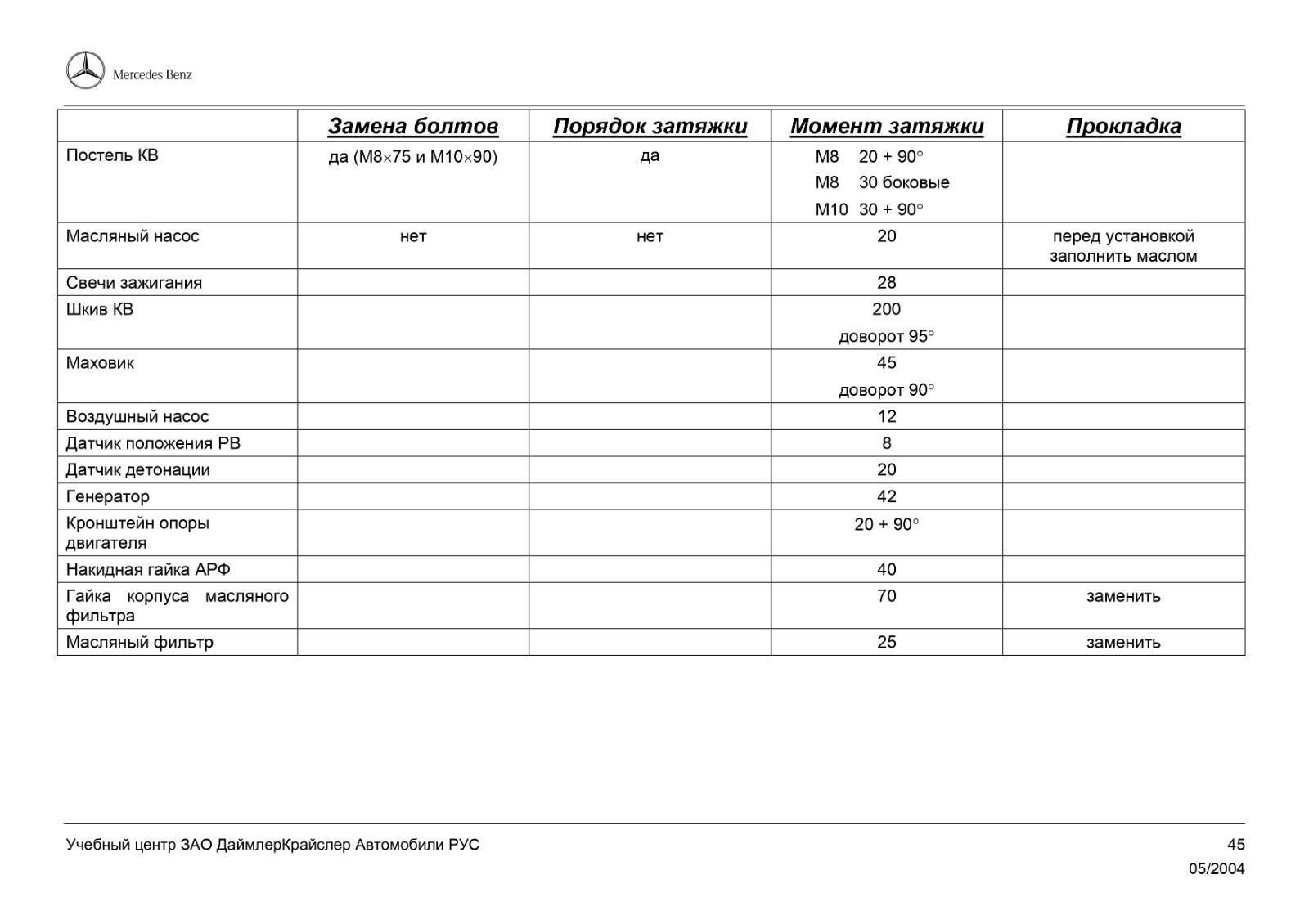

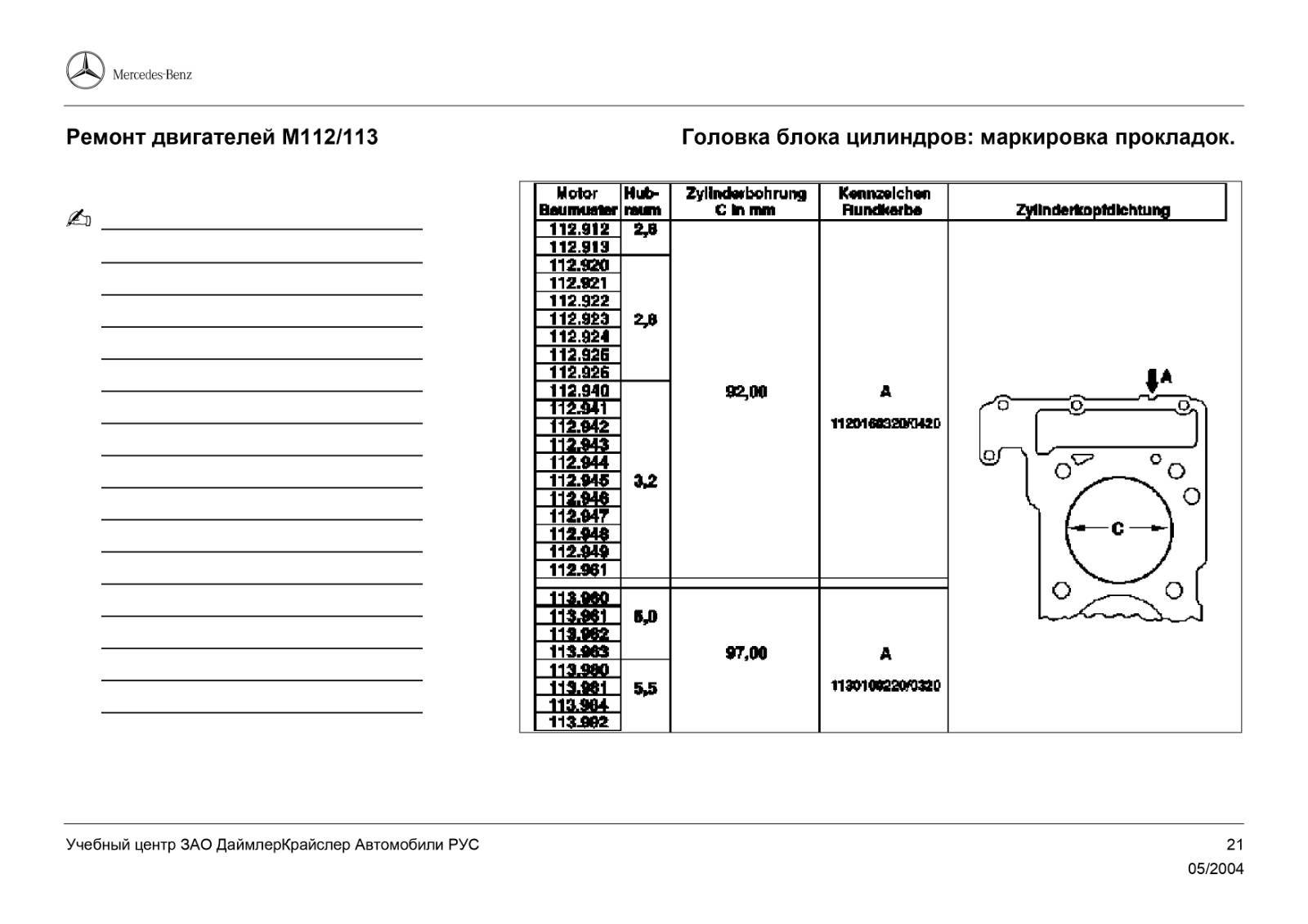

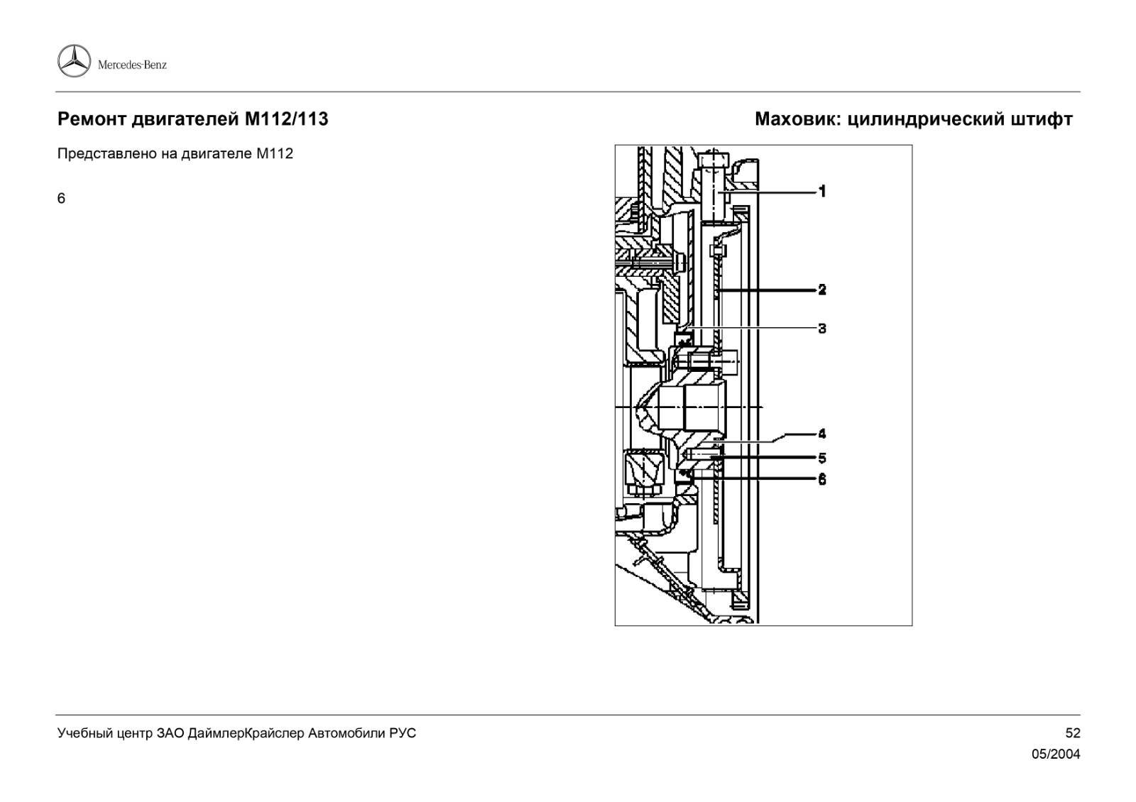

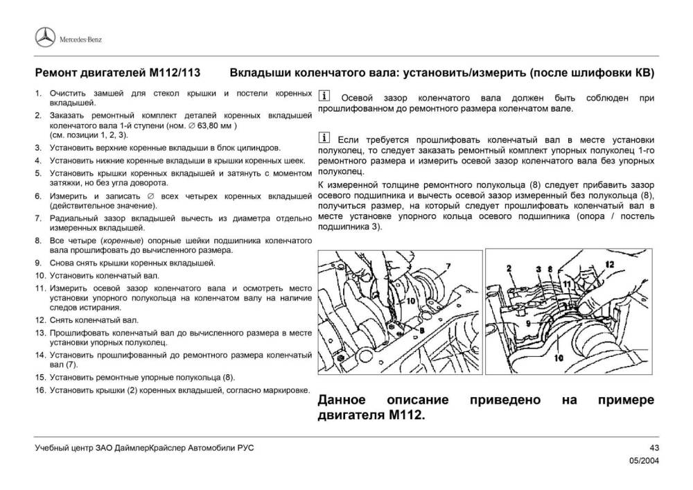

484933057-112-M113-pdf_page-0001.thumb.jpg.ea54dbccf31646dc2f5242dc070babe3.jpg484933057-112-M113-pdf_page-0002.thumb.jpg.06a514b4550e20d2661c1ce3bb5f2a98.jpg484933057-112-M113-pdf_page-0003.thumb.jpg.92f8376738c6ac15089997030fc45274.jpg484933057-112-M113-pdf_page-0004.thumb.jpg.1d004528667132ec3c30ef93fefcd53d.jpg484933057-112-M113-pdf_page-0005.thumb.jpg.8defef1de5d0d89b7823ecb7573516b4.jpg484933057-112-M113-pdf_page-0006.thumb.jpg.e44b21bcd3cfc20a1ba6082ba64877cf.jpg484933057-112-M113-pdf_page-0007.thumb.jpg.f39b7ea77f0d3d504e18facacb83e5a0.jpg484933057-112-M113-pdf_page-0008.thumb.jpg.ccffb3f0f8ebacc122201fcccd9e1a2d.jpg484933057-112-M113-pdf_page-0009.thumb.jpg.9651b420aff8aa4284ab1f4d481407e9.jpg484933057-112-M113-pdf_page-0010.thumb.jpg.cc68bb4da7eb595b200519f699147459.jpg484933057-112-M113-pdf_page-0011.thumb.jpg.127f05e280d41c4495bd6c14b5b336fb.jpg484933057-112-M113-pdf_page-0012.thumb.jpg.9f39e03203540f35c5c84f1c6f145540.jpg484933057-112-M113-pdf_page-0013.thumb.jpg.abb1d4ed693af66b49f8eadfbfcde7c2.jpg484933057-112-M113-pdf_page-0014.thumb.jpg.a9907ec377dbe8a3d777d0bdb5e30513.jpg484933057-112-M113-pdf_page-0015.thumb.jpg.39e7ff8d7dd638be7923ac45eeece3e9.jpg484933057-112-M113-pdf_page-0016.thumb.jpg.fdd3ff88d64b4b5744ea8483ced92fd4.jpg484933057-112-M113-pdf_page-0017.thumb.jpg.b84372d2ac9ebf2d075e2b5eba846567.jpg484933057-112-M113-pdf_page-0018.thumb.jpg.f5e1c549b8fc7ab16657febc88df055f.jpg484933057-112-M113-pdf_page-0019.thumb.jpg.1c9eabece06cf0b137eea4a48b7b41d9.jpg484933057-112-M113-pdf_page-0020.thumb.jpg.e36e635f09a6885bec877494860fd3a9.jpg484933057-112-M113-pdf_page-0021.thumb.jpg.62e9102a0e6f96b20a86056c6ebb548a.jpg484933057-112-M113-pdf_page-0022.thumb.jpg.95790b0b7b176c1be4ae0151e99324cb.jpg484933057-112-M113-pdf_page-0023.thumb.jpg.f31142d4afb79fe37c2aadbc0f860647.jpg484933057-112-M113-pdf_page-0024.thumb.jpg.ac9d66b38eef4329f66d9ca7c1dca579.jpg484933057-112-M113-pdf_page-0025.thumb.jpg.103e63af8c3762fcfd8cb7818f2159af.jpg484933057-112-M113-pdf_page-0026.thumb.jpg.a5796cfab0f90ea470dbb620ea9163cc.jpg484933057-112-M113-pdf_page-0027.thumb.jpg.d61f1303534f928b20767e93cd366222.jpg484933057-112-M113-pdf_page-0028.thumb.jpg.fca962e51fe74ebdd9e1bc7b0918b543.jpg484933057-112-M113-pdf_page-0029.thumb.jpg.ead2c4064a3ce85be7d3ef7d1d9aa281.jpg484933057-112-M113-pdf_page-0030.thumb.jpg.07113a4720239384498fa4cffd415513.jpg484933057-112-M113-pdf_page-0031.thumb.jpg.5b6941fea13490f3fc94ee5bb3cd3b91.jpg484933057-112-M113-pdf_page-0032.thumb.jpg.ac3a6b54ef64c0ed7377ce5cf389d8e7.jpg484933057-112-M113-pdf_page-0033.thumb.jpg.c39d51388df7ba1abfb1958922a8e07e.jpg484933057-112-M113-pdf_page-0034.thumb.jpg.9349be420b016f05969953350563fe13.jpg484933057-112-M113-pdf_page-0035.thumb.jpg.e46e88f482b387cd792d68c393e30e8b.jpg484933057-112-M113-pdf_page-0036.thumb.jpg.3fe01b2d77ec5c62000213b09e3d6c68.jpg484933057-112-M113-pdf_page-0037.thumb.jpg.3238707e86585a29dad1a5bfee20f97b.jpg484933057-112-M113-pdf_page-0038.thumb.jpg.c636a22eaa98e1b25587a348aa6168cf.jpg484933057-112-M113-pdf_page-0039.thumb.jpg.ad5c208f54a9fff90d819850ea7ec33a.jpg484933057-112-M113-pdf_page-0040.thumb.jpg.a5affce60b6ff490dc782ec2285b0a38.jpg484933057-112-M113-pdf_page-0041.thumb.jpg.c0cf6e398c693779ecee9ca74e30e069.jpg484933057-112-M113-pdf_page-0042.thumb.jpg.f04055ce9159eaa97578a26174cb2382.jpg484933057-112-M113-pdf_page-0043.thumb.jpg.d41a9bb75357b46a94698550e3cbdc15.jpg484933057-112-M113-pdf_page-0044.thumb.jpg.3bf81021c05138349519b6db3b4a99b4.jpg484933057-112-M113-pdf_page-0045.thumb.jpg.25f06248c45b632f01218587b94c83e3.jpg484933057-112-M113-pdf_page-0046.thumb.jpg.510a3bb633276d8ae4e4bf2d420782f3.jpg484933057-112-M113-pdf_page-0047.thumb.jpg.1928db46eae99a1f91e5af645dbe6f19.jpg484933057-112-M113-pdf_page-0048.thumb.jpg.5a750927857985bdca579e6c78582483.jpg484933057-112-M113-pdf_page-0049.thumb.jpg.cf2052788c793da4996c941edbea7ac6.jpg484933057-112-M113-pdf_page-0050.thumb.jpg.66b73e3013c1c8a4ec3a4964b5867bdd.jpg484933057-112-M113-pdf_page-0051.thumb.jpg.c62abcbe3a9f850e53293398c497f700.jpg484933057-112-M113-pdf_page-0052.thumb.jpg.315b2f181fb40efafb456efaacd37c93.jpg484933057-112-M113-pdf_page-0053.thumb.jpg.4c0fe16446e130ffec575a219baff6b9.jpg484933057-112-M113-pdf_page-0054.thumb.jpg.c85b94c001033342bbb28dd07eb81c02.jpg484933057-112-M113-pdf_page-0055.thumb.jpg.047c4fe061510ac9dfe82e4acbb5c478.jpg484933057-112-M113-pdf_page-0056.thumb.jpg.497838617588f3ed66192281a86b6324.jpg484933057-112-M113-pdf_page-0057.thumb.jpg.98e5279866c92321ecb2b8978d80d3c7.jpg484933057-112-M113-pdf_page-0058.thumb.jpg.9f629f4c103a7ed1253877d7b57eb269.jpg484933057-112-M113-pdf_page-0059.thumb.jpg.17b586db0a74589b8e1c3b87124696e2.jpg484933057-112-M113-pdf_page-0060.thumb.jpg.4fc8937bf98f3a0db3383e1eddcb38ee.jpg484933057-112-M113-pdf_page-0061.thumb.jpg.b78e16c8f2ad45fd903f35fa27fb7702.jpg484933057-112-M113-pdf_page-0062.thumb.jpg.03d6f0c632d6a9245b3acbb3185ce69c.jpg

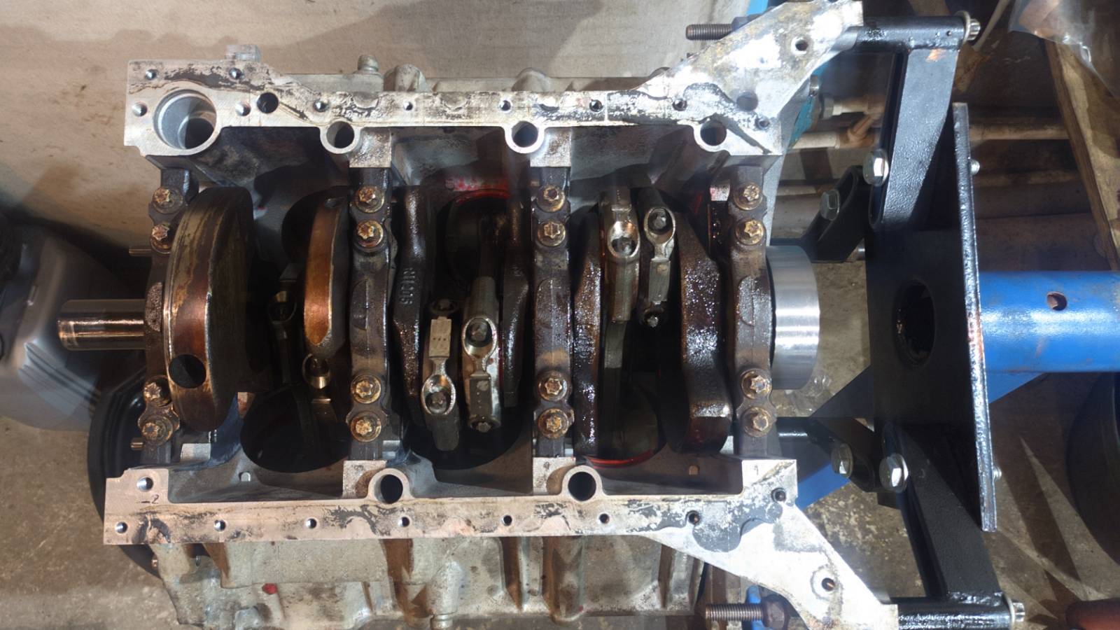

Кстати вот какой был мотор до капиталки, тот, который я купил
IMG_20231211_154806.thumb.jpg.e7dcdd3ebed25ad5fbd2f616fc9148c1.jpgIMG_20231211_154813.thumb.jpg.c104b5a12763b0898e8da84db8d925fa.jpgIMG_20231211_154819.thumb.jpg.3564ee2e92328fa26aafd5689b489ff3.jpgIMG_20231211_154823.thumb.jpg.86436f171273ad7a50c1be5e5c75362d.jpg
