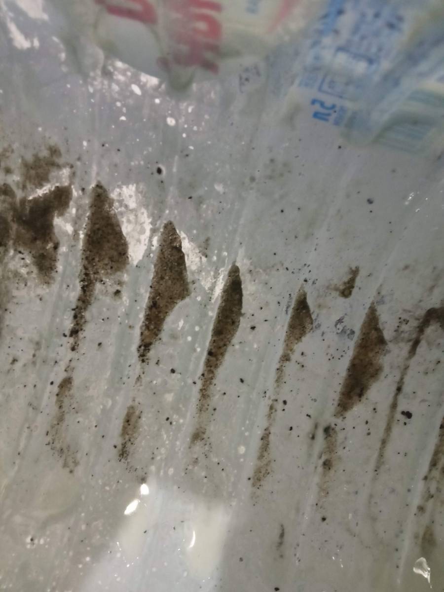

Кстати обнаружен песок в системе, откуда он там, ума не приложу.

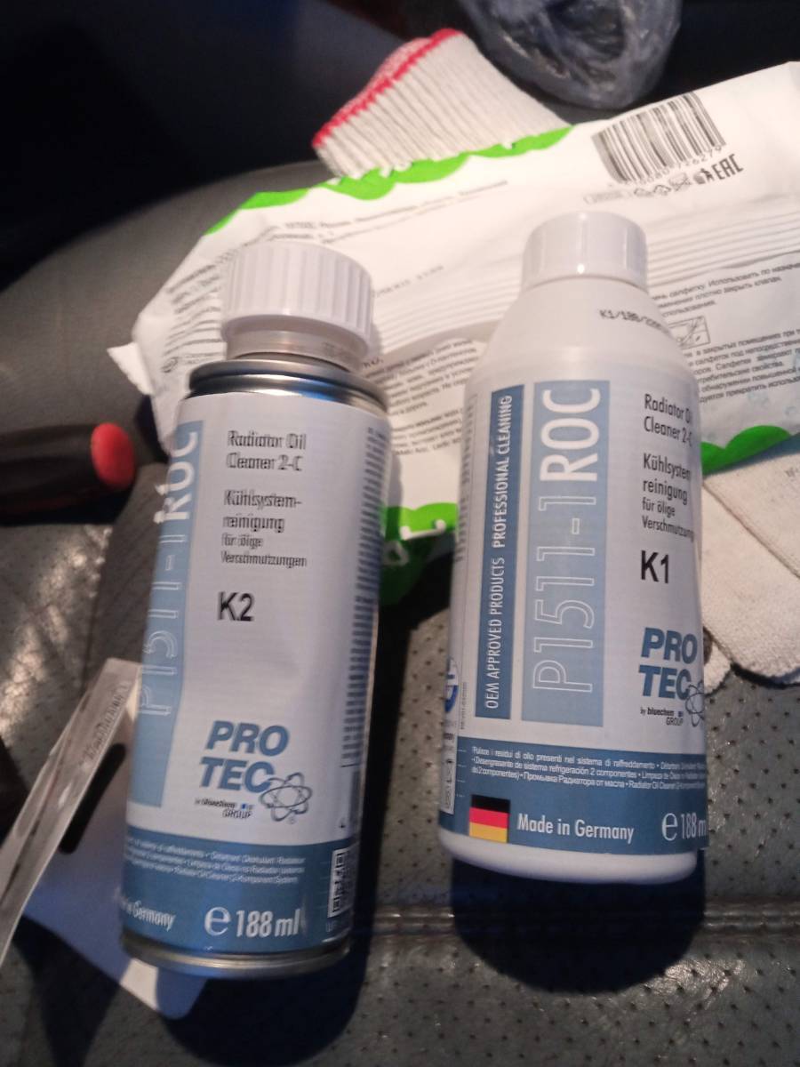

В общем промыл систему специальным очистителем protect 1511
Эффект порадовал. Визуально бачок расширительный стал чистый.

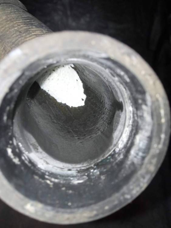

Снял верхний патрубок радиатора. В самой верхней точке собралась эмульсия. Промыл патрубок и бачок вайтспиритом.
После промывки водой и залития антифриза, визуально наблюдается небольшая эмульсия на уровне жидкости в бачке.

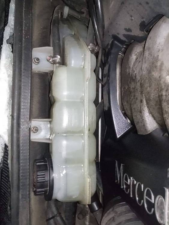

После пробега вот такой бачок
