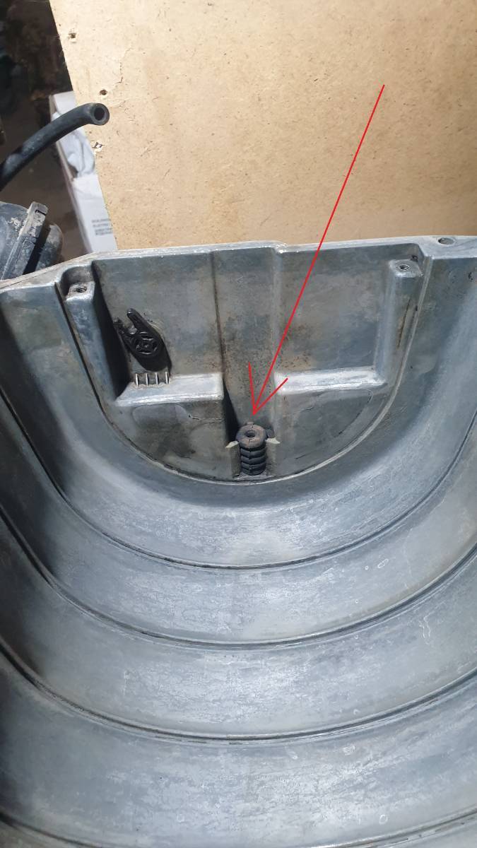

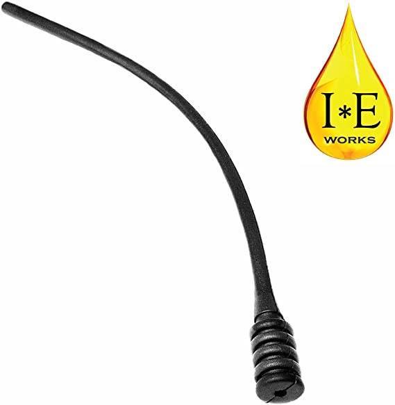

насчет трубки скорей всего вот эта, там внутри ершик, аналогов его вроде как нет, и если он задубел и уже уставший, то ремкомплектом идет пластиковая трубочка, которая вставляется в него, а посадочное место этого патрубка- заливается герметиком.
  • Спасибо 1
@reveant огромное спасибо! А внутри эта трубка просто входит в коллектор или соединяется ещё с чем-то? Вечером сфоткаю те штуцера, о которых спрашиваю..

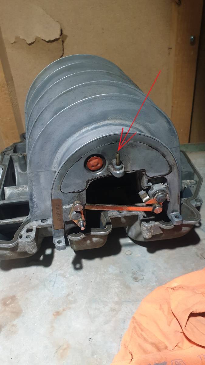

@Добрый вот такая она
Совсем случайно вот эти части не соединяются трубкой!? Я прям сомневаюсь, но не хотелось бы его склеить, а потом снова разбирать...

@reveant  да, про эту хитрую трубку я понял! Спасибо! Она у меня цела пока :rolleyes:

@Добрый да, эти две части коллектора соединяются, и металлическая часть (носик) вставляется в этот патрубок про который я писал и скидывал выше.
А! Он сам вставляется при сборке!!! Без всяких трубок! Только сейчас допёр, тупил всё это время :D Извините!!!
