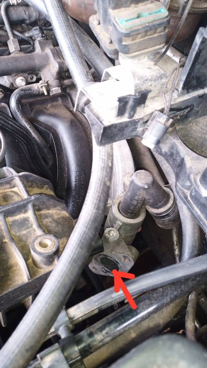

Как видно на фото у меня много чего не хватает. ЕГР нет, охладителя ЕГР тоже. В трубке ЕГР зияет дырка. Ее нужно глушить? Оттуда ничего не дует и вакуума нет.
Возможно заглушено в другом месте .
Управление трансдюсером отключено ,будет ошибка
В каком может быть заглушено? В головке прокладка с дыркой. Ошибка только по утечке вакуума
Откуда попадают выхлопные газы ?
Выпускной коллектор
Ошибка по вакуумной системе. Утечка. Не пойму как выхлоп приходит на другую сторону головки
  В 19.10.2023 в 12:29, mudrets сказал:
Сквозь канал в гбц
Ну раз ничего не дует, то действительно заглушено
Что то много всего убрано, теплообменник и подогрев топлива отсутствуют
Ага
Иди визуально по вакуумным трубочкам, там одну трубку надо болтиком заглушить. Сейчас уже не помню какую - завтра могу посмотреть.
А вообще надо будет еще обманку ЕГР мудрить ( или реле ставить), иначе двиг в аварии будет постоянно, или (самый лучший вариант) удалить ЕГР программно.
Кури форум - вся инфа есть. Я сам когда у себя удалял всю инфу здесь черпал.
