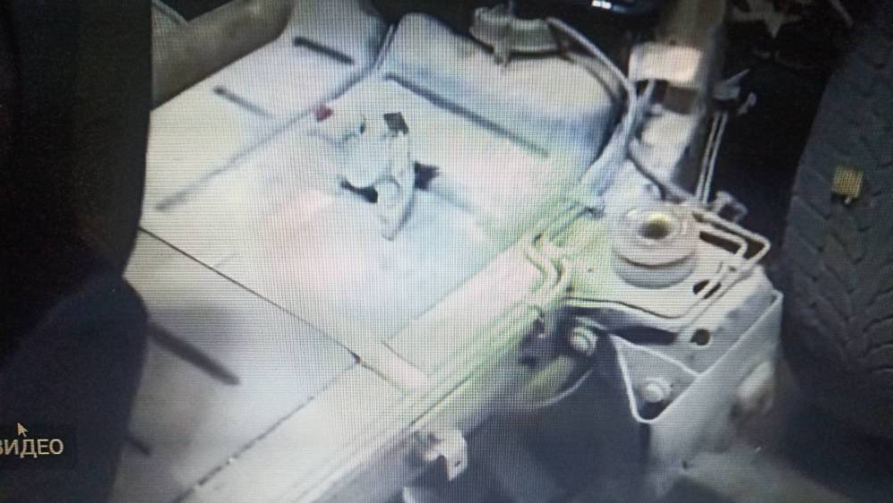

Подвожу промежуточный итог. Всё же где-то в трубке подсос. Возможно в месте соединения полилиамидной трубки и железной на раме. Есть у кого нить опыт замены топл трубок? Неужели кузов поднимать?
Нужно подкрылки с левой стороны снять и увидишь трубки

Топливные трубки идут параллельно задним тормозным, значит можно просунуть
Они идут параллельно до крепления кузова к раме. Потом уходят в сторону бака. Это примерно чуть дальше середины задней двери. Не пойму как увидеть со стороны подкрылка. Да и дотенуться будет проблематично. Там крепление как раз на раме. Как его расстегнуть? Только пальцы пролезают

Да вы не обижайтесь ) Ещё до поста уже всё это сделал и на мокрой земле повалялся с фонариком и отодрал защиту снизу. Может вы ее имеете ввиду? Мало того, что к зажимам трубок доступ так себе так еще под дверью они к баку уходят и как там отсоединить их от кузова мне не понятно
