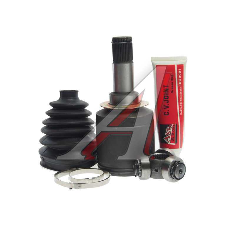

Зазор между внутренней гранатой привода?
Менял рычаги, выдернул привод из переднего редуктора. Теперь если ставлю вижу зазор. Т.е. он не плотно прилегает к редуктору. Вроде защелкнут. У всех так?
Изменено пользователем mudrets
Со стороны привода должна быть надета защитная хлабуда. Экран в виде тарелки. Вот он почти вплотную к сальнику должен быть.
one life one love
Есть Star
К меня, ни спереди не сзади, ничего не одето. Кроме того прочитал что стопорное кольцо должно быть вниз. Это критично?
В общем выскакивает левый привод из посадочного при движении. Отходит мм5. Редуктор в масле. Похоже не держит стопорное кольцо.
