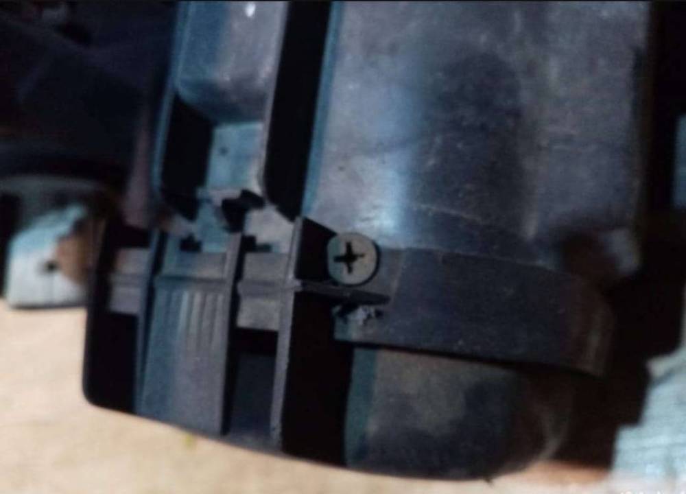

Запотела внезапно фара, оказалось что стала неплотно прилегать крышка. Внутри ничего ей не мешает, просто почему-то стала неплотной:(
никакие ее крепления пока не сломаны
есть какие-то готовые решения?
Заранее спасибо за советы

Проверьте трубки дренажных отверстий фары - на месте они?
@big_andre Трубки на месте
Фару высушил, крышку вроде удалось выровнять и аккуратно закрыть. Подложил небольшое уплотнение под защелку, прижалась вроде достаточно.
ближайший дождь покажет.
а так думаю,нужно резиновое колечко нужного размера подобрать, раз родная резинка так ужалась или защелки прослабли

Привет) также считаю, что уплотнитель поменять и будет все ок. Если крышка пересохла и искривилась, ее можно феном погреть или менять)
