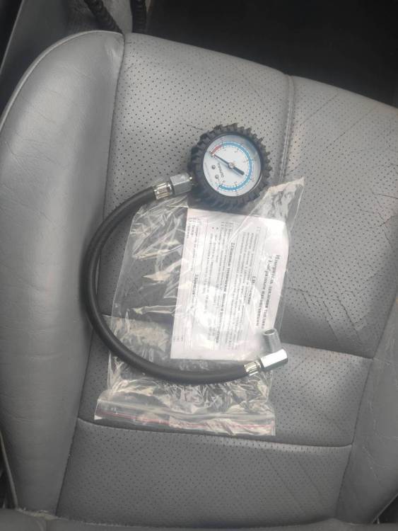

Разобрался!!!
Спасибо Денису SMAN817, что напомнил про старого друга Марка kovax, тот (Марк) в свою очередь подсказал, что штуцер размером 7/16-20UNF подходит от 16кл. ВАЗов.
По итогу был куплен вот такой манометр, проверен всё подходит, работает.IMG_20230725_093644.thumb.jpg.212e3b80a508e6c6d3533742c27ec888.jpgIMG_20230725_093647.thumb.jpg.e8809a20e46f27f82a6a2fcd186f2cdd.jpgIMG_20230725_093650.thumb.jpg.8dab62143b76d66a00da2cea48c0aa87.jpg
