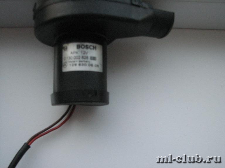

Вентилятор охлаждения мозгов машины
В регуляторе (корректоре) фары стоит точно такой же моторчик как и в вент. мозгов.
Подходит от Vito (вроде бы) но надо перепаять разъем.

52020.jpgЕсли кому еще интересно. Цена 158 рублей.
микродвигатель QXRS3852073, 20 В, 15800 об / мин
ML 300, не поленись, найди об/мин оригинального моторчика и сравнии с тем что ты рекомендуешь и удивись разнице!
Ты сам то хоть этот моторчик из чип и дипа ставил? От него звук как от пылисоса на всю машину!
Да звук у него знатный !А оборотов он поменьше дает- у нас всего около 14 вольт напруга.Можно заморочиться и еще уменьшить обороты .У меня родной моторчик походу несколько лет не работал. Летом в жару в пробках загорелся весь иконостас- BAS/ESP/ETS//.  Этот малыш помог. А так никто и не спорит-лучше оригинала ничего не придумать.Мне нравится еще решение с компьютерным вентилятором. Только установить надо грамотно.Вот его вообще не должно быть слышно!
По оборотам вообще нет проблем- больше не меньше! Вот шумит зараза- это да. А ,так для сведения, в родном какая частота вращения?

Добавлю свои пять копеек. Два года назад поменял моторчик охлаждения мозгов.
Снял старый, он словил клина... Демонтировал и с погибшим героем пошёл на радиорынок.
Взял что подошло по габаритам и номиналу. точную марку не скажу. Поставил и моторчик зажужжал.
Гудит конечно, не трактор, но слышно. Так в этом нашел плюс. Приехал, заглушил и гудит, вот и
хорошо, значит работает... А трактор не трактор, главное приток воздуха и контроль работоспособности. :)
Я купил на 6000 оборотов, шумноват. Зато знаю что он дует.

Сегодня снял свой родной. Разобрал, почистил, поменял щетки (купил 2,5 х 3,0 мм). Работает как новый. Цена вопроса - 1,00 USD (стоимость щеток). Новый такой моторчик Bosch в сборе стоит 100,00 USD .
