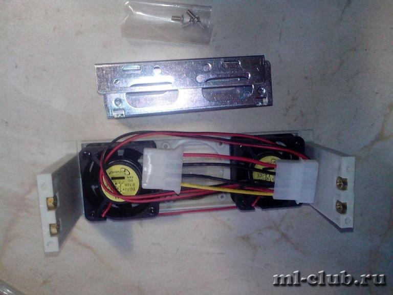

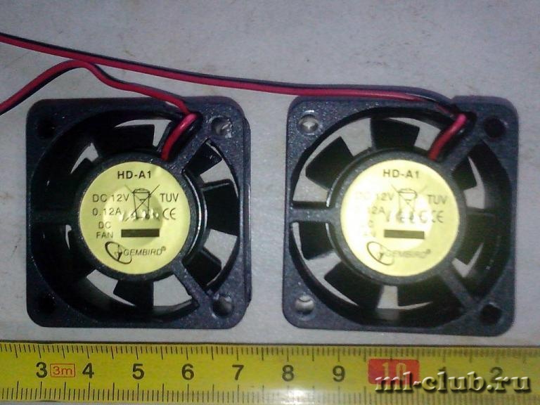

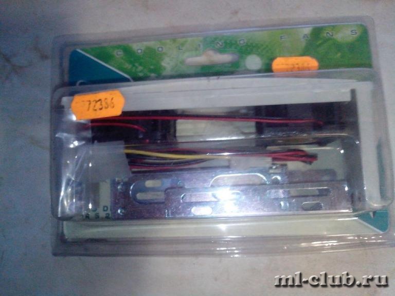

Съездил купил - за пару - 120 р(!)
Ян это те кулеры?
Че то маленькие показались)))
Не ну цены несопоставимы,
или 3000 р или 120 р за пару,
а второй в запас так сказать)))))))
post-14514-0-08142700-1418117542_thumb.j
post-14514-0-16403400-1418117557_thumb.j
post-14514-0-05092800-1418117573_thumb.j
@Дядя ВОВА, Очень похожи....
@БИБИЯН,
как потеплеет и если нога будет не против,
попробую сам поковыряться)
судя по твоему фотоотчету - плевое дело)
Какие то скрытые хитрости имеются?
@БИБИЯН,
Ян это те кулеры?
ставь сразу два,,,, :D лучше пусть замёрзнет, чем перегреется  ;)
@Alex_nik,
Судя по фотоотчету Яна
второй не запендюришь,
нет места.
