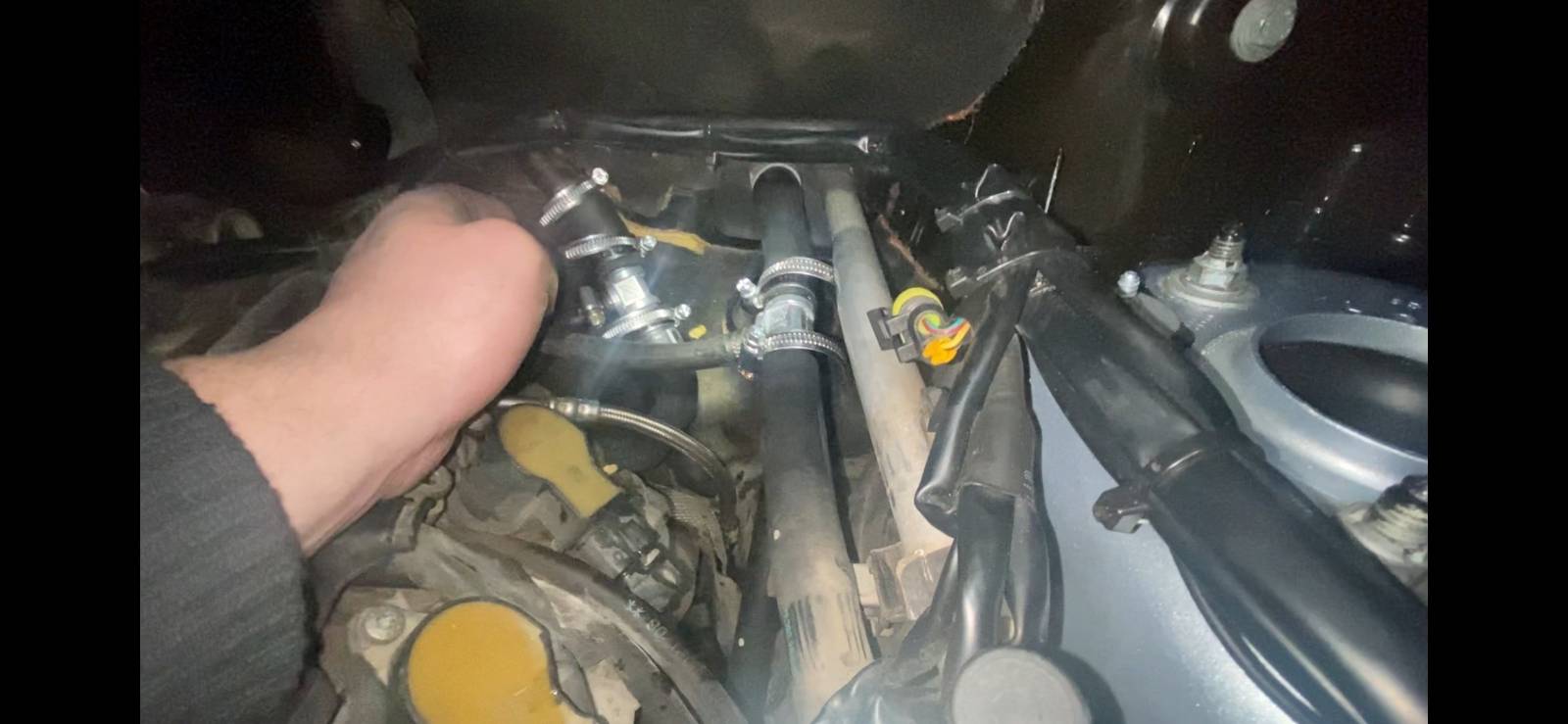

Подскажите пожалуйста правильно ли мне подключили подогрев редуктора ГБО
Здраствуйте была такая проблема куппил машину оказалось редуктор не греется мастер сказал не правильно подключили сейчас мне другой мастер подключил но редуктор не греется все равно. пожалуйста посмотрите правильно ли все подсоединено?

Если не переходит на газ в течении 5-7 минут значит  не греется выходит   не правильно
Если переключается  на газ  ,  тогда норм
На моём (113 мотор )   подключились проточно
Еще а настройках газа  надо смотреть при какой температуре переходит на газ
У меня стоит что то в районе 40-50 градусов
