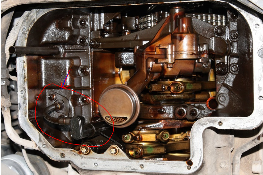

а что значит бежит?
он же внутри движка стоит?
у меня он постоянно врет, почти всегда долить 2 литра пишет.
Когад-то пытался его снять и помыть, не помогло

у него и наружняя часть имеется, бежит либо из сальника (упл кольцо) либо с самого корпуса бежит (трещина)

а есть фото наружней части, что-то я туплю, а машину пока на подьемник не собирался загонять посмотреть. сам датчик внутри стоит, какие провода снаружи??
Датчик с проводом до фишки внутри стоят , наружу торчит только фишка , фишка с колечком , через колечко и сопливит часто , но бывает когда по этой фишке прилетает и там сочится по трещине , только такие течи встречал
