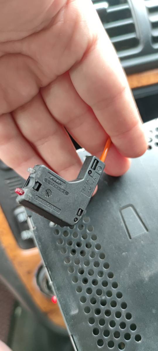

Все привет ! Купил машину уже с не рабочей Ауди системой, решил восстановить ее. Нет звука голова рабочая система bosse. Или всё-таки забить на это и поставить 2 din и не париться.Оптику простреливали все отлично. Может у кого-то есть знакомый электрик в Москве, который соображает в данных авто.

@Александр 64 а с оптикой то как поступать? У нас в мл же фишка другая на оптику вроде как, Допотопная
Извини, в моём понимании оптика это фары а причём здесь магнитола ?
@Александр 64 оптоволокно, я имею ввиду что колонки по оптическому проводу на ГУ дают звук с усилителя))
У меня 163 98г какое оптоволокно? И в данной магнитоле входа тоже нет
Понятно... У тебя дорест просто. Понять что у тебя, дорест или нет я же не мог. После рестайлинга делали на оптоволокне. Жаль что нету, команд уже надоел своим радио, а менять не на что..
