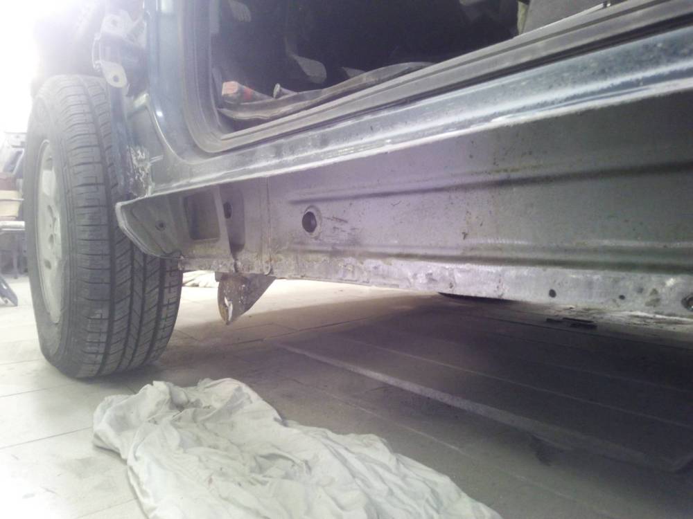

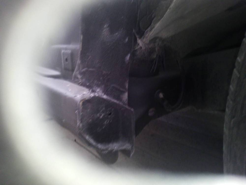

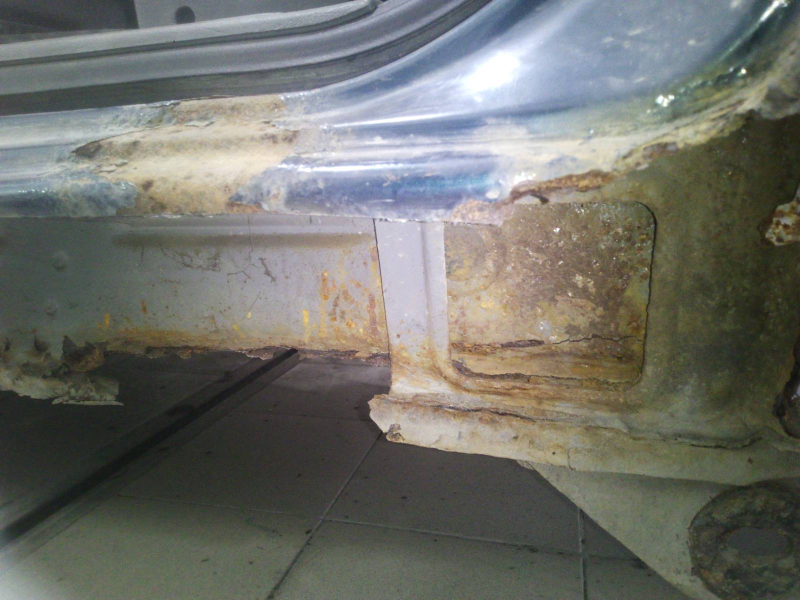

Приветствую кому интересна темка!Парни фоток много,буду кидать по порядку работ,будут вопросы пишите,по возможности отвечу. По конечному результату сделаю ещё,пока ремонт не закончен.

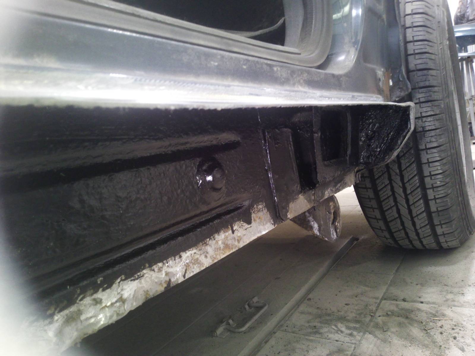

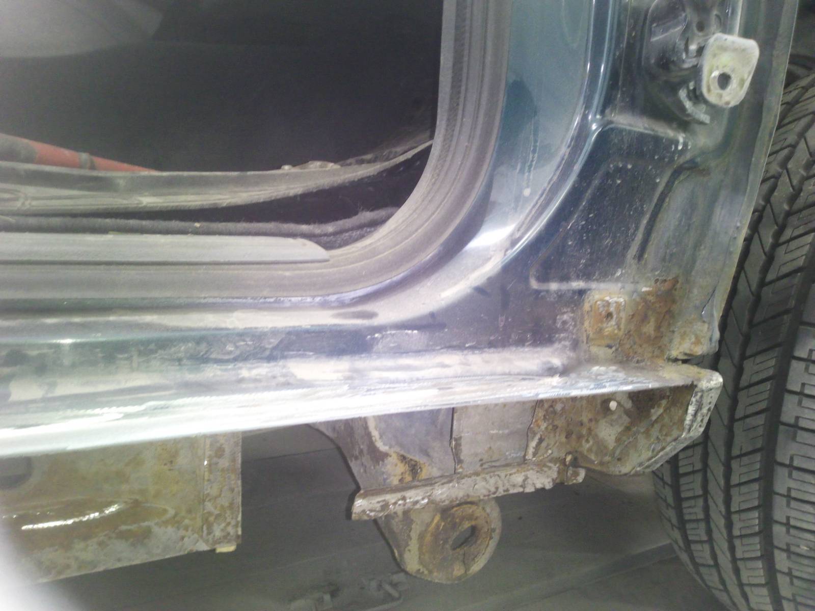

Добавлю маленько по ходу ремонта,на фото как будто неровности на порогах,-на самом деле всё ровно,это игра освещения.
Всем привет! Итак финишные две фотокарточки,дальше установка накладок а там уже не интересно.Как получилось мне очень нравится,надеюсь больше не придётся этим заниматься.Кто будет сам делать бояться нЕчего,конечно у кузовщика,а если сам варить умеет полуавтоматом то вообще в лёгкую.Главное с душой и внимательно.Буду рад если кому то поможет...)))

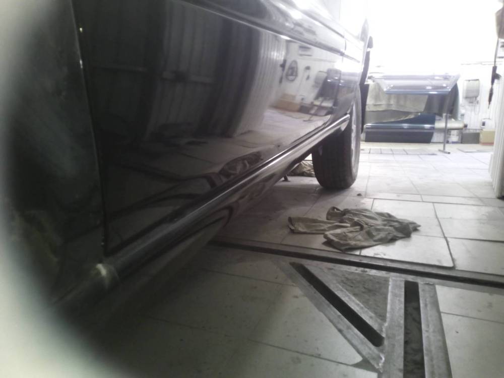

Ну и фото с установленными накладками,на сколько видно.Всё получилось.И такое резюме,знал бы раньше сделал бы сразу так, - замерять пороги по накладке и тогда бы и накладки были бы не нужны...,чтобы сохранить объём и внешний вид.Но,как говорится знал бы прикуп жил бы в Сочи. Это для тех кто делает пороги сам...Всем добра.
Решил таки выложить красивые фото,душу погреть,наконец то всё готово.Может кому то тоже приятно посмотреть )))
