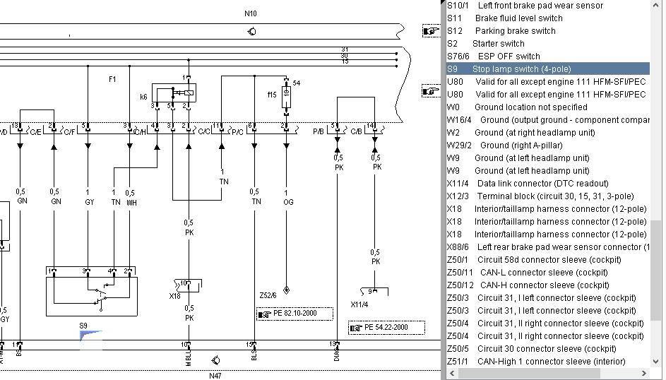

Скину схему

Скрин с концевиком
А в пдф целиком схема

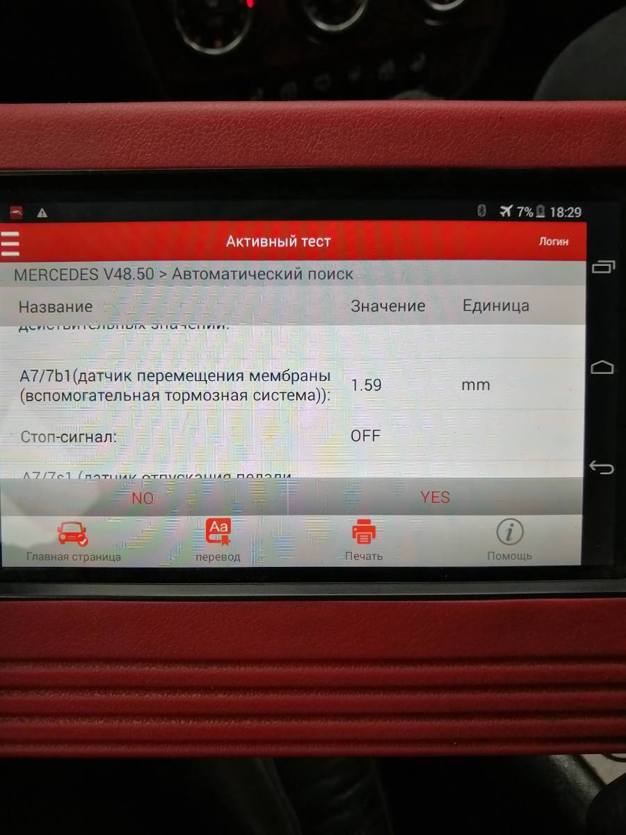

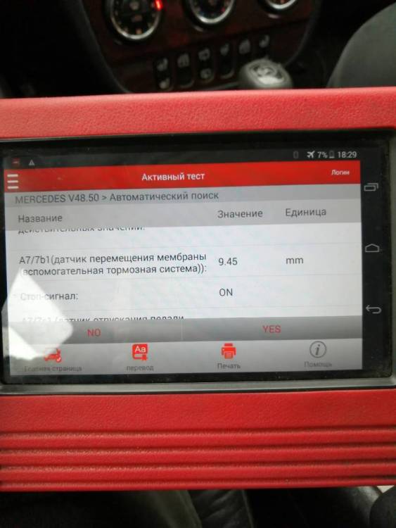

У меня в сохранённых была ошибка по датчику мембраны, сегодня дали лаунч попользовать, эта ошибка снова есть. Залез в тест, при отпущенной педали пишет значение 1,5мм, при нажатой 9,5мм. Снизу экрана лаунч спрашивает - значения правильные?
IMG_20220219_160645.thumb.jpg.af7742ee038c62c225a307ab603e2c20.jpgIMG_20220219_160651.thumb.jpg.597bb94fd7943f765399b402c586c25e.jpg
Нажал да - теперь на приборке у меня осталась только горящая лампа абс, етс потухла. С АБС пока врят ли что то получится сделать, цепь из блока есп до датчика звонится но при тесте в движении переднее правое колесо показывает 0,69км постоянно.
