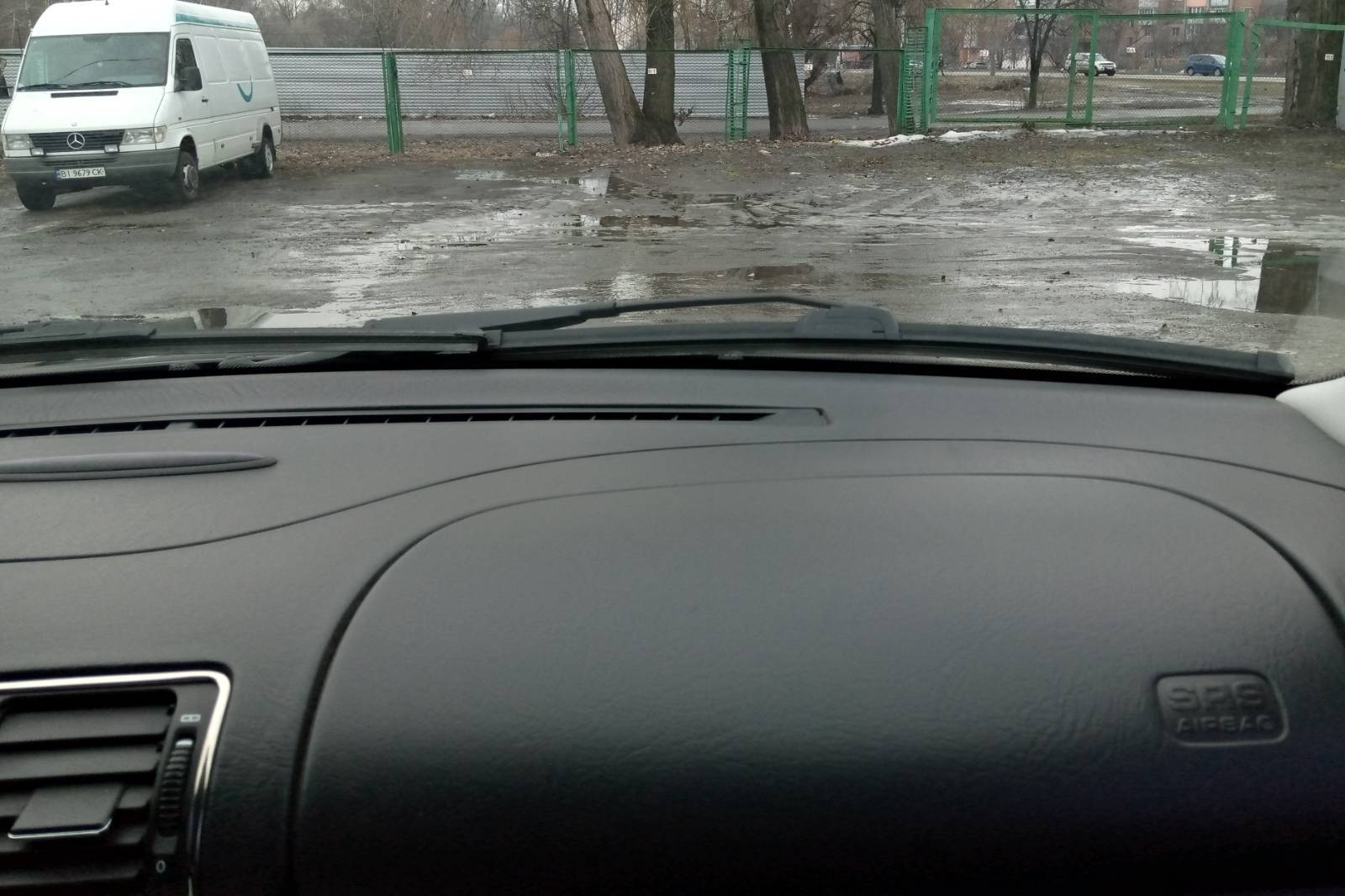

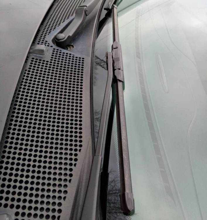

Стеклоочистители с боковым креплением.
Теперь почти не виден поводок. На второй  фотографии обычный стеклоочиститель.

Привет!
Смотрится хорошо!
Сам замастырил?

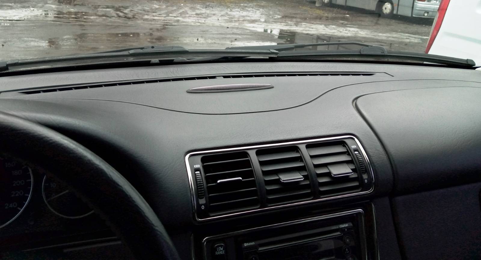

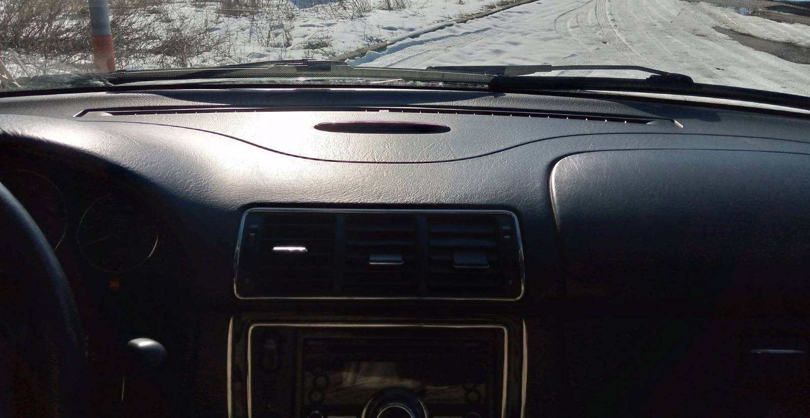

А я наоборот, перекинул на шлицах поводки и сделал выше чтобы зимой оттаивало быстрее. Подвел щетки так сказать в зону обогрева стекла, а то че то внизу стекла совсем печально оттаивает. Ща на 10 см от низа стекла поднято.

С боковым креплением щётки смещаются на 1 см. выше.

Я за то что я поставил щетки на 5 см выше уровня торпедо(если из салона смотреть), чтобы печка дула на них для быстрой оттайки.
В ущерб эстетике но в пользу практичности зимой
