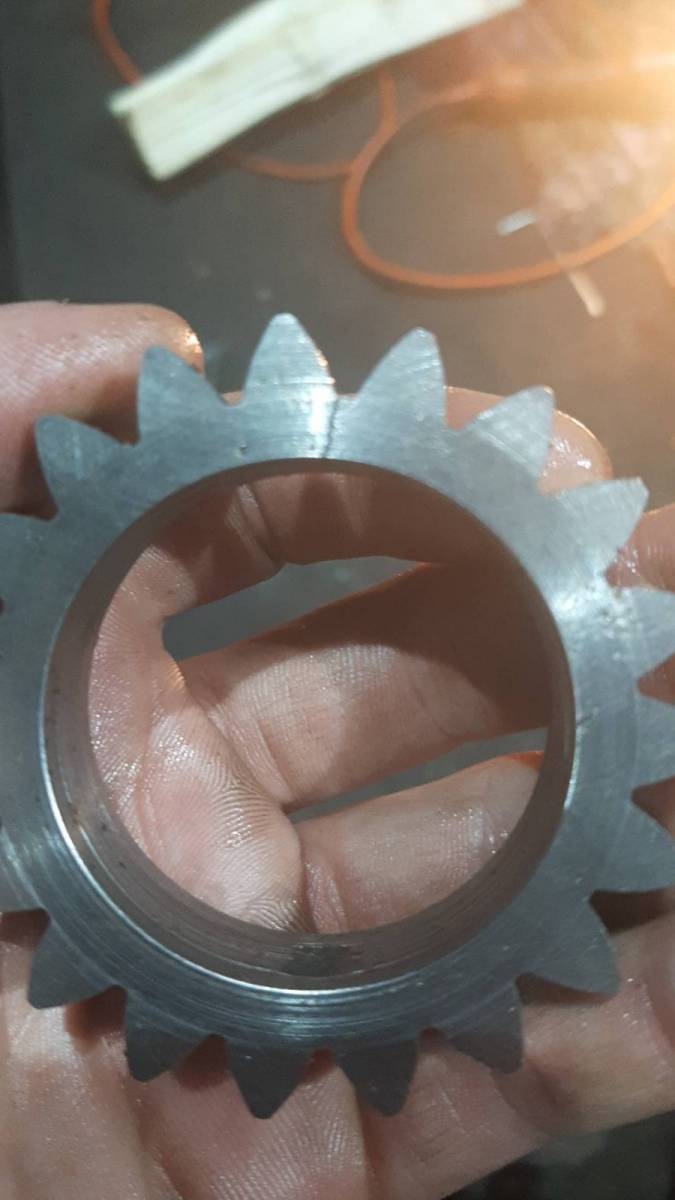

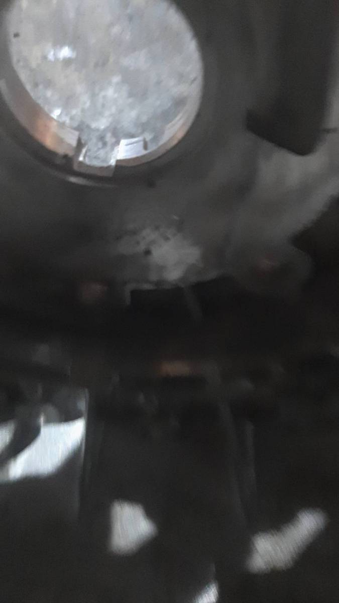

Вот что произошло, колокол поврежден ну и конечно насос.
Может у кого нибудь есть такие запчасти?
Запчасти есть , вот насос там пара насколько помню и возможно ши поменять одно
Бублик так же нужно понимать что нужно , акпп какая потгоду , типтрон или еще простой акпп
