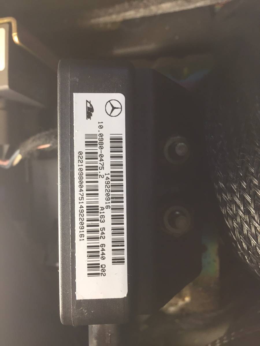

Писал не давно.Рест 2 датчика(до рест вроде 1)Между передними сидениями они.замена,533A0878-9AAF-4DB9-B40A-E5AC61F507EC.thumb.jpeg.5fe5b71a85d217702e9a1b903c7f65c4.jpegкому-то помогло откалибровать старухой.
показал ошибку C1120 переднее правое колесо тормозило(сначала одна лампа загорелась BAS потом все три и началось торможение в самых не подходящих местах) После второго торможения вытащил реле.Второй датчик так понял когда не ускоряется.(на фото один с разных сторон)

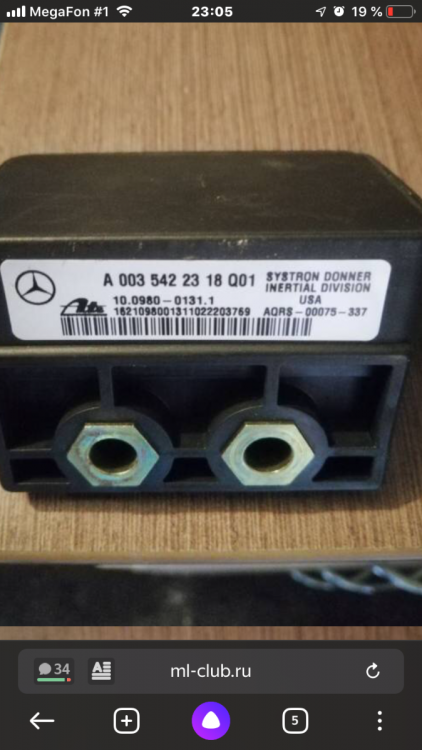

Вот ещё тут на сайте писали может поможет51722A32-762F-41BA-8485-59A0035874EB.thumb.png.b8c2df842bfc98a184ba03a0997e9be9.png

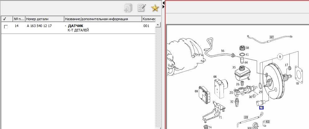

A7/7 b1 Это датчик хода мембраны! Меняется отдельно от вакумника!
Иногда его надо калибровать!
Если звонятся провода на него то да смотри самдатчик
  В 24.02.2022 в 14:52, masterw220 сказал:
 менял на заведомомо исправный датчик этот - результата ноль.
видимо все же вакуумник менять
UPD: заменил вакуумник, лампочка BAS\ESP потухла. Всем большой рахмет
