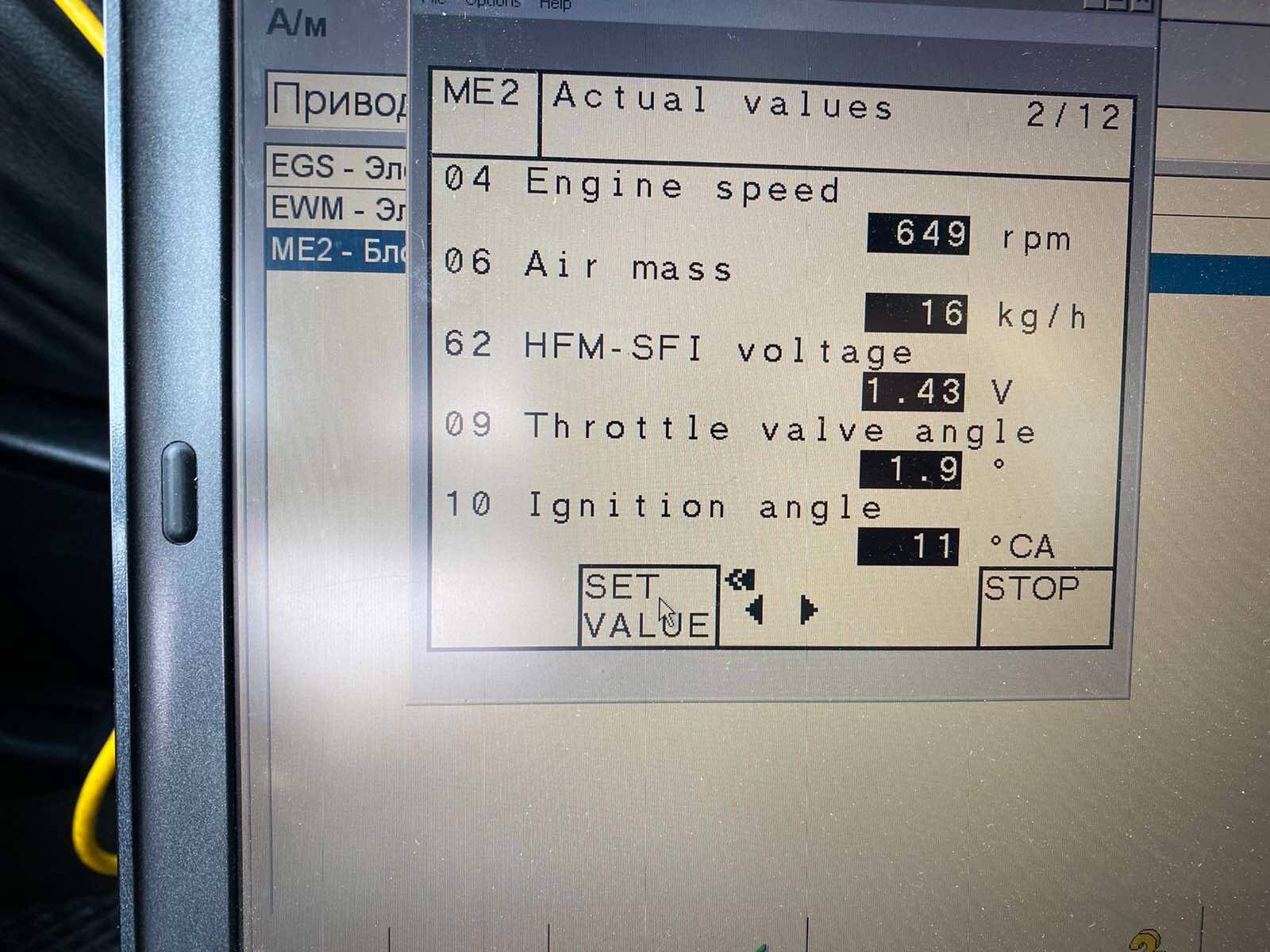

По расходомеру все норм, проверяли
  В 11.10.2021 в 15:28, Юрий55amg сказал:
Лучше данные адаптации выложите!

Адаптация кстати не проходит. И ещё человек один писал, что на МЕ2.0 в принципе нет адаптации этой

Диагност сообщил, что сбросил адаптации, а сделать адаптацию датчика коленвала не получилось
