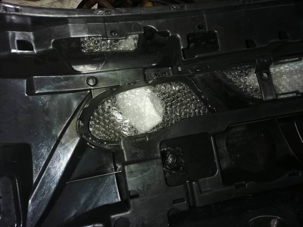

Добрый день. Подскажите пожалуйста. У меня рест 163ий, и разумеется бампер рест, в бампере стоят омывайки. Случился казус и хочу менять бампер, клеить, паять нет желания, отсутствует кусок еще,так же замят угол где и стоит форсунка омывайки. Принято решение ставить не оригу. Вообщем вопрос такой(чет всю голову уже сломал). На авито есть бампера рестовые, но только без отверстий для омываек(это не проблемма, говорят там есть выштамповка, можно вврезать), подойдет ли он, не должно ли быть на самой же этой пластмассе каких то кронштеинов для форсунок(потому что если они должны быть, мои точно все сломаны, бампер стоит на машине, пока не снимал, а так не могу увидеть все). Или там один кронштеин стальной, который крепится к усилителю и держит форсунки? Спасибо

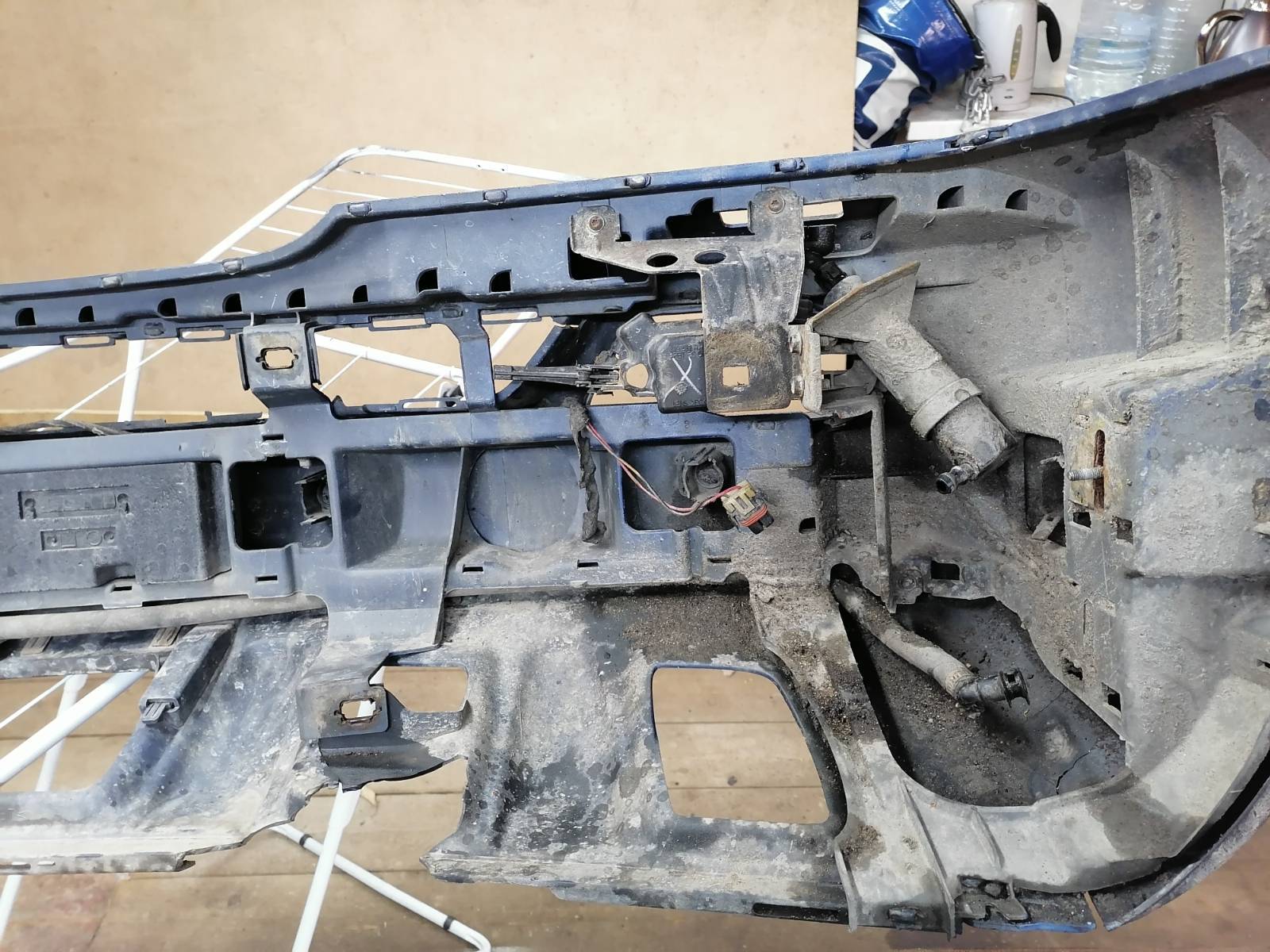

 С отверстиями нет ни у кого. Кронштейны получаются железные, идут отдельно и прикручиваются к бамперу, т. е. в  пластике в самом бампере ни каких отливов нет под форсунки? Значит можно брать без омывателей, продырявить его и будет счастье.
Форсунка висит на стальном креплении , оно переставляется с бампера на новый , отверстия даже в оригиналах не везде намеченны , я меряю по старому и без проблем режу , но резать советую сразу меньше и потом подгонять до нужного

Может надо кому, вот фото, как расположены кронштеины форсунок, они крепятся к пластиковым элементам бампера.
Вот новый тайвань

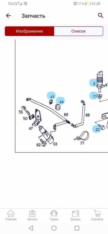

Всем привет. Кто подскажет, нужна форсунка, по идее не вся, в идеале распылитель, но экзист и форсунко то чего то не охотно предлагает. На алике в сборе есть, но х. З. Чего там вообще.
3 часа назад, kredo сказал:
На autodoc позиция 53 в сборе от 600 руб до 3000 с фото порядка 10 фирм предлагают!

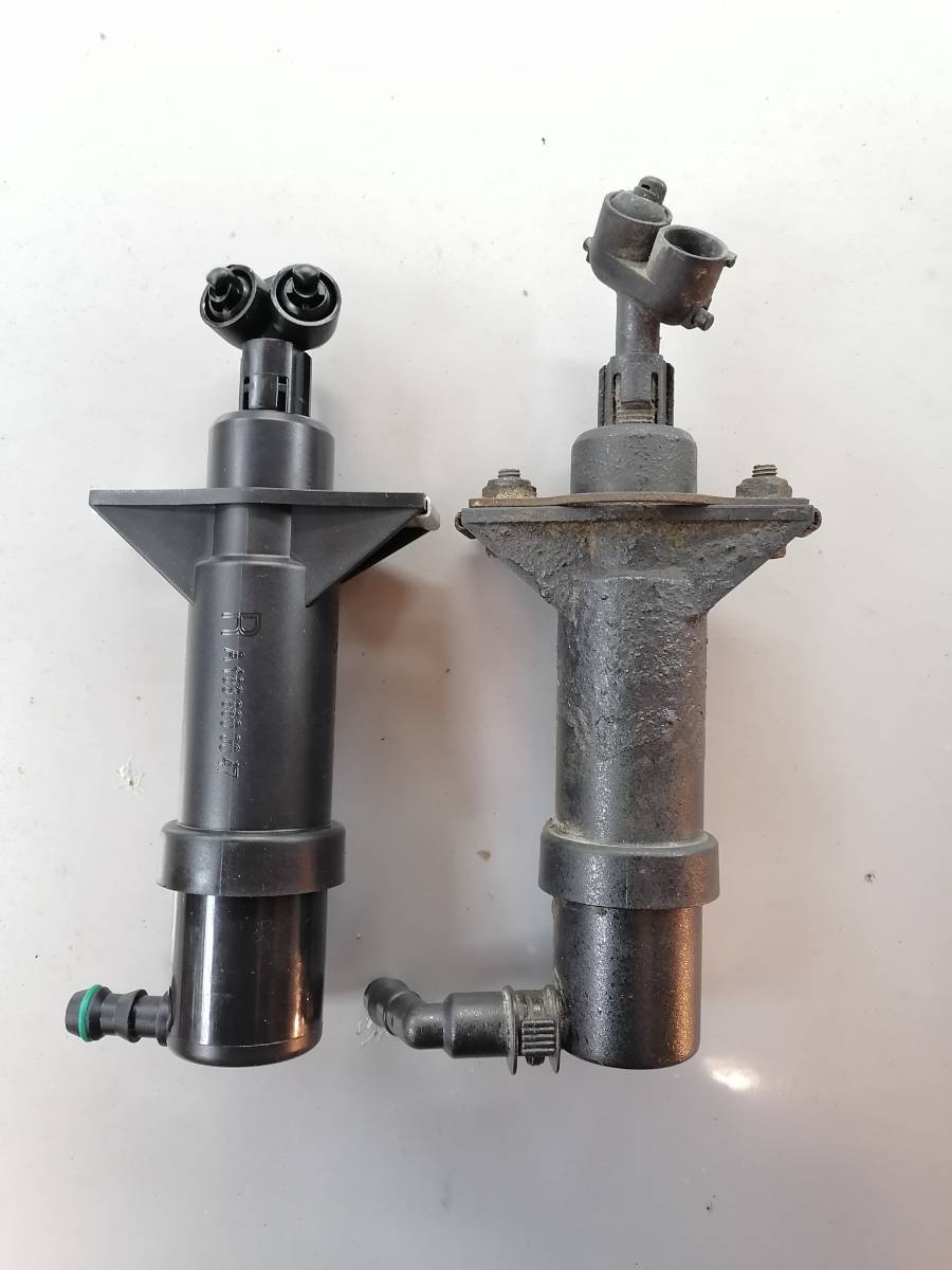

По поводу форсунок фароомывателя. То что предлагают китайцы не совсем подходит. Нижняя часть где цилиндр подходит полностью, а вот сама форсунка из которой выходит вода и на которую крепится крышка бампера вообще от хрен знает какой машины. Я покупал "Доминант" и потом оригинальную верхнюю часть пришлось купить.
Скачал опять, ради этого приложение автодок, чет нет ни чего, может я не так ищу?
8 часов назад, masterw220 сказал:
А, все, сорян, я тупанул, смотрел только в оригинальных каталогах,по этому не мог найти..??
Да, так и есть! Херобора какая то пришла. Саму форсунку не проверял, еще собираю бампер, по дороге и радик под замену. Короче у кого сломан сам распылитель, то к выбору надо подойти внимательно. Я свой старый переставлял. Заказывал вот такую, как на скрине.

Шляпа, короче, не берите такую. Три раза прыснула, чего то хруснуло и потекла вся?
Дешево и сердито , выкинутые деньги и время , а еще нужно опять бампер снимать для замены их
