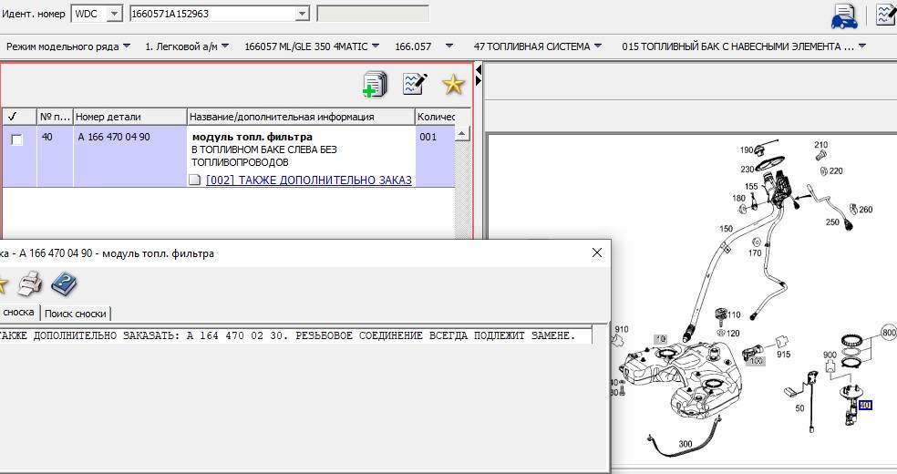

Это не топливный фильтр!
Это так называемый - абсорбер
Угольный фильтр очистки паров топлива

Подскажите плиз тогда где искать в каталоге именно фильтр. Я искала в Топливной системе - Система улавливания топливных паров - номер
А1664700359 (позиция 220 на схеме). Не правильно, да?

ВИН нашел в соседней теме
