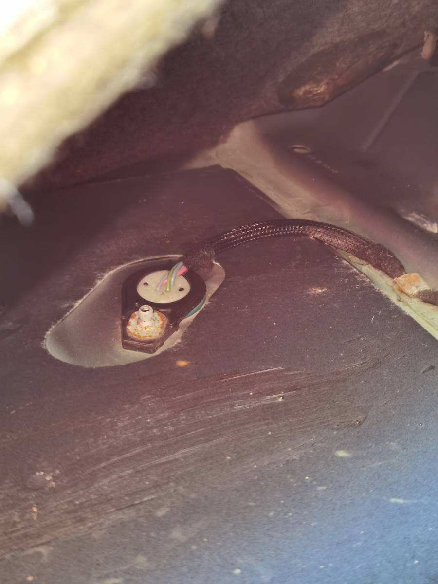

Искал протечку  со стороны пассажира переднего,   приподнял ковёр и обнаружил такую штуку, кто знает что за девайс установлен?  Дренаж не течёт с люка проверил, затекает где-то по кузову пошву что-ли есть у кого предположение откуда может подтекать??
на втором фото шлейф лямды, если не ошибаюсь...
