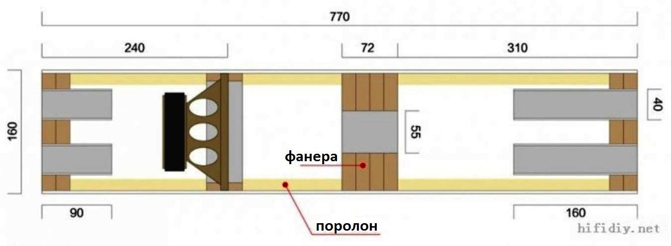

Два штатных савуфера (под передними сиденьями) заменят вам одну неудобную коробку в багажнике. Можно сделать дополнительно к штатному копию BOSE AM - 33c и поместить его в нишу за задними сиденьями.
