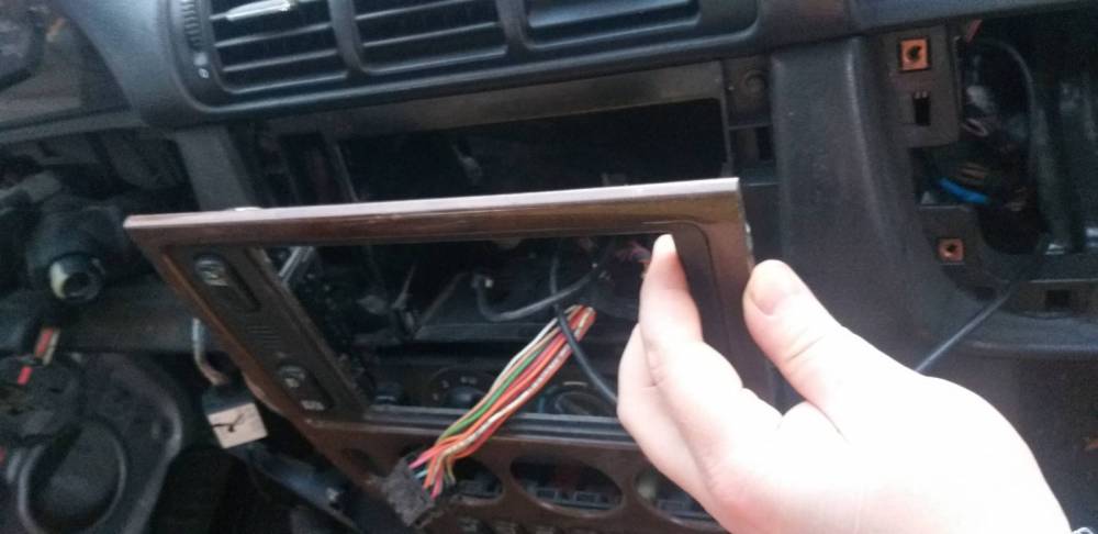

Хочу заменить штатную магнитолу 1 din на 2 din, но вот незадача, внизу под ней у меня ящик для мелочей и по бокам ограничители, которые не дают установить 2 din устройство (см. фото ниже). Вопрос как аккуратно демонтировать ящик и ограничители по бокам?

Ящик вынимается. Ограничители откусываются, отпиливаются.
Чтобы снять ящик, снимите дерево, просто потянув его на себя.

Не совсем понял про ящик (я про тот который у меня на картинке для мелочей под 1 дин магнитолой) тяну а он не вынимается, боюсь что нить отломать, хотя ходит он достаточно свободно.

Как я и написал выше, снимите дерево, потянув на себя. После этого ящик снимется.
Для фиксации используйте штатный крепёж идущий в комплекте с магнитолой.
