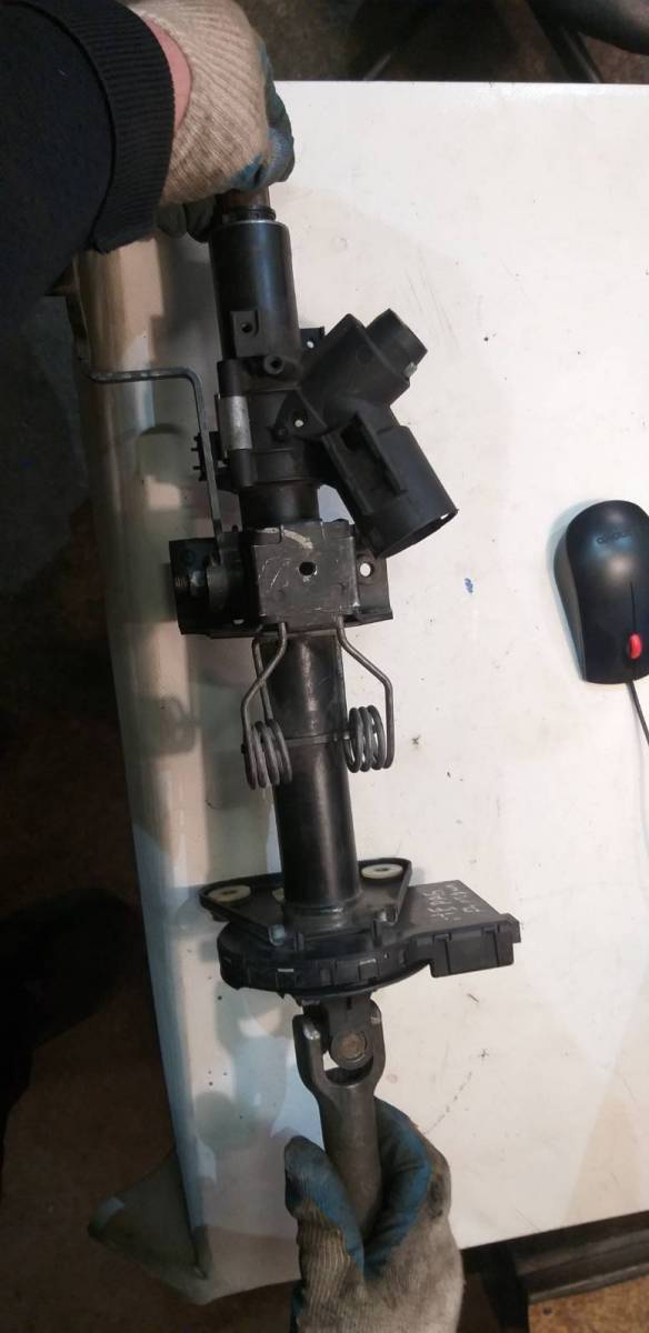

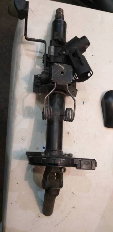

Ищи поиском по форуму, я описывал процедуру детально. Без снятия рулевой никакой болтик не поможет. А на снятой делов на 5 минут, и покупать рулевую точно не надо!!!

Там над карданчиком довольно мощная пружинная шайба. Сжать ее руками никак неполучится. А именно ее натяг и влияет на люфт.Я сдавливал с небольшим (относительно) усилием дократом.

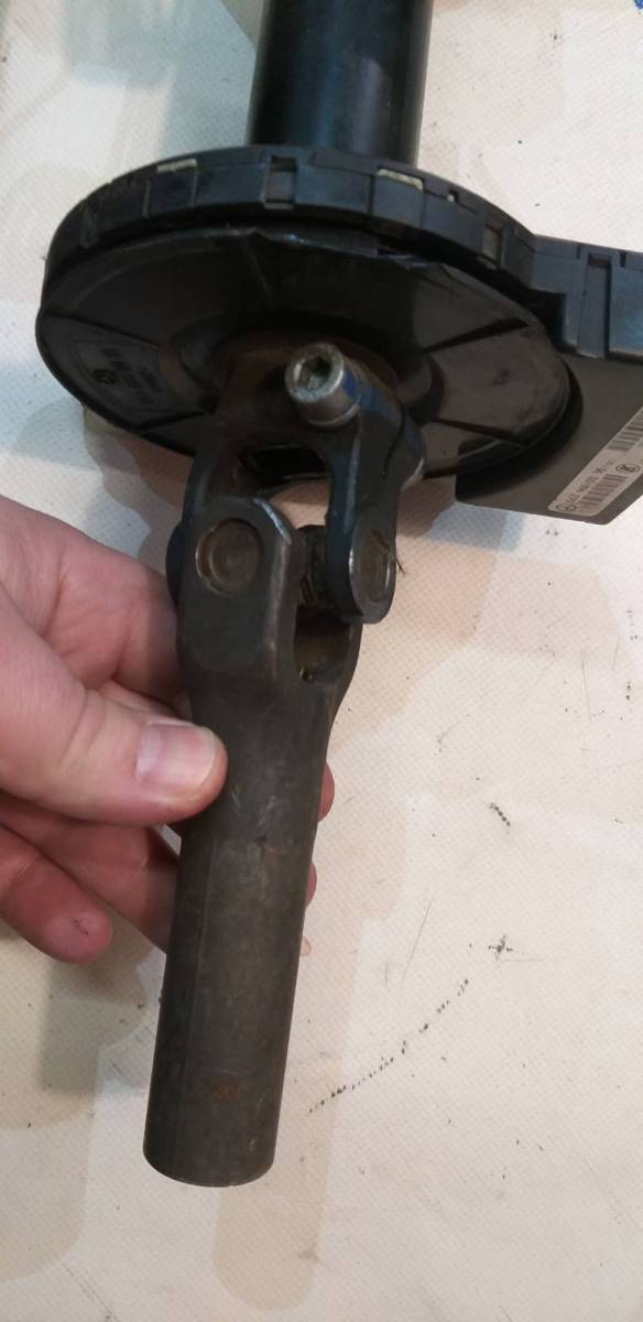

Вот для понимания, фото.
Откручиваешь болт, на который указано на фото и сдвигаешь верхний и низний концы, друг к другу. Затягиваешь болт. Делается всё на машине, снимать ничего не надо. Только ослабить болт и сдвинуть карданчик в сторону руля, давя при этом и на руль. Продолжая сдавливать, затягиваешь болт.
